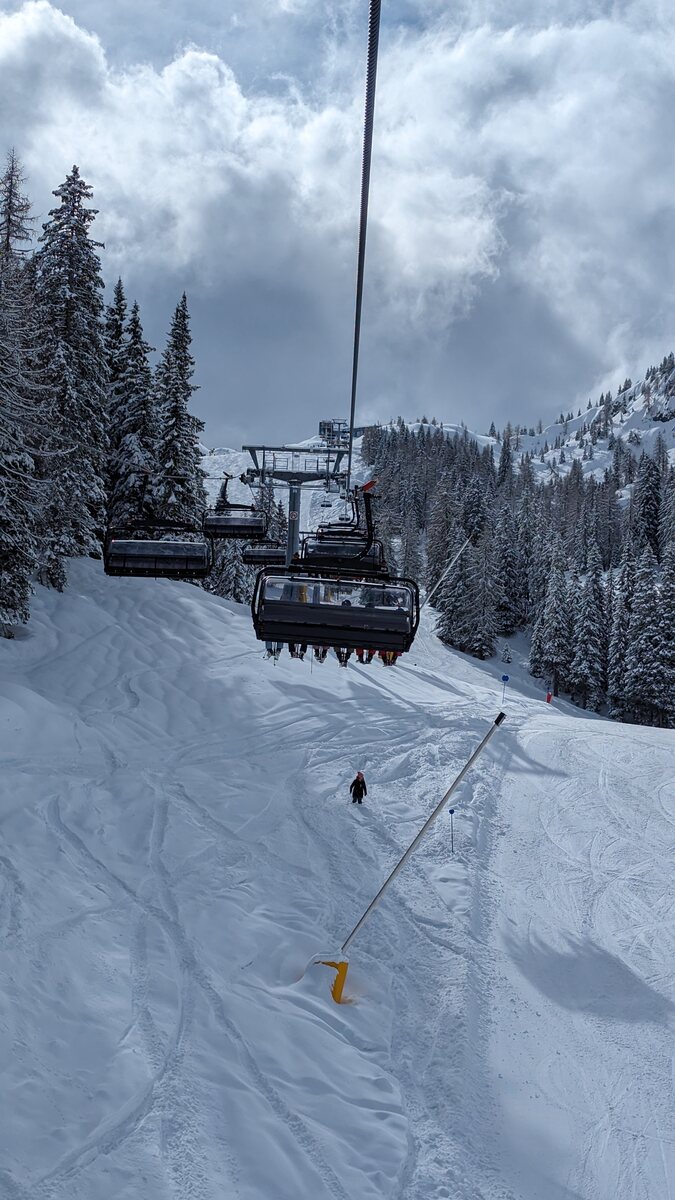

Bekannt ist ja die berühmte ehemalige Rellerli Seilbahn, die eine starke Kurve mit Streckengeschwindigkeit durchfährt.
Ebenfalls bekannt die Penken 3S Bahn mit einer Kurvenstütze. Oder auch die nochmal anders gebaute Sesselbahn in Ponteresina oder die in der Skihalle Dubai, mit spezieller Umlenkscheibe, die von der "falschen Seite" seitwärts an das Seil greift.
Und dann gibt es nochmal auffälliger die Zwirbelkurve, wie bei der ehemaligen Grasjoch Doppelsesselbahn im Montafon.
Es gibt aber auch Seilbahnen da ist die Kurve besser versteckt, bzw gar nicht merklich und auch nur sehr leicht. Z.B. die recht neue D-Line Sesselbahn Nube d'Oro in Madonna di Campiglio. Dort gibt es einige Stützen, wo die Rollenbatterien leicht schräg angeordnet sind, und so über ein paar Stützen eine leichte Kurve realisiert wird.
Was fallen euch noch für Seilbahnen dieser Art ein?
In den Kopf kommt mir spontan die neue Fleckalmbahn in Kitzbühel.
