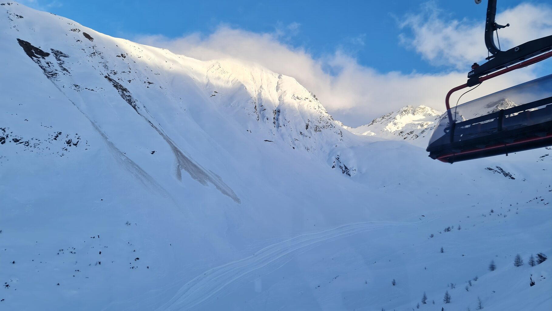

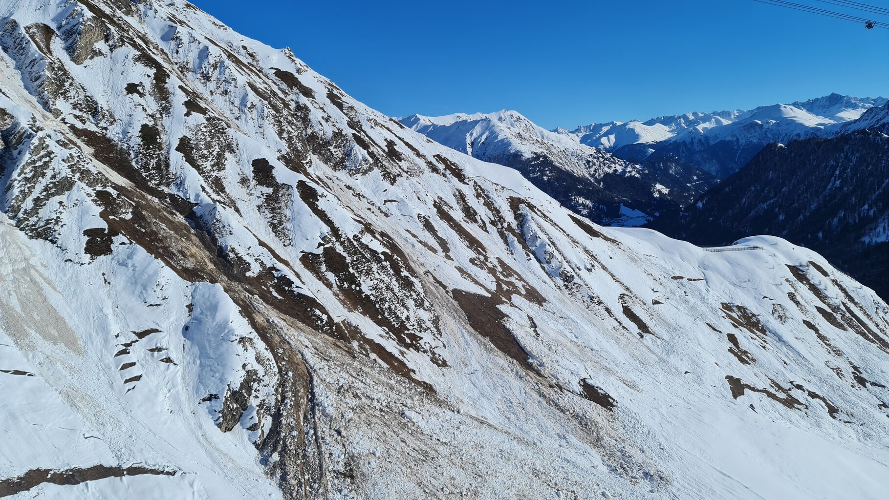

Hier nochmal etwas mehr dazu in der Tiroler vom Experten:
Und real über einer offenen hochalpinen offenen roten Abfahrt in Ischgl...
