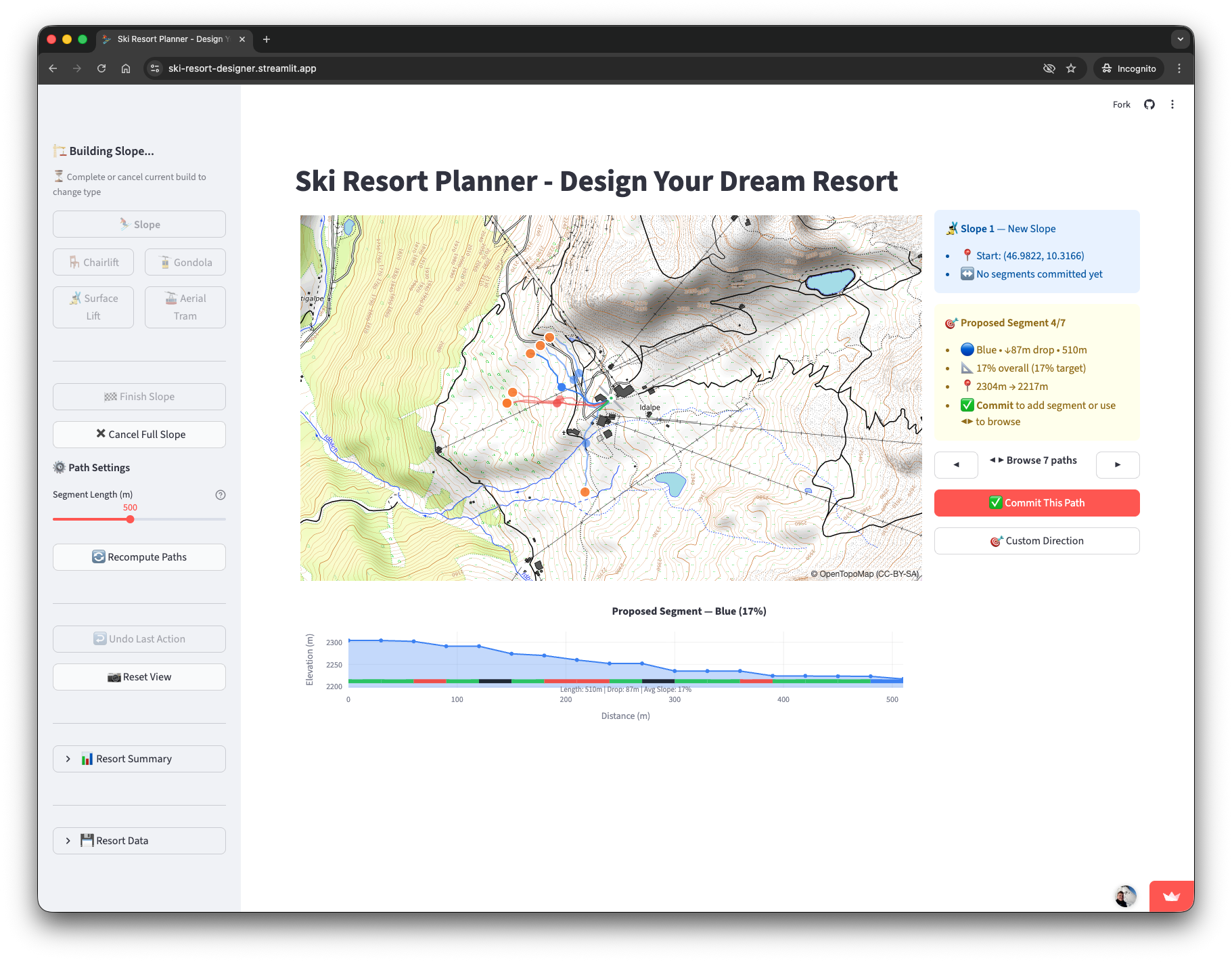

Als Skifahrer, der schon immer davon geträumt hat, selbst bei der Planung der Skigebiete in früheren Zeiten dabei gewesen zu sein, habe ich nun ein Tool entwickelt, das vielleicht einige von euch interessiert:
Ski Resort Planner - ein interaktiver Skigebiet-Planer auf echtem Alpengelände!
🏔️ Was ist das?
Mit Alpin Architect könnt ihr auf echtem Digital-Elevation-Höhenmodell (60m Auflösung, gesamter Alpenraum) eure eigenen Skipisten und Lifte planen:
  • Pisten planen: Klickt auf die Karte, wählt aus verschiedenen Schwierigkeitsgrad-Vorschlägen (grün bis schwarz) die realistisch dem aktuellen Gelände folgen

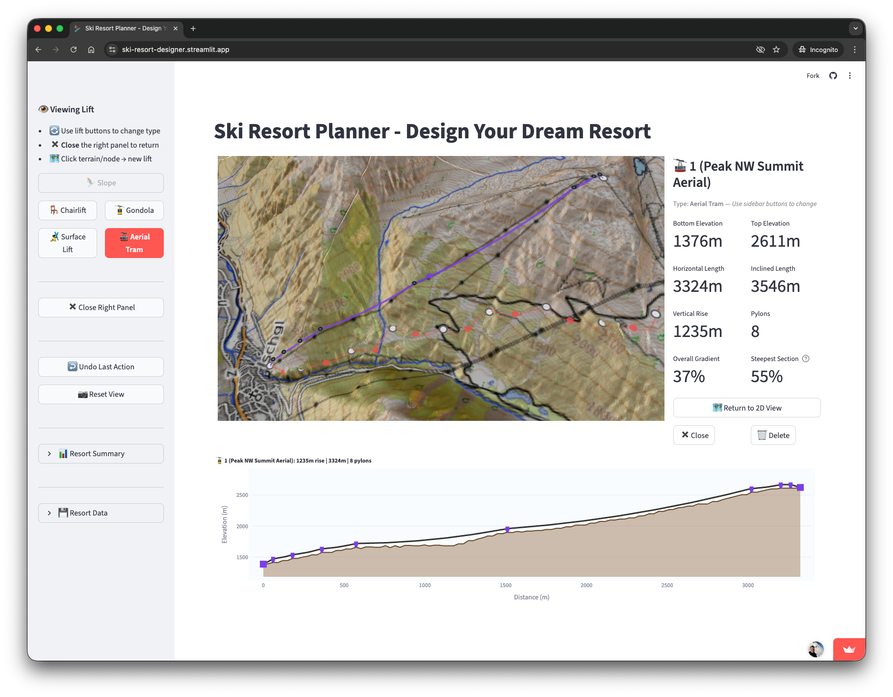

  • Lifte platzieren: Sesselbahnen, Gondeln, Schlepplifte, Luftseilbahnen - mit automatischer Stützen- und Seildurchhangberechnung
  • Echte Terrain-Physik: Das Tool berechnet Traverse-Winkel, Hangneigung und notwendige Erdbewegungen
  • 3D-Ansicht: Visualisiert eure Pisten und Lifte mit Terrain-Mesh
  • GPX-Export: Eure Kreationen als GPX-Tracks speichern
📸 Screenshots
Piste zeichnen:
Fertiges Resort:
3D-Ansicht einer Gondel:
