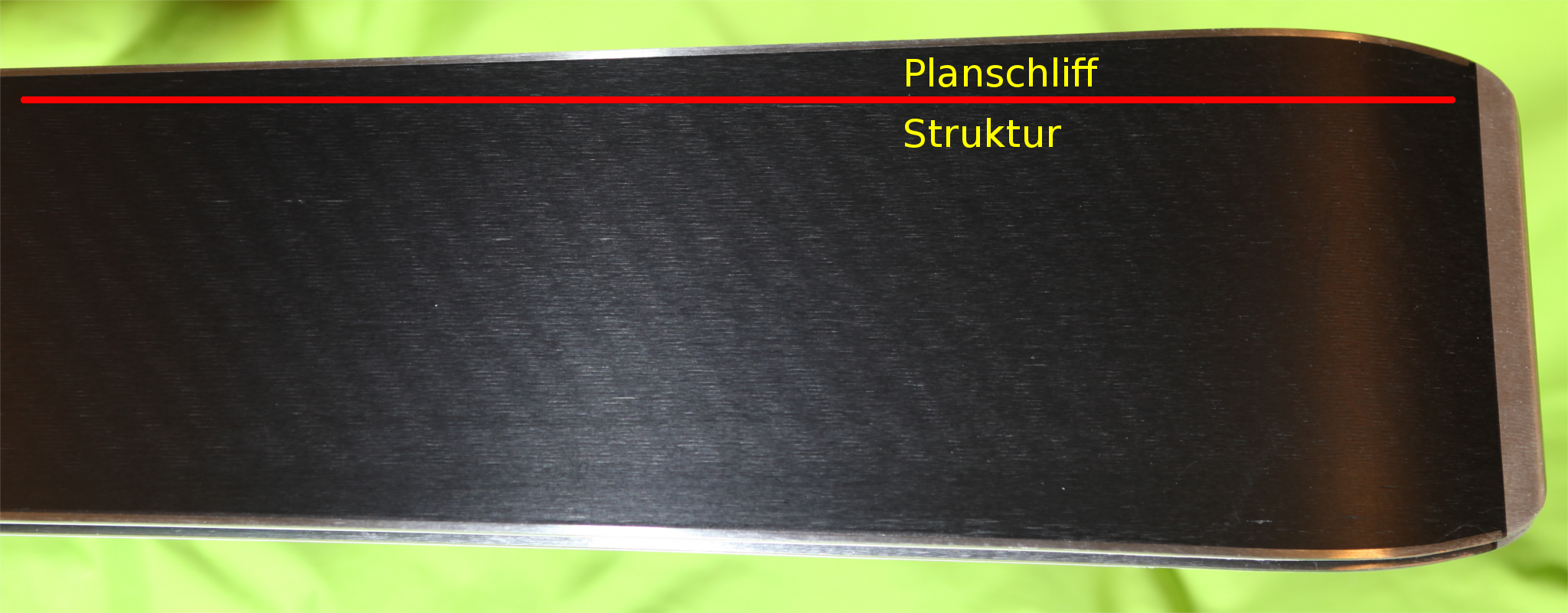

So kann der Belag eines fabrikneuen Ski aussehen:
Was den Belag betrifft, so ist dies das Ergebnis von zwei Arbeitsgängen.
Im ersten Arbeitsgang wird der Belag mit feinem Korn plan geschliffen. Dieser Arbeitsschritt ist die notwendige Voraussetzung für alle weiteren Arbeiten. Nur, wenn der Ski plan ist, lässt er sich richtig bearbeiten und später ordentlich fahren.
In einem zweiten Arbeitsgang wird dann die Struktur eingraviert. Dabei wird beispielsweise beim Steinschliff mit einem Diamanten ein Muster in einen Schleifstein graviert, was dann in Abhängigkeit von dessen Drehzahl und dem Vorschub auf dem Ski eine Struktur erzeugt. Eine Struktur ist nötig, um den Wasserfilm, der beim Skifahren entsteht, abzuleiten. Damit der Ski besser läuft und sich nicht am Schnee festsaugt. Deswegen werden je nach Jahreszeit und Temperatur oft auch unterschiedlich tiefe Strukturen geschliffen. Wer seine Ski nicht so oft schleifen möchte, der wählt halt als Kompromiss eine mittlere Struktur, mit der er zu jeder Jahreszeit unterwegs sein kann. Wer dagegen Rennen fahren möchte, der wird sicherlich hier anders vorgehen.
Wenn der Belag so präpariert wurde, dann hat man bei dem Basiswinkel alle Optionen. In diesem Fall hat der Hersteller ab Werk bereits beide Seiten der Kanten so geschliffen, dass der Ski harmonisch abgestimmt ist. Es wäre nun selbstverständlich, dass der Ski nach dem ersten Service wieder genau so ausschaut. Leider ist dies oft nicht der Fall.
Lässt man dagegen beim ersten Service den Belag so wie auf dem Bild schleifen, dann kann man das ursprüngliche Setup der Kanten leicht wieder herstellen. Entweder überlässt man dies gleich der Maschine, lässt die Winkel per Hand schleifen oder macht es selber. Wenn man zuvor mit dem Grip auf hartem Grund nicht zufrieden war, kann man die Kante etwas aggressiver schleifen. War einem der Ski aber ab Werk zu aggressiv, dann lässt sich auch das anders abstimmen.
Wird die Struktur dagegen nicht korrekt aufgebracht, dann ist man bei der Bearbeitung der Kanten bereits erheblich in seinen Optionen eingeschränkt. Der Ski verhält sich dann oft nicht mehr so, wie man ihn vorher gekauft hat.
Wie oft habt Ihr im Laden gehört, sie würden belagseitig 0.5° schleifen? Ich habe dies sehr oft gehört. In den meisten Fällen stimmt dies nur leider nicht. Denn um so einen kleinen Winkel belagseitig zu schleifen, muss zwingend eine bestimmte Vorgehensweise befolgt werden.

Und wie sieht die Lösung aus? So:
Wenn die Struktur vor der Kante endet, dann ist der Service kein Problem. Die Spuren vom Planschleifen bekommt man mit 0.5° locker weg. Die Struktur selbst wird nur in einem Streifen aufgebracht, der schmaler ist als der Belag an seiner schmalsten Stelle unter der Bindung. In diesem Schulungsvideo von Toko sieht man sehr gut, wie so eine Struktur ausschaut.
So wird es im Worldcup gemacht, so liefern auch einige Hersteller ihre Ski ab Werk aus. So arbeiten auch einige Profis unter den Serviceleuten.
Das Gros der Serviceleute aber fräst die Struktur auf der gesamte Breite des Ski inclusive der Kante und hängt diese dann soweit ab, bis die Spuren wieder weg sind.
Sie machen dies, um Zeit und Geld zu sparen. Weil jedes mal, wenn sie eine auf den Ski angepasste Struktur in den Stein gravieren, verlieren sie Masse beim Stein und nutzen den Diamanten ab. Dabei nehmen sie billigend in Kauf, dass die Ski nach dem Service nie mehr die Performance erreichen, welche sie nach dem Kauf hatten.
Das ist so, wie wenn sie Dir im Laden einen Sportwagen verkaufen. Aber beim ersten Besuch in der Werkstatt die billigsten Schluppen aufziehen, so dass sich dieser sportliche Wagen nur noch wie ein normales Auto fahren lässt.
Man kann diese Arbeitsweise leicht daran identifizieren, weil an Tip und Tail die Struktur jeweils bis an die Kante reicht. In diesem Fall war sie auch in der Kante, bevor diese hängend geschliffen wurde. Und dann hat man effektiv irgend einen Winkel von 1.5° hängend. Denn am Ende entscheidet nicht die Gradzahl über das Fahrverhalten des Ski, sondern der Abstand der Spitze der Kante zum Planum. Also bei fachlich korrekt ausgeführten 0.5° wären dies die in den Skizzen eingezeichneten 17 µm. Den Abstand für andere Winkel kann man sich über Winkelfunktionen ausrechnen.
Wichtig: Man kann auch mit 0.5° so weit in den Belag rein schleifen, dass der Abstand ein vielfaches der gewünschten 17 µm beträgt. Also beispielsweise 51 µm @ 6 mm. Was wiederum ungefähr 1.5° @ 2 mm entspricht.
Wenn ich es einmal wirklich auf die Spitze treiben möchte, dann messe ich diesen Abstand auch schon mal mit einem Haarlineal und einer Fühlerlehre. Solche Fühlerlehren gibt es bereits ab einer Blattstärke von 10 µm. Es gibt aber auf dem Markt auch "hochpräsize" Winkelmesser oder Winkellehren. Die Schwierigkeit, damit den richtigen Winkel zu ermitteln, besteht darin, den kaum sichtbaren Übergang zwischen Belag und hängendem Schliff zu erkennen. Oft muss man da ein wenig mit dem Lichteinfall spielen. Und wie ich bereits ausgeführt habe, sagt der Winkel alleine noch nichts darüber aus, wie weit die Kante tatsächlich hinter dem Planum zurück liegt und wie Drehfreudig oder Griffig die Kante damit ist.
Eine Lösung wäre, entweder alle Ski grundsätzlich mit einer schmalen Struktur zu schleifen. Bei breiteren Ski würde dann aber die Gleiteigenschaften leiden. Oder man müsste halt die Ski nach Mittenbreite vorsortieren und dann in Chargen schleifen. Denn nach einer Anzahl von x Ski muss der Stein sowieso abgezogen und eine neue Struktur graviert werden. Sonst werden die Ski nicht mehr plan und die Struktur immer unsauberer.
Möchte man seine Ski wieder in den Werkszustand versetzten, lässt es sich leider in vielen Fällen nicht vermeiden, selber Hand anzulegen. Eine Ausnahme bildet hier Stöckli, welche ausgesuchten Vertriebspartnern ihre Daten für den Service zur Verfügung stellen. Leider musste ich auch hier schon feststellen, dass noch lange nicht jeder Laden, der einem diese hochpreisigen Ski verkauft, auch den dazu passenden Service anbietet.

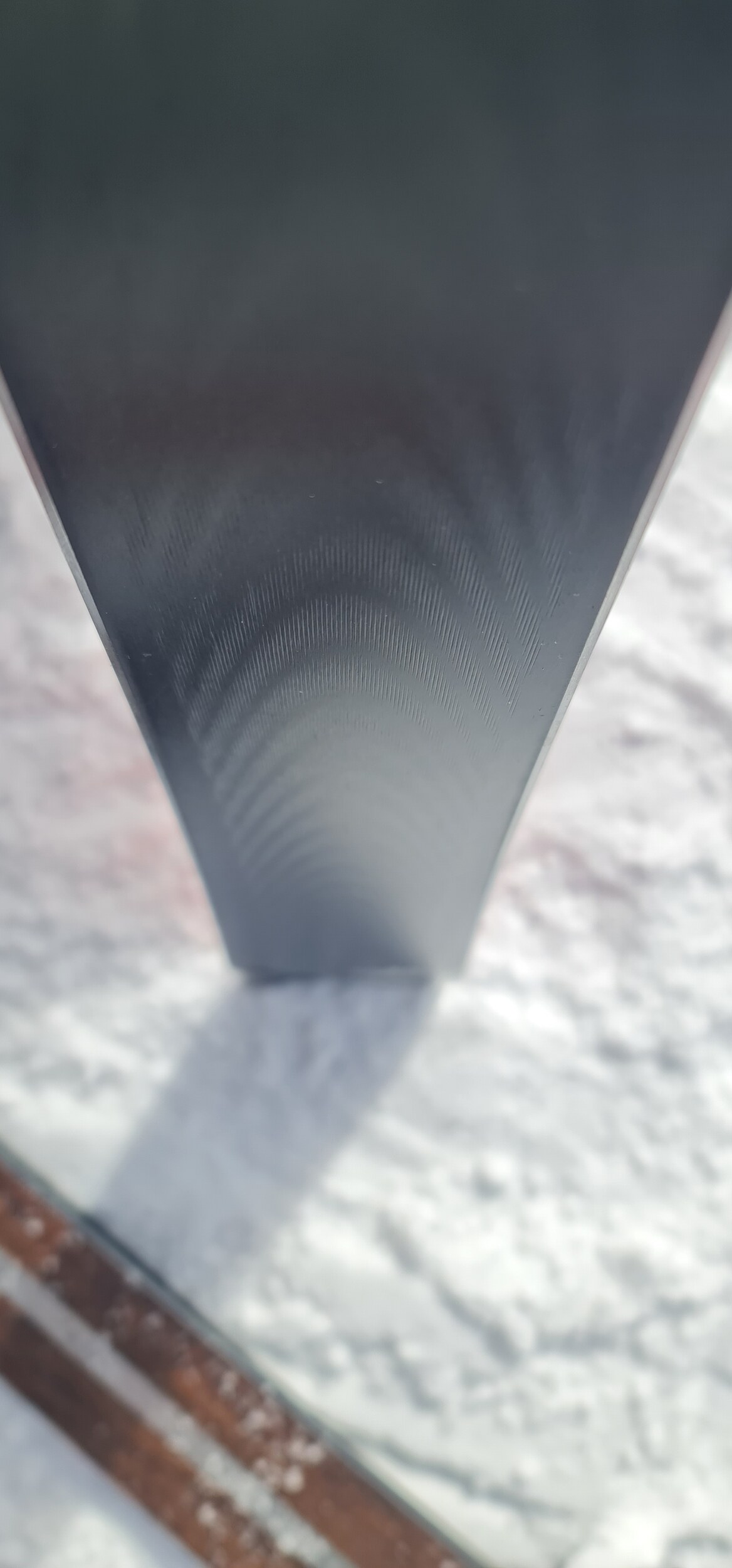

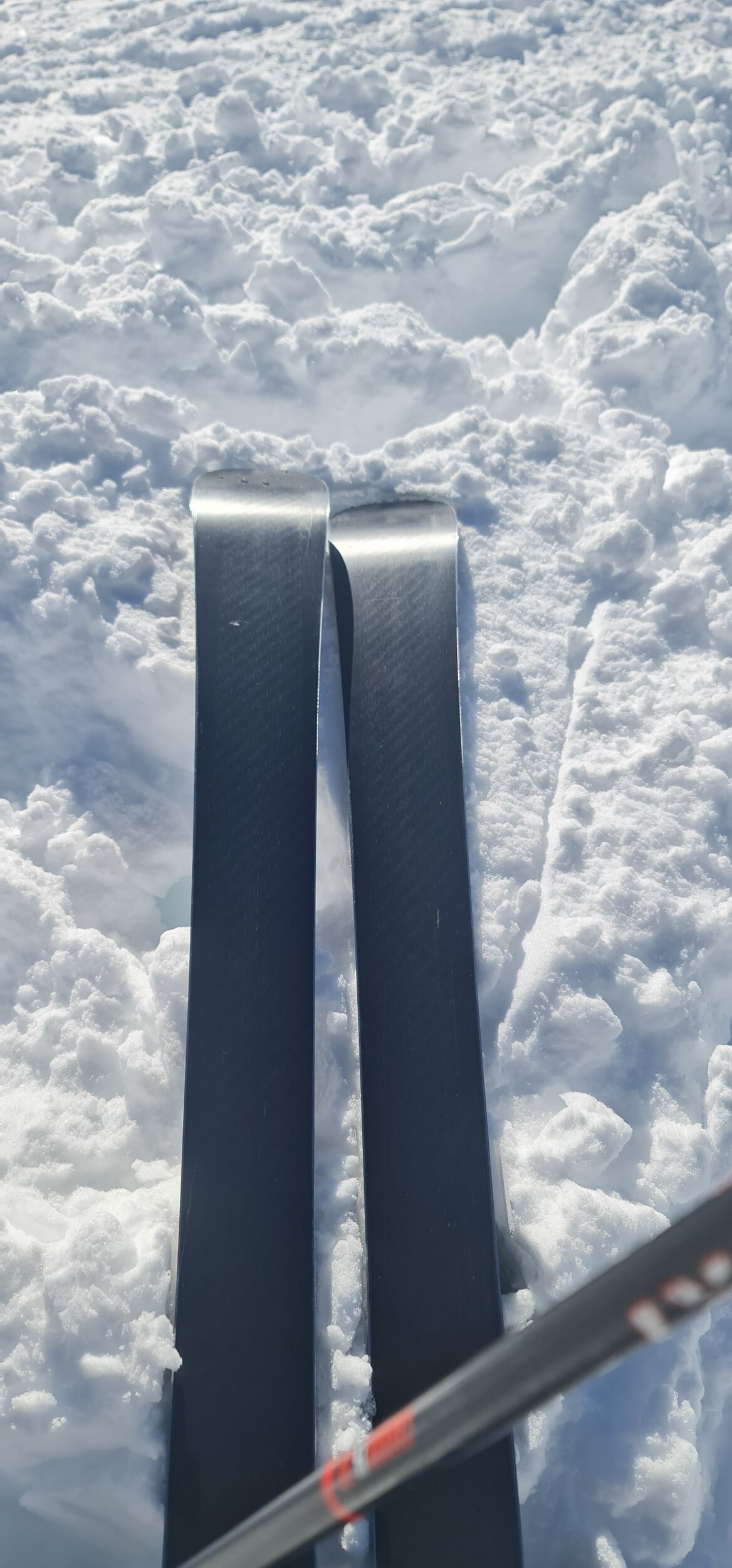

Hier mal ein Beispiel allerdings kein RS sondern ein besonderer Ski mit deutlicher Taillierung + etwas gerockert, schon eine Herausforderung für den Servicechef,
toll gemacht, super Ergebnis beim Schneiden der Schwünge auf harte Unterlage,
trotz der Architektur des Skis.

Der Unterschied zu einem Ski der noch deutlich weniger unebenen Belag hatte - ist deutlich. Da verteilt sich das Wachs wie gewollt beim wachsen - nach demselben Service.
Immerhin - er hat die Seitenkanten nicht beührt wie vorher angefragt. Und dabei wars dort im Shop noch ein Halbautomat kein Vollautomat..
Wir sprechen hier also von etwa 2° die so ein Ski nach 20-30 Skitagen dann nach einem Service abgehängt ist. Man erkennt es eh beim abholen wenn man wieht das die Machine in den Belag reingeschliffen hat beim polieren/schleifen. 1.2° ist in etwa das Optimum was mit Struktur einmal voll drüber möglich ist - bzw dem entspräche wäre die Sturkur nur mittig und dann auf 1.2° angefragt. Aber bei selberservice hat man halt nachher durch das in der Luft hängen eher das Fahrgefühl von es wären 2-3° abehängt. Auf Eis kompletter Topfen.
Fazit wieder einmal: Dort wo keine echtes Rennskiservice angeboten wird ist man als selber schleifer / wachser komplett Fehl am Platz. Man zahlt zwar nur die Hälfte aber müsste die Ski 3x am Stück abgeben bis der Belag wirklich komplett plan ist - sonst hängen die Kanten weiter in der Luft. Egal was dir der Servicetechniker erzählt, Vergiss es einfah. Wenn die nicht in der Lage sind die Struktur nur mittig aufzutragen - dann sind deren Maschinen einfach SCHROTT wenn man den Ski nicht alle 7-8 Tage mindestens abgibt. Also 5x€ statt 30€ für einen gescheiten Rennservice ausgeben wo der Techniker wirklich überprüft das alles plan ist - und dann die Kante sogar auf 0° oder halt 0.3° abhängt, und alles brettleben ist nachher mit Struktur nur mittig. In Osttirol braucht man nicht nach einem vernünftigen Service zu suchen - ein paar Rennkids sagten mir sie bringen die Ski auch nur zu den bekannten Rennshops in Nordtirol bzw wohl einem in Kärnten bzw im Pustertal.
(abgegeben hatte ich die Ski meiner Eltern die ich aber sonst serviciere, und meine All Mountain Ski, meine Rennski hätte der nicht in die Finger bekommen - alleine schon weil ich keine Ahnung hab was das für ein Mittel ist was die Maschinen so wachs nnnnen. Auf meinem Rennski ist der Belag mit irgendeinem Nowax Mittel bearbeitet - sprich auch ohne Wachs verbrennt der nicht und ist dann noch immer so schnell wie ein Ski mit Universalwachs - das Wachs ist dann primär für die richtige Temperatur aber so kann ich halt faul sein und seltener wachsen - nur bei Nassschnee spürt man das Wachs oder kein Wachs stark im Unterschied. Dieses Maschinenwachs ist irgendwie ziemlich klebrig - die Ski wurden 2 halbe Tage nach dem Service gefahren und trotzdem ist da noch ordentlich was auf der Feile bzw am Halter gelandet - also klassisches Wachs ist mir da viel lieber auch wenn es kürzer hält im Vergleich zu was auch imemr da die Montana Maschine aufgetragen hat)
