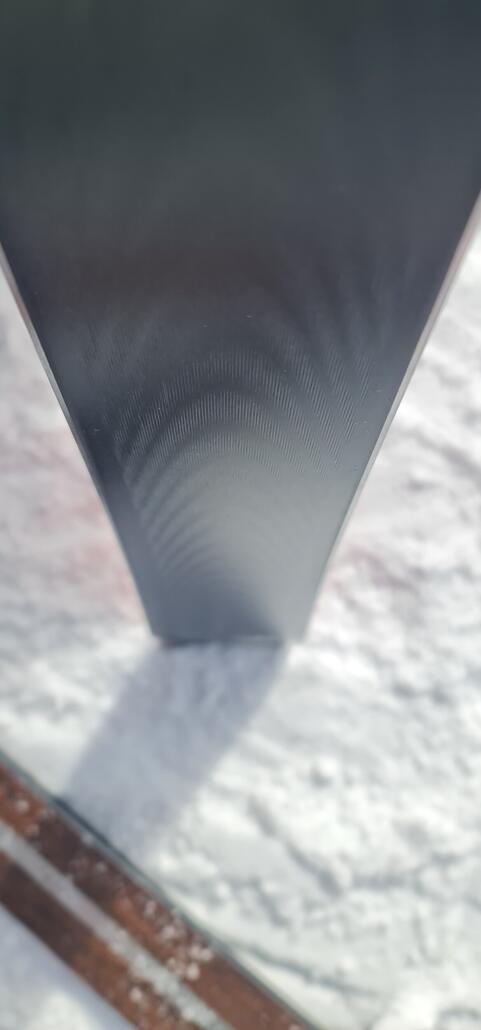

So kann der Belag eines fabrikneuen Ski aussehen:

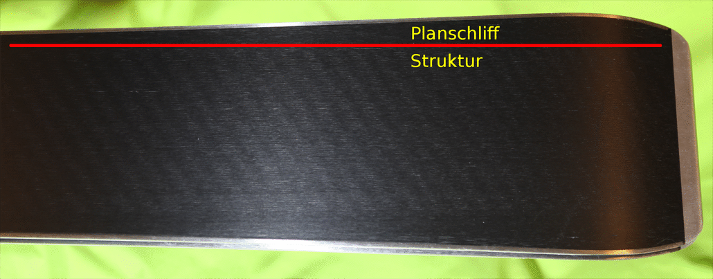

Was den Belag betrifft, so ist dies das Ergebnis von zwei Arbeitsgängen.
Im ersten Arbeitsgang wird der Belag mit feinem Korn plan geschliffen. Dieser Arbeitsschritt ist die notwendige Voraussetzung für alle weiteren Arbeiten. Nur, wenn der Ski plan ist, lässt er sich richtig bearbeiten und später ordentlich fahren.
In einem zweiten Arbeitsgang wird dann die Struktur eingraviert. Dabei wird beispielsweise beim Steinschliff mit einem Diamanten ein Muster in einen Schleifstein graviert, was dann in Abhängigkeit von dessen Drehzahl und dem Vorschub auf dem Ski eine Struktur erzeugt. Eine Struktur ist nötig, um den Wasserfilm, der beim Skifahren entsteht, abzuleiten. Damit der Ski besser läuft und sich nicht am Schnee festsaugt. Deswegen werden je nach Jahreszeit und Temperatur oft auch unterschiedlich tiefe Strukturen geschliffen. Wer seine Ski nicht so oft schleifen möchte, der wählt halt als Kompromiss eine mittlere Struktur, mit der er zu jeder Jahreszeit unterwegs sein kann. Wer dagegen Rennen fahren möchte, der wird sicherlich hier anders vorgehen.
Wenn der Belag so präpariert wurde, dann hat man bei dem Basiswinkel alle Optionen. In diesem Fall hat der Hersteller ab Werk bereits beide Seiten der Kanten so geschliffen, dass der Ski harmonisch abgestimmt ist. Es wäre nun selbstverständlich, dass der Ski nach dem ersten Service wieder genau so ausschaut. Leider ist dies oft nicht der Fall.
Lässt man dagegen beim ersten Service den Belag so wie auf dem Bild schleifen, dann kann man das ursprüngliche Setup der Kanten leicht wieder herstellen. Entweder überlässt man dies gleich der Maschine, lässt die Winkel per Hand schleifen oder macht es selber. Wenn man zuvor mit dem Grip auf hartem Grund nicht zufrieden war, kann man die Kante etwas aggressiver schleifen. War einem der Ski aber ab Werk zu aggressiv, dann lässt sich auch das anders abstimmen.
Wird die Struktur dagegen nicht korrekt aufgebracht, dann ist man bei der Bearbeitung der Kanten bereits erheblich in seinen Optionen eingeschränkt. Der Ski verhält sich dann oft nicht mehr so, wie man ihn vorher gekauft hat.
Wie oft habt Ihr im Laden gehört, sie würden belagseitig 0.5° schleifen? Ich habe dies sehr oft gehört. In den meisten Fällen stimmt dies nur leider nicht. Denn um so einen kleinen Winkel belagseitig zu schleifen, muss zwingend eine bestimmte Vorgehensweise befolgt werden.

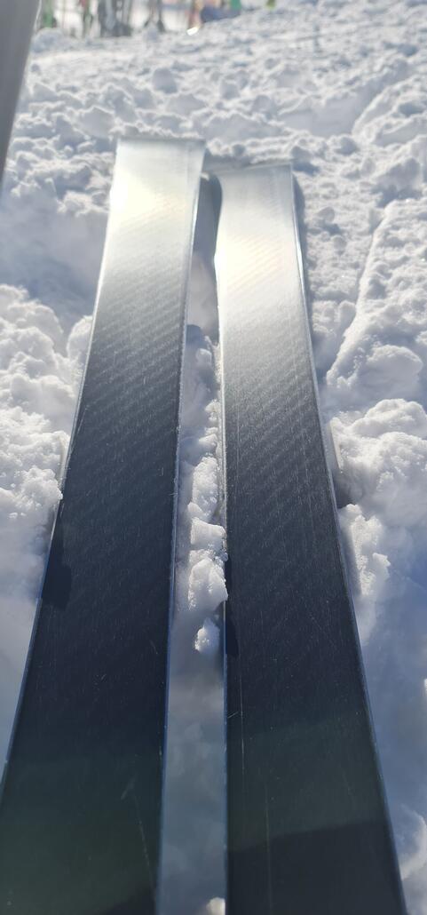

Und wie sieht die Lösung aus? So:
Wenn die Struktur vor der Kante endet, dann ist der Service kein Problem. Die Spuren vom Planschleifen bekommt man mit 0.5° locker weg. Die Struktur selbst wird nur in einem Streifen aufgebracht, der schmaler ist als der Belag an seiner schmalsten Stelle unter der Bindung. In diesem Schulungsvideo von Toko sieht man sehr gut, wie so eine Struktur ausschaut.
So wird es im Worldcup gemacht, so liefern auch einige Hersteller ihre Ski ab Werk aus. So arbeiten auch einige Profis unter den Serviceleuten.
Das Gros der Serviceleute aber fräst die Struktur auf der gesamte Breite des Ski inclusive der Kante und hängt diese dann soweit ab, bis die Spuren wieder weg sind.
Sie machen dies, um Zeit und Geld zu sparen. Weil jedes mal, wenn sie eine auf den Ski angepasste Struktur in den Stein gravieren, verlieren sie Masse beim Stein und nutzen den Diamanten ab. Dabei nehmen sie billigend in Kauf, dass die Ski nach dem Service nie mehr die Performance erreichen, welche sie nach dem Kauf hatten.
Das ist so, wie wenn sie Dir im Laden einen Sportwagen verkaufen. Aber beim ersten Besuch in der Werkstatt die billigsten Schluppen aufziehen, so dass sich dieser sportliche Wagen nur noch wie ein normales Auto fahren lässt.
Man kann diese Arbeitsweise leicht daran identifizieren, weil an Tip und Tail die Struktur jeweils bis an die Kante reicht. In diesem Fall war sie auch in der Kante, bevor diese hängend geschliffen wurde. Und dann hat man effektiv irgend einen Winkel von 1.5° hängend. Denn am Ende entscheidet nicht die Gradzahl über das Fahrverhalten des Ski, sondern der Abstand der Spitze der Kante zum Planum. Also bei fachlich korrekt ausgeführten 0.5° wären dies die in den Skizzen eingezeichneten 17 µm. Den Abstand für andere Winkel kann man sich über Winkelfunktionen ausrechnen.

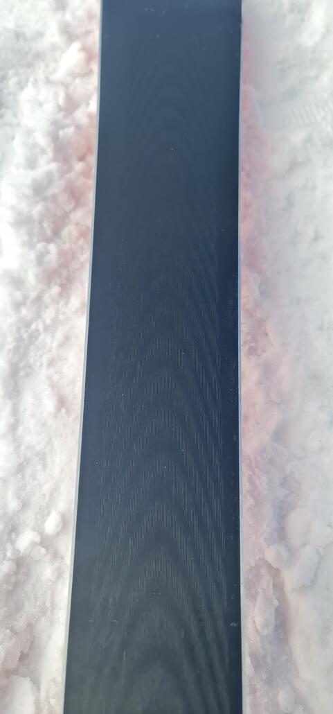

Je nach Struktur muss man schon genau hinschauen, um überhaupt einen Unterschied zwischen der Struktur und dem plangeschliffenem Bereich zu erkennen. Hier mal ein Foto eines Ski im Auslieferzustand.

Der Ski wird selbstverständlich im ersten Arbeitsgang in voller Breite plan geschliffen. Die kleinen Riefen, die dabei in die Kante geschliffen werden, lassen sich aber später bei fachgerechtem Arbeiten im Gegensatz zu der Struktur wieder heraus polieren. Die je nach Schneeverhältnissen mehr oder weniger tiefe Struktur wird deswegen in einem zweiten Arbeitsgang nur in einem schmalen Streifen zwischen den Kanten aufgebracht.
Das ist wie gesagt kein Ski, der nach meinen Vorstellungen so bearbeitet wurde. So liefern einige Hersteller ihre Ski ab Werk aus.
Das ist halt auch das Ziel, dass der Ski nach einem Service wieder genau so aussieht.

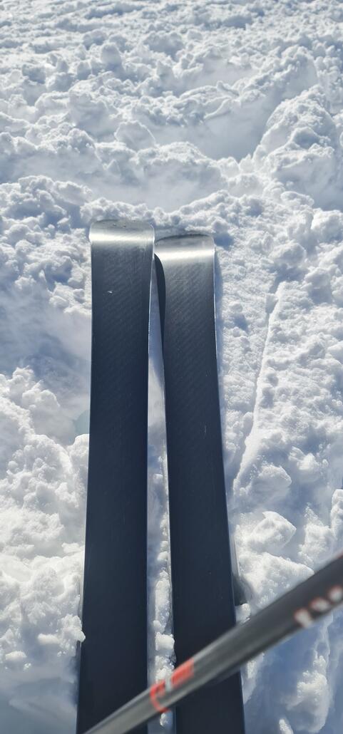

Hier mal ein Beispiel allerdings kein RS sondern ein besonderer Ski mit deutlicher Taillierung + etwas gerockert, schon eine Herausforderung für den Servicechef,
toll gemacht, super Ergebnis beim Schneiden der Schwünge auf harte Unterlage,
trotz der Architektur des Skis.
