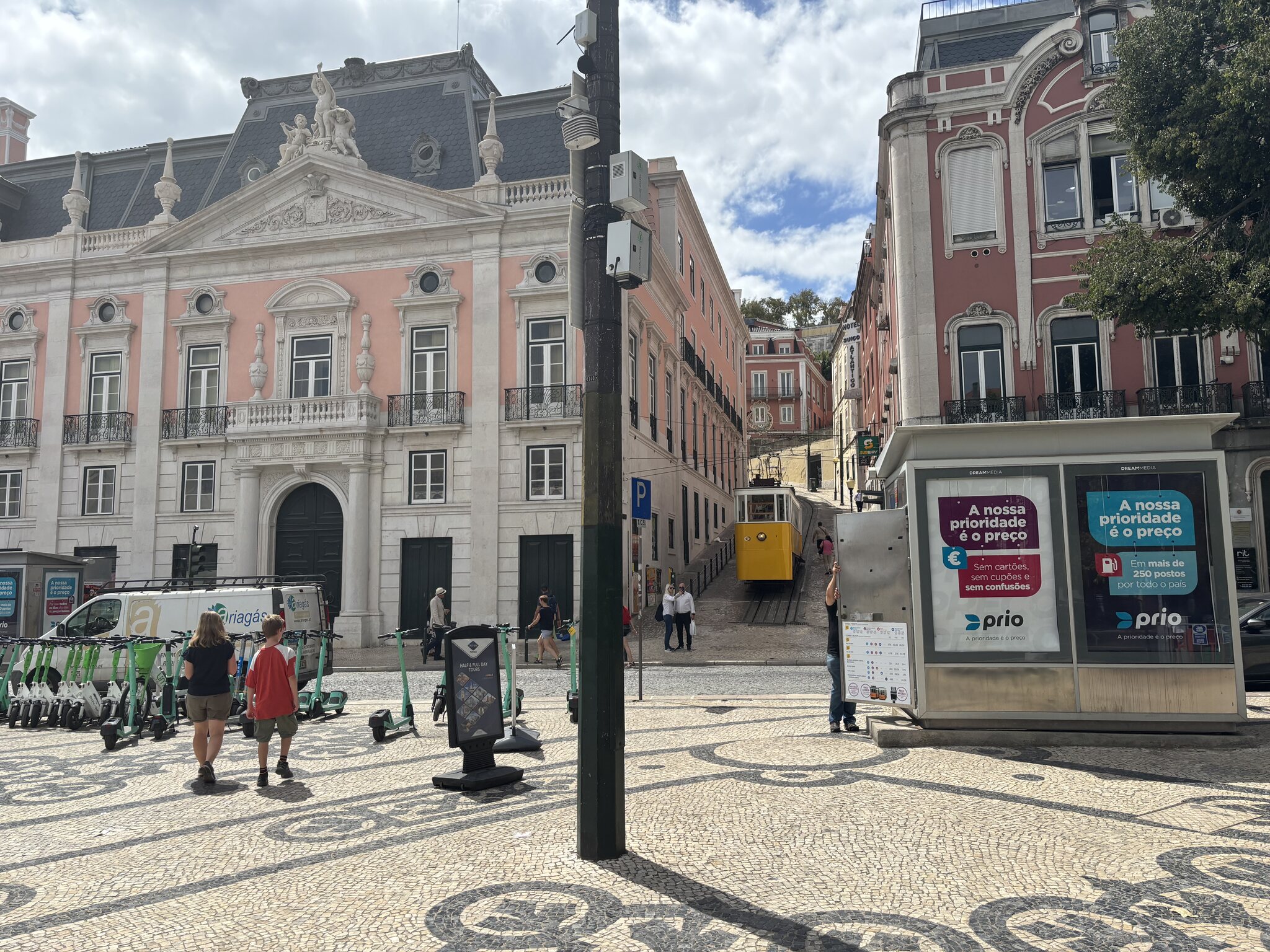

Anhand der Fotos habe ich die Vermutung, dass die Wagen beide noch an den oder zumindest in unmittelbarer Nähe der jeweiligen Endpunkte der Strecke waren, als sich das Unglück ereignete. Der obere ist dann die Strecke runter und in der Biegung oberhalb der Talstation aus der Kurve geflogen und in das nebenstehende Gebäude gekracht.icedtea hat geschrieben: 03.09.2025, 21:42 @enviadi: Hast du eine Ahnung, ob die Gegenkabine eventuell von einer Seilbremse in der Bergstation gehalten wurde? Ohne das Gegengewicht müsste die ja ansonsten auch nach unten rasen

Wer sich ein Bild von der Bahn machen will, ich habe gerade heute Morgen erst meine Fotos aus Lissabon von Ende August veröffentlicht: https://www.bergbahnen.org/de/galerie/album/632/
