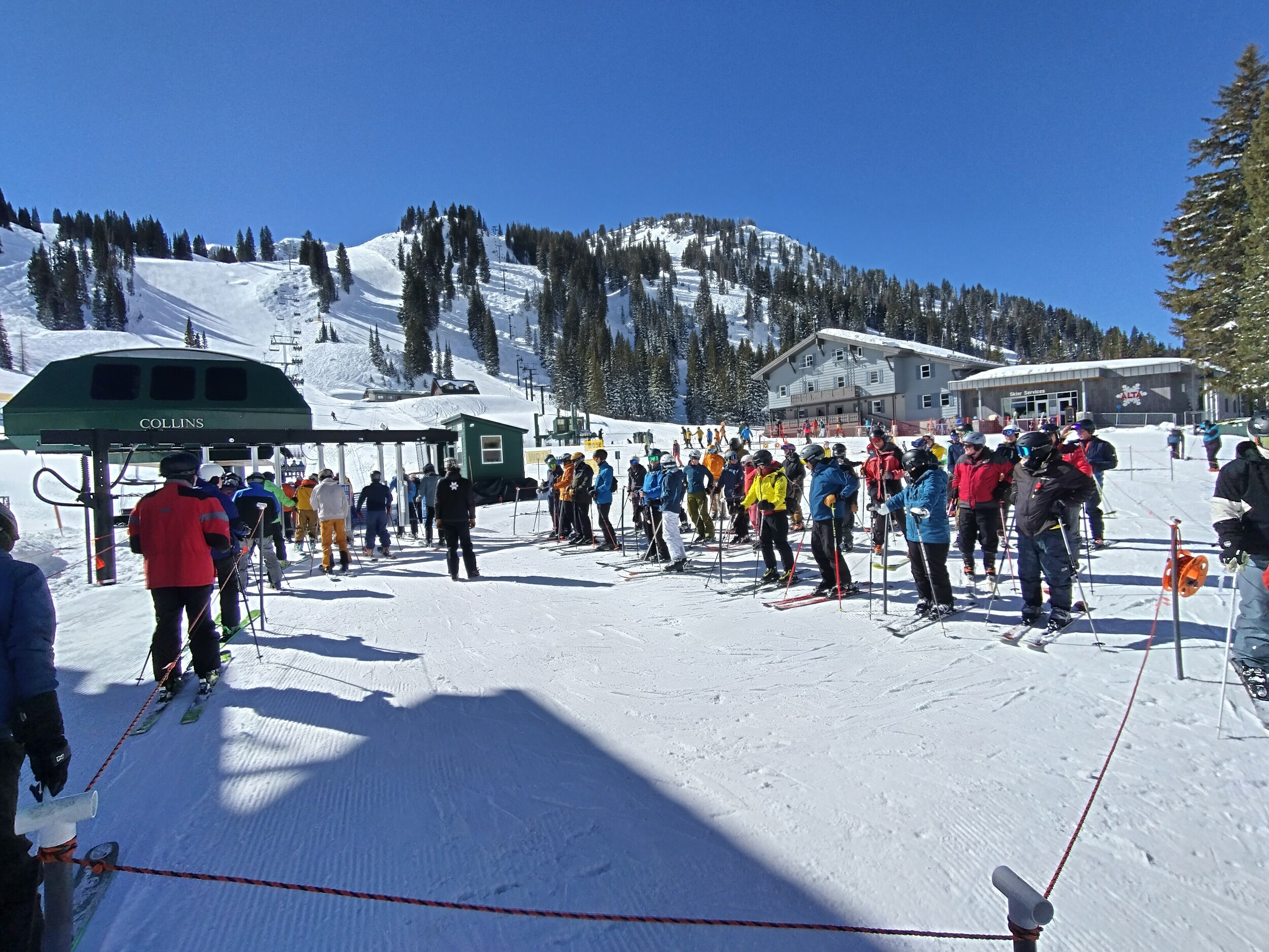

Zur Illustration:
In Whistler sehen die meisten Liftschlangen so aus, vor dem Einstieg sind die einzelnen Reihen abgesperrt damit man nicht mehr wechselt und sehen kann wie man ein FBM füllt:
In Alta funktioniert es so, es werden mehre Gruppen gebildet, und wenn die Fläche vor den Drehkreuzen frei ist, ruft ein Mitarbeiter "First Row" oder manchmal auch nur "First" und alle rücken in Reihe und Glied vor. Vom Mitarbeiter wird dann aus der Single Row aufgefüllt.
Telluride benutzt bei einigen Liften das gleiche System wie Alta, ansonsten werden das übliche Nordamerika-System bei dem die Schlangen im Reißverschlusssystem 2-3 Mal zusammengeführt werden.
Folgende Benutzer bedankten sich beim Autor hch für den Beitrag (Insgesamt 4):

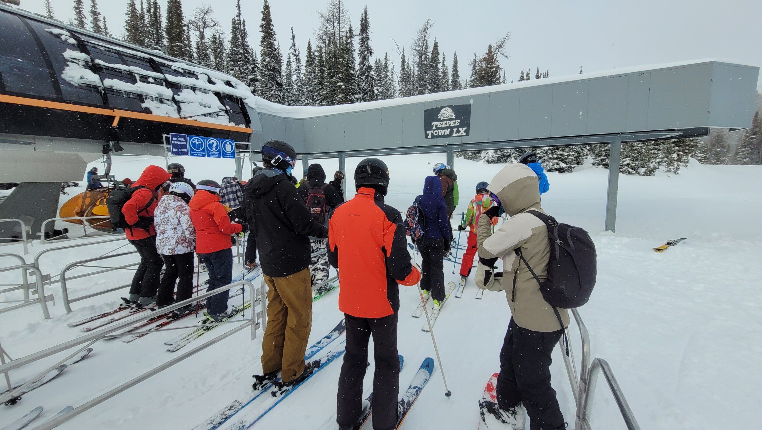

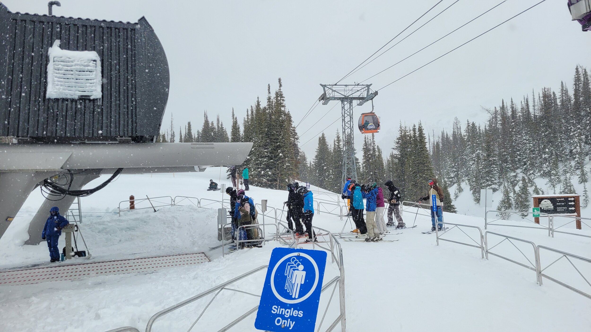

Re: Anstehen am Lift: USA vs. Europa
Hier ein Beispiel aus Kanada (Sunshine). Es werden zwei Lanes gebildet, manchmal mit "Make 4's"-Schildern. Bei einem "Alternate here"-Schild macht man dann den Reißverschluss. Bei dem hier war es parallel:
