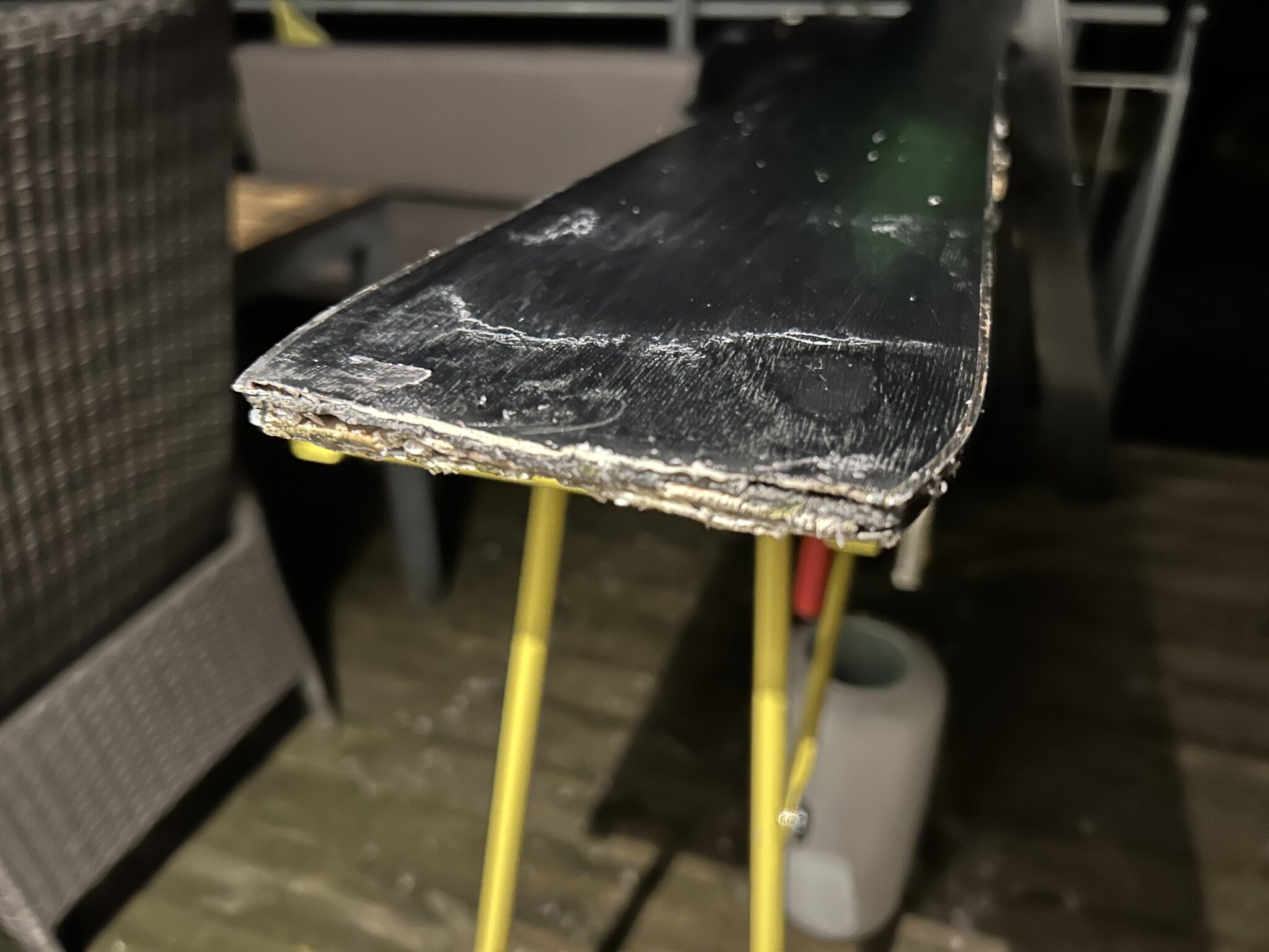

So mittlerweile läuft die dritte Saison des Skis und er geht immer noch super auf der Piste.
Die viele Nutzung hat aber mittlerweile Spuren hinterlassen…
Ich habe an den beiden Ski ein Problem am Ende des Ski, da platzt er mir so langsam auf. Ich erinnere mich dass wir dort eine Plastik Kappe hinten hin geleimt hatten, davon ist aber de facto nichts mehr da. Ich befürchte da kommt jetzt immer mehr Feuchtigkeit rein und er geht immer weiter auf wenn ich nicht bald was unternehme…
Daher meine Frage: was kann ich tun um den Ski hinten zu sichern / abzudichten / vor weiterem Schaden zu schützen?
Sonst hat er nirgends Schäden, nur hinten.
Ein Foto anbei das am Wachstisch entstanden ist.
Hoffe jemand kann mir Rückmeldung geben was ich für Möglichkeiten habe…
biofleisch
Beiträge: 523
Skitage 25/26: 30
Hat sich bedankt: 698 Mal
Danksagung erhalten: 1133 Mal
Re: Craftski - Workshop zum Eigenbau
Beitrag von biofleisch »
Vorweg:
ich hab absolut keine Ahnung. Was ich mir aber vorstellen könnte ist:
1. Mit Luftruckpistole (o.ä) Feuchtigkeit und Schmutz auspusten und möglichst gut sauber machen.
2. mit Bootsbauer-Glasfaser ausgießen und abdichten.
Evtl. kann man das zu einem GFK-Fachmann geben.
Beitrag von Wooly »
Mal bei Craftski selber gefragt, vielleicht haben die ja eine Idee? Ich habe die Empfehlung ja auch anderswo hier im Forum gegeben, ich benutze für solche Reparaturen immer 2-Komponenten Epoxikleber, funktioniert meistens recht gut. Allerdings müsste man u.U. wieder eine Kunstoff/Stahlkante hinten mit aufkleben, ist halt auch eine der meist beanspruchten Stellen beim Ski.
