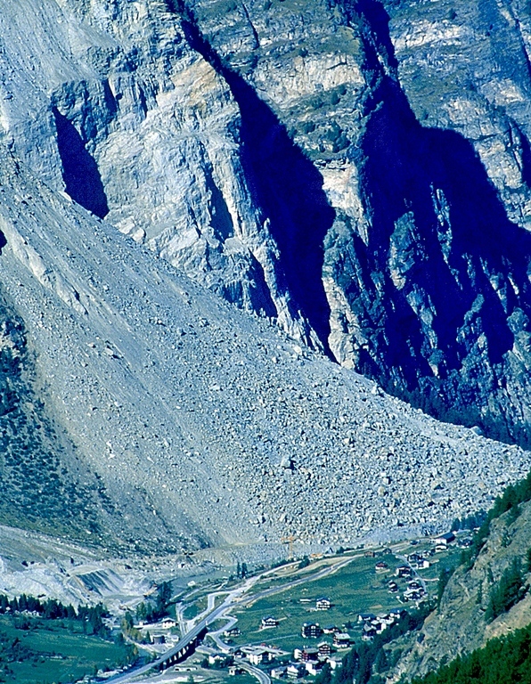

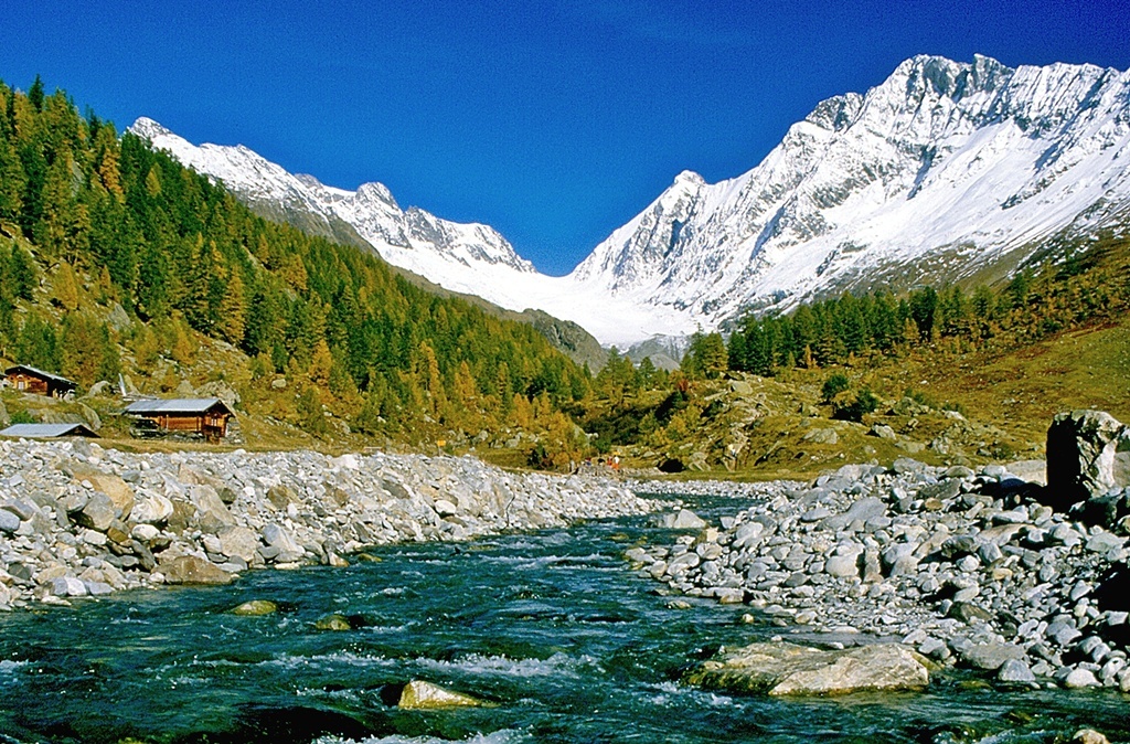

Wg. der Vergleichbarkeit mit dem Bergsturz von Randa 1991, vermute ich ein ähnliches Vorgehen wie seinerzeit.
Wenn Entwarnung wg. weiterer Bergstürze gegeben werden kann - und das ist essentiell, werden sicher schnellstens Schläuche und Pumpen verlegt und abgepumpt was das Zeug hält. Im Nachgang wurde der Schuttkegel für einedauerhaften Abfluss durchbohrt.
Ob Lonza oder Mattervispa im Schnitt mehr Wasser führt, weiß ich nicht. Spontan hatte ich die Vispa favorsiert, habe aber die Lonza als gar nicht so klein in Erinnerung.
Bild Lonza auf der Fafleralp auf ca. 1780m im Herbst bei anahltender Trockenheit.
Bergsturz Randa
