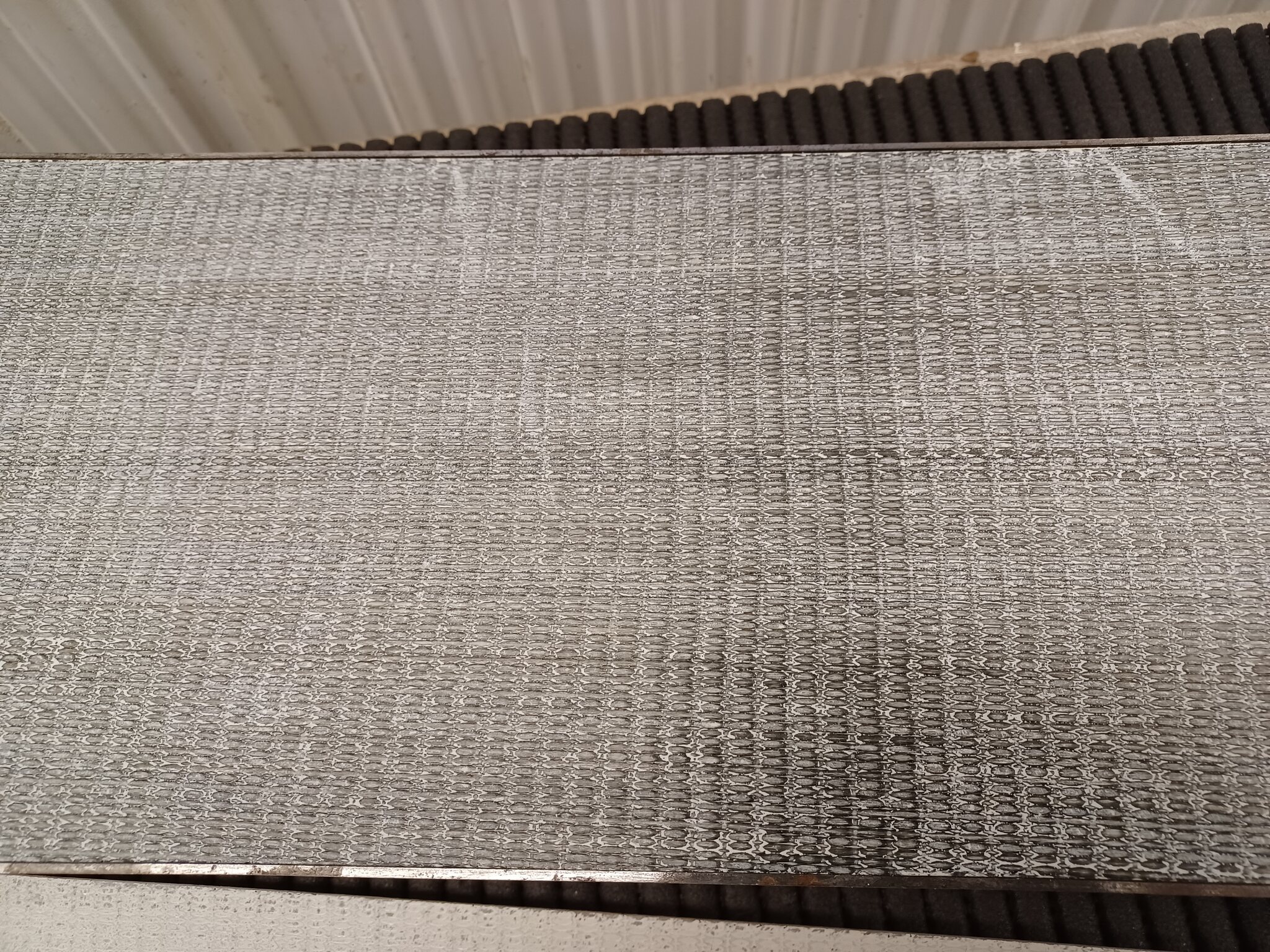

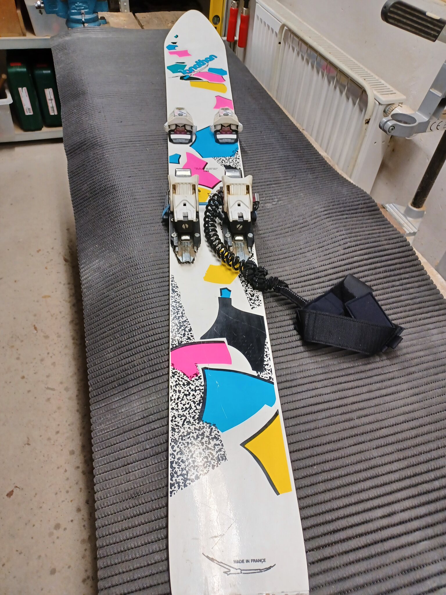

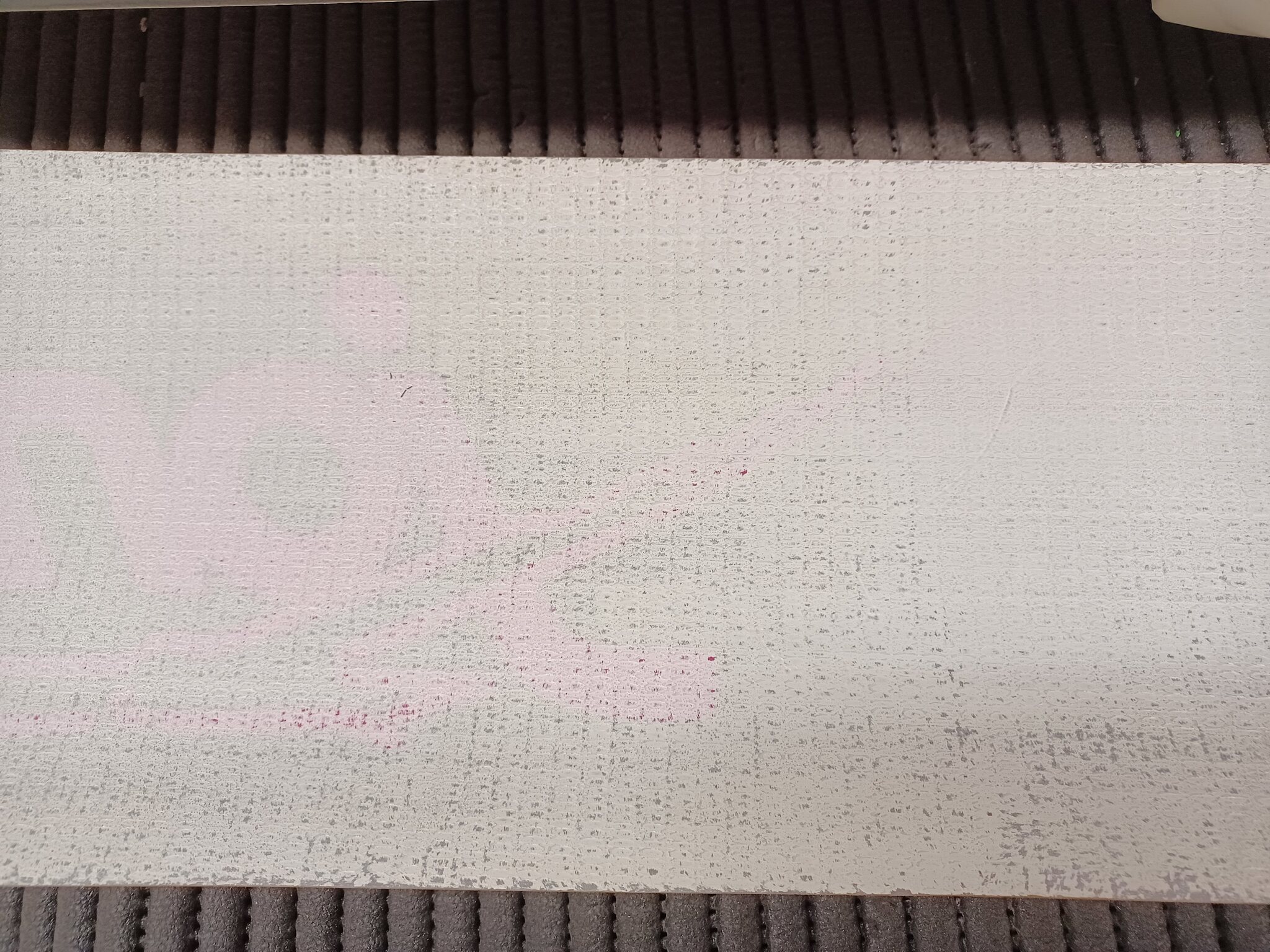

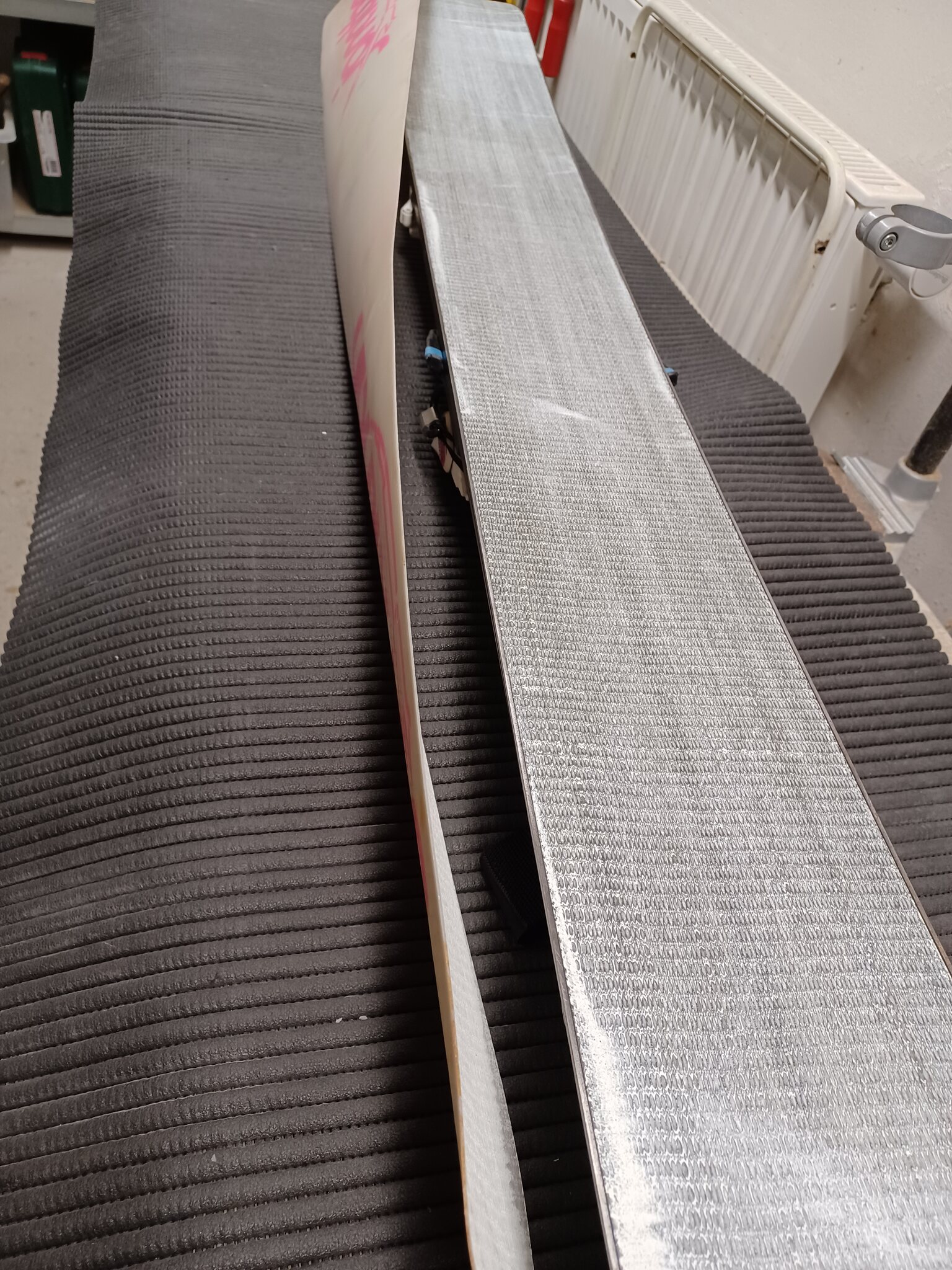

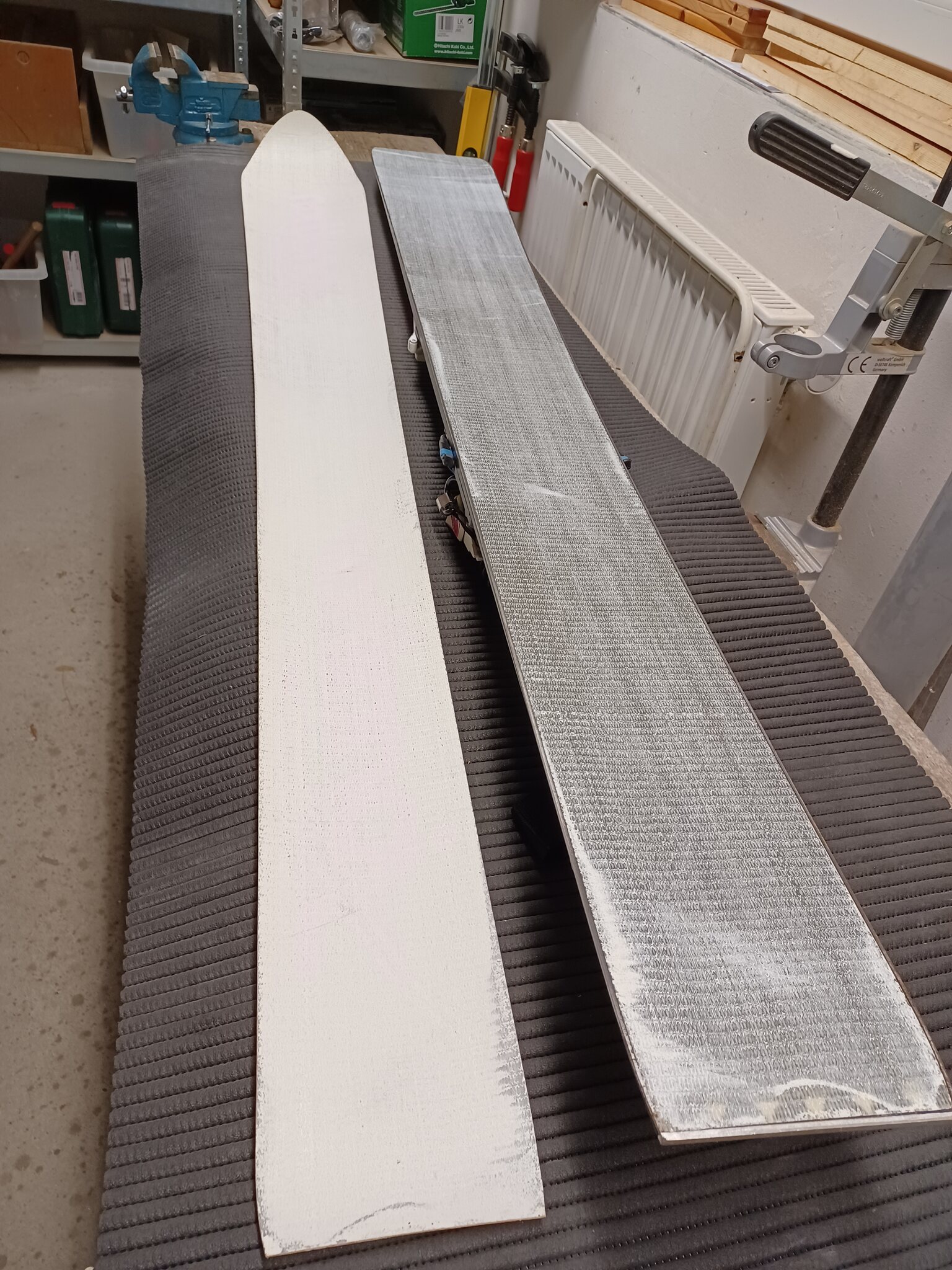

es gibt neue Carving-Monoski. Ich bevorzuge aber Pintail-Monoski. Ein großer Unterschied im Fahrverhalten. Und Pintail wird nicht mehr gebaut. Hier ein paar Photos:
die Pintailform kommt durch die schräge Aufnahme nicht ganz heraus.
