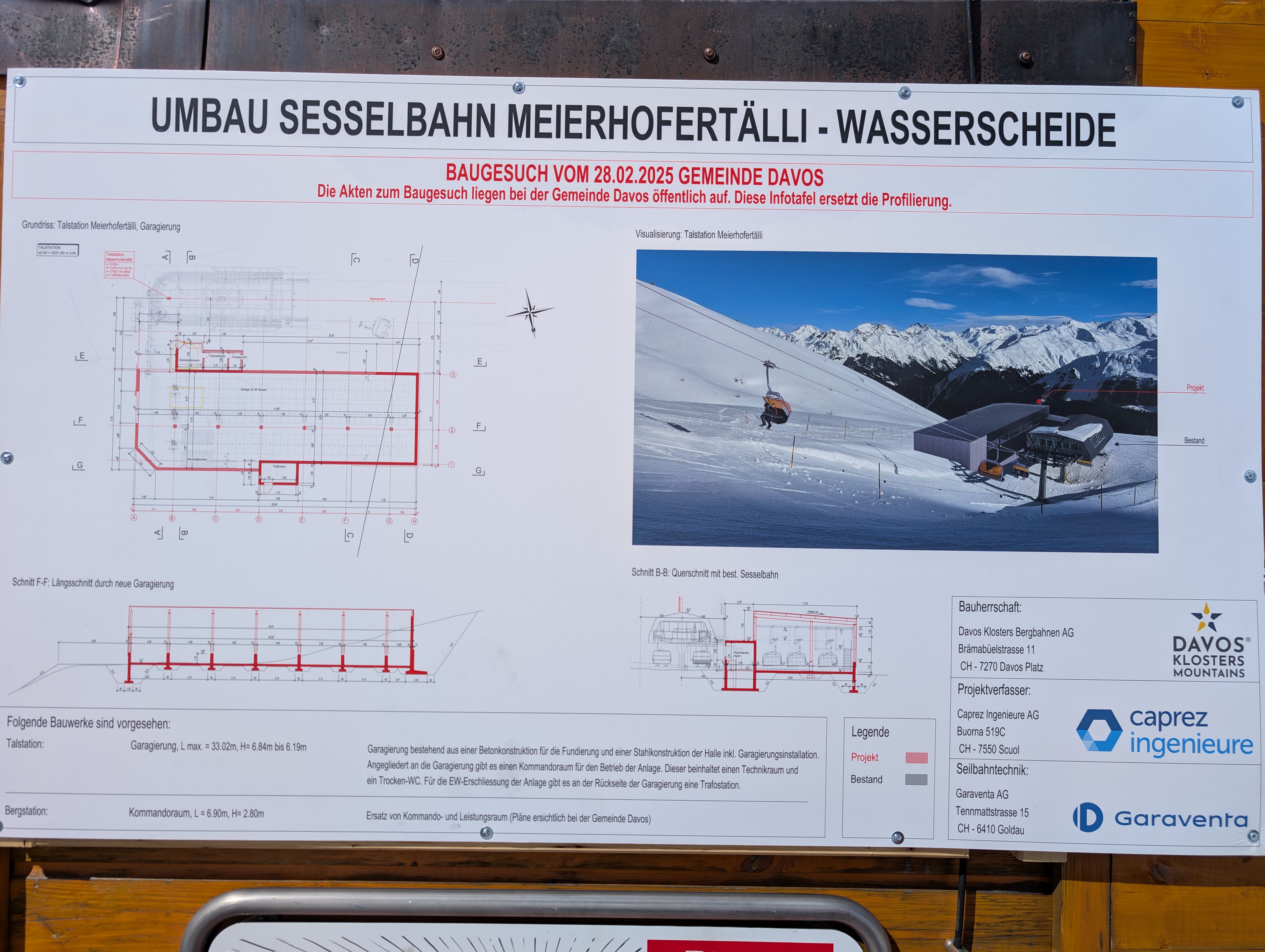

Die Bergbahnen Davos-Klosters wollen den Sessellift Meierhoftäli von 1996 durch eine neue Bahn auf gleichem Trassee ersetzen.
Es gibt wieder ein 4er-Sessel von Garaventa, im Vergleich zum Vorgänger gibts jedoch für die Sessel eine Garage in der Talstation und die Sessel bekommen Hauben.
Quelle Baugesuch bei der Gemeinde Davos.

Warum denn ein wieder ein Vierer und kein Sechser? Wenn man nicht wie in der Lenzerheide alles mögliche an alter Infrastruktur wieder verwenden will, ergibt so was meiner Meinung nach wenig Sinn. Ein Sechser hat weniger FBM bei gleicher Förderleistung und damit eine tendenziell geringere Sesselfolgezeit und damit weniger Stillstände im Betrieb. Und ehrlicherweise finde ich den Neubau einer 4KSB in einem Grossskigebiet wie Davos nicht zeitgemäss und die Sessel, vor allem mit Haube, sehr klobig und wenig ästhetisch, aber das ist mir persönliche Präferenz.oberländer hat geschrieben: 27.03.2025, 21:26 Die Bergbahnen Davos-Klosters wollen den Sessellift Meierhoftäli von 1996 durch eine neue Bahn auf gleichem Trassee ersetzen.

Ich hatte vor 2 Wochen an der Talstation auch irgendwas bzgl Bauausschrieb gesehen. Hatte aber keine Brille aufoberländer hat geschrieben: 27.03.2025, 21:26 Die Bergbahnen Davos-Klosters wollen den Sessellift Meierhoftäli von 1996 durch eine neue Bahn auf gleichem Trassee ersetzen.

Hier ist der Bauausschrieb:Blablupp hat geschrieben: 27.03.2025, 23:33Ich hatte vor 2 Wochen an der Talstation auch irgendwas bzgl Bauausschrieb gesehen. Hatte aber keine Brille aufoberländer hat geschrieben: 27.03.2025, 21:26 Die Bergbahnen Davos-Klosters wollen den Sessellift Meierhoftäli von 1996 durch eine neue Bahn auf gleichem Trassee ersetzen.
Quelle Baugesuch bei der Gemeinde Davos.![]()

Also ein Retrofit und kein kompletter Neubau.
Damit kann man bestimmt nochmal 15, vielleicht auch 20 Jahre aus der Anlage herausholen. Würde mich mal interessieren, was eine solche Sanierung kostet (neue Steuerung & Elektronik, neue Sessel inklusive Garagierung, etc.) und wie gross entsprechend das Investment gegen einen gänzlichen Neubaus tatsächlich ist.

Ich schätze, dass von der alten Anlage nur die Stützen übernommen werden, und selbst diese werden noch überarbeitet (neue Rollen, etc.) werden. Berg- und Talstation werden komplett neu sein, womit die Anlage so weitere 30 Jahre in Betrieb sein kann.
Und den Stützen wiederum traue ich zu, dass die auch zwei Bahnleben sprich 60 Jahre überdauern können. Sie sind ja aktuell noch keine 30 Jahre alt.
Und die Verwendung von bestehenden Teilen würde auch die weiter oben erwähnte Frage erklären, warum man wieder einen Vierer-Lift baut.

Die Stationszeichnungen sehen aber wie die alte Garaventa-Technik aus (nur halt mit neuen Haubensesseln), das ist kein UNI-G. Auch auf der Visualisation ist alte Garaventa Station zu sehen. Ausserdem ist im Legende mit rot markiert was ist Projekt und grau was ist Bestand.oberländer hat geschrieben: 29.03.2025, 08:15 Ich schätze, dass von der alten Anlage nur die Stützen übernommen werden, und selbst diese werden noch überarbeitet (neue Rollen, etc.) werden. Berg- und Talstation werden komplett neu sein, womit die Anlage so weitere 30 Jahre in Betrieb sein kann.

Ich denke auch nicht, dass die Anlage nach der Sanierung nochmal 30 Jahre lang hält. Mit so einer Massnahme lassen sich gut 15, vielleicht auch 20 Jahre herausholen.
