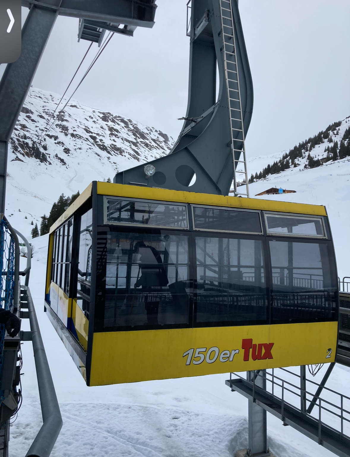

Japicedtea hat geschrieben: 21.11.2024, 17:37 Der 150er Tux vom Horbergtal hoch nach Lanersbach sieht zumindest auch so aus.
- Beiträge: 1413
- Skitage 25/26: 21
- Hat sich bedankt: 769 Mal
Re: Val Thorens: Seilbahn-Unfall mit 6 Verletzten
hier noch ein bild der kabine im tam
