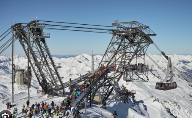

Re: Val Thorens: Seilbahn-Unfall mit 6 Verletzten
Bin einmal gespannt welchen Schaden sie dabei verursacht haben...
Denn die Bergstation ist ja nur ein Metallgerüst...
Keine Bergstation im herkömmlichen Sinn...

Gibt drei Pendelbahnen mit dieser Art von Bergstation
Saulire und Dôme des Rosses
Bei der Saulire ist vor zwei-drei Jahren ebenfalls die Bahn in der Station nicht angehalten und weitergefahren. Die Kabinen waren dann Schrott.
Hier könnten auch die Kabinen stark in Mitleidenschaft gezogen werden

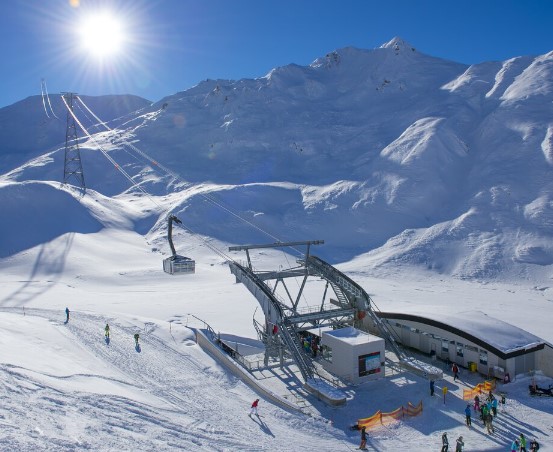

Ist die Station bei Piz Val Gronda in Ischgl nicht auch so ähnlich?

Dome des Rousses* Sorry mir ging ein U verloren. Das ist die Pendelbahn in Vaujany (2. Sektion). Guckst du hier: https://www.remontees-mecaniques.net/bd ... a-607.htmlemeh hat geschrieben: 21.11.2024, 01:08Saulire ist klar.seilreiter hat geschrieben: 19.11.2024, 17:26 Gibt drei Pendelbahnen mit dieser Art von Bergstation
Wo aber ist denn der Dôme des Rosses?
Google konnte mir nicht weiterhelfen ...![]()
Nein, in Ischgl handelt es sich um normale Standartstationen von Garaventa, während die drei Poma Bauwerke quasi Stützen sind. Das Tragseil wird über die "Stütze" geführt und auf den Felsenboden abgelenkt und dort mit Pollern verankert. Das Zugseil wird mittels fliegenden Umlenkscheiben abgespannt und umgelenkt.valdebagnes hat geschrieben: 21.11.2024, 05:43 Ist die Station bei Piz Val Gronda in Ischgl nicht auch so ähnlich?
