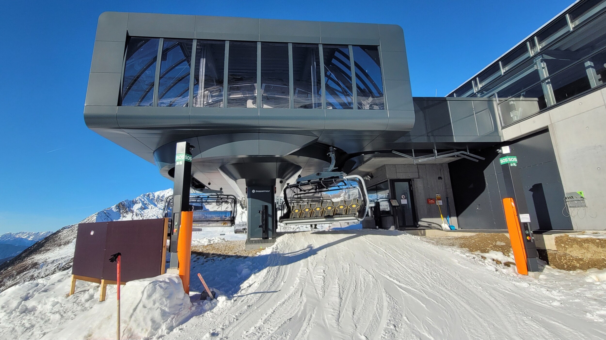

Re: Neues im Kühtai
Hier noch das Bild dazu.
