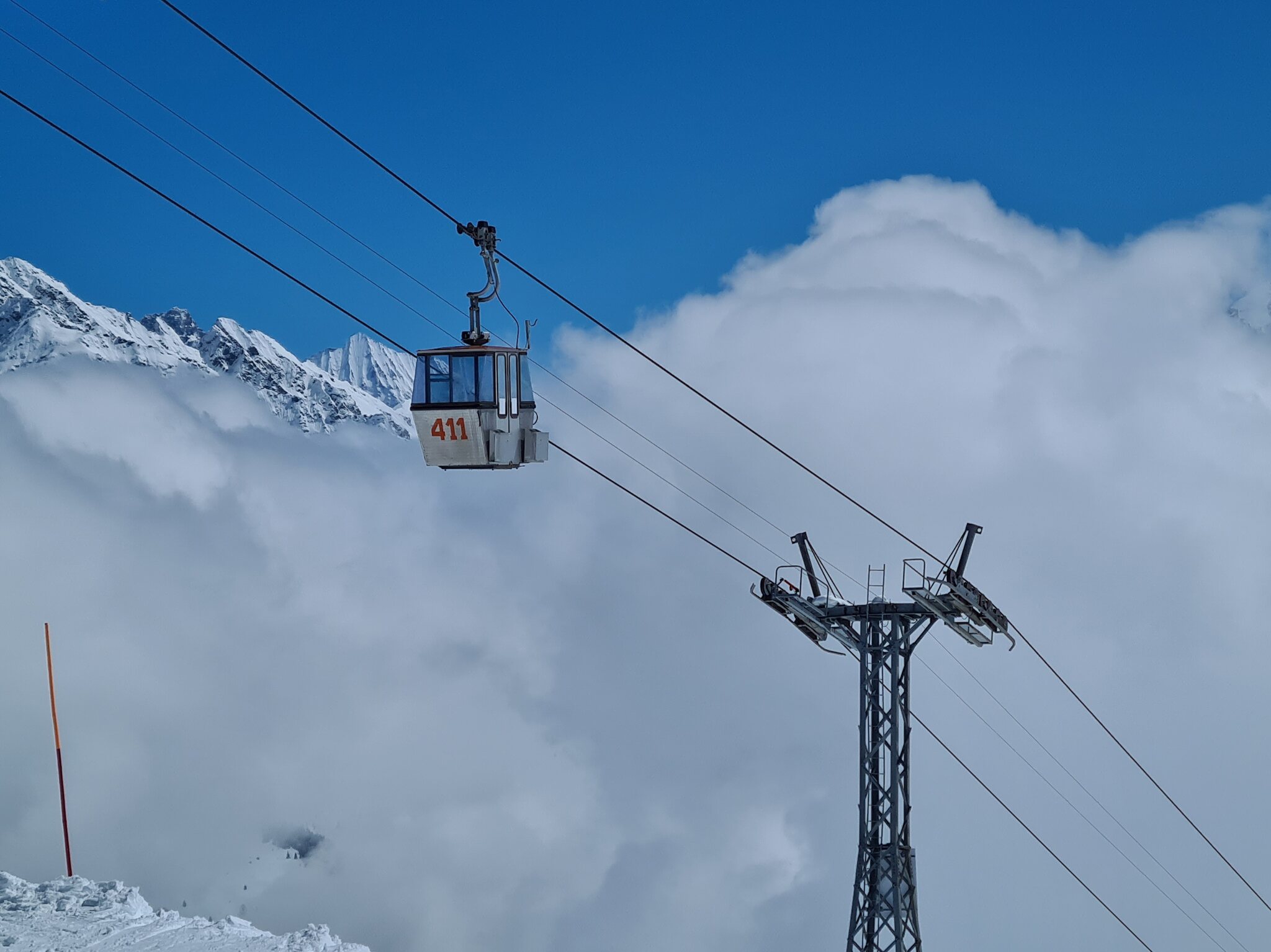

Edits: Ersatz-/Stilllegungszeitpunkte; Foto der Kabinenbahn Savoleyres.
