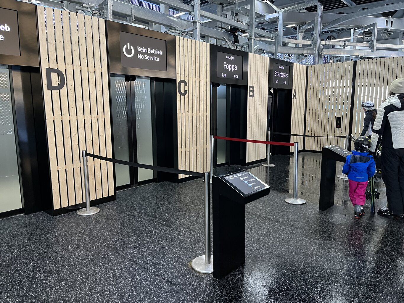

Talstation Flims
Vormittags wird gesittet gewartet und so funktioniert das System.
Nachmittags dann undiszipliniertes Volk, so gibt es Chaos.

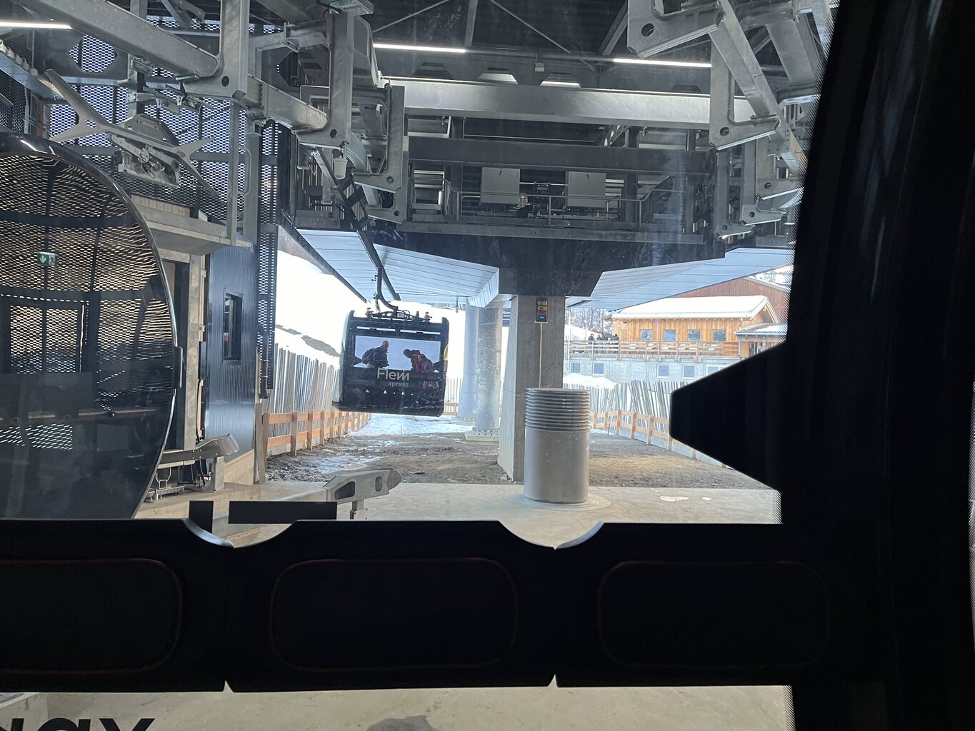

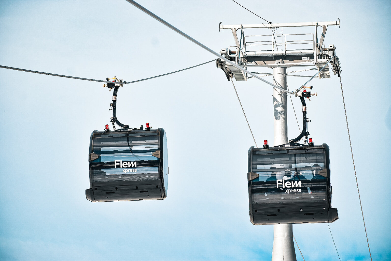

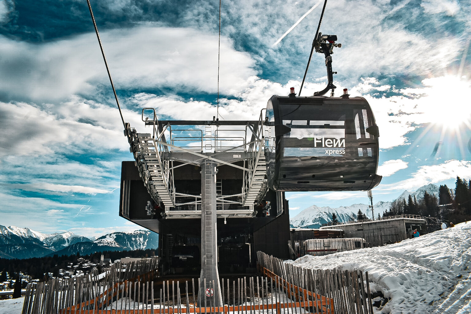

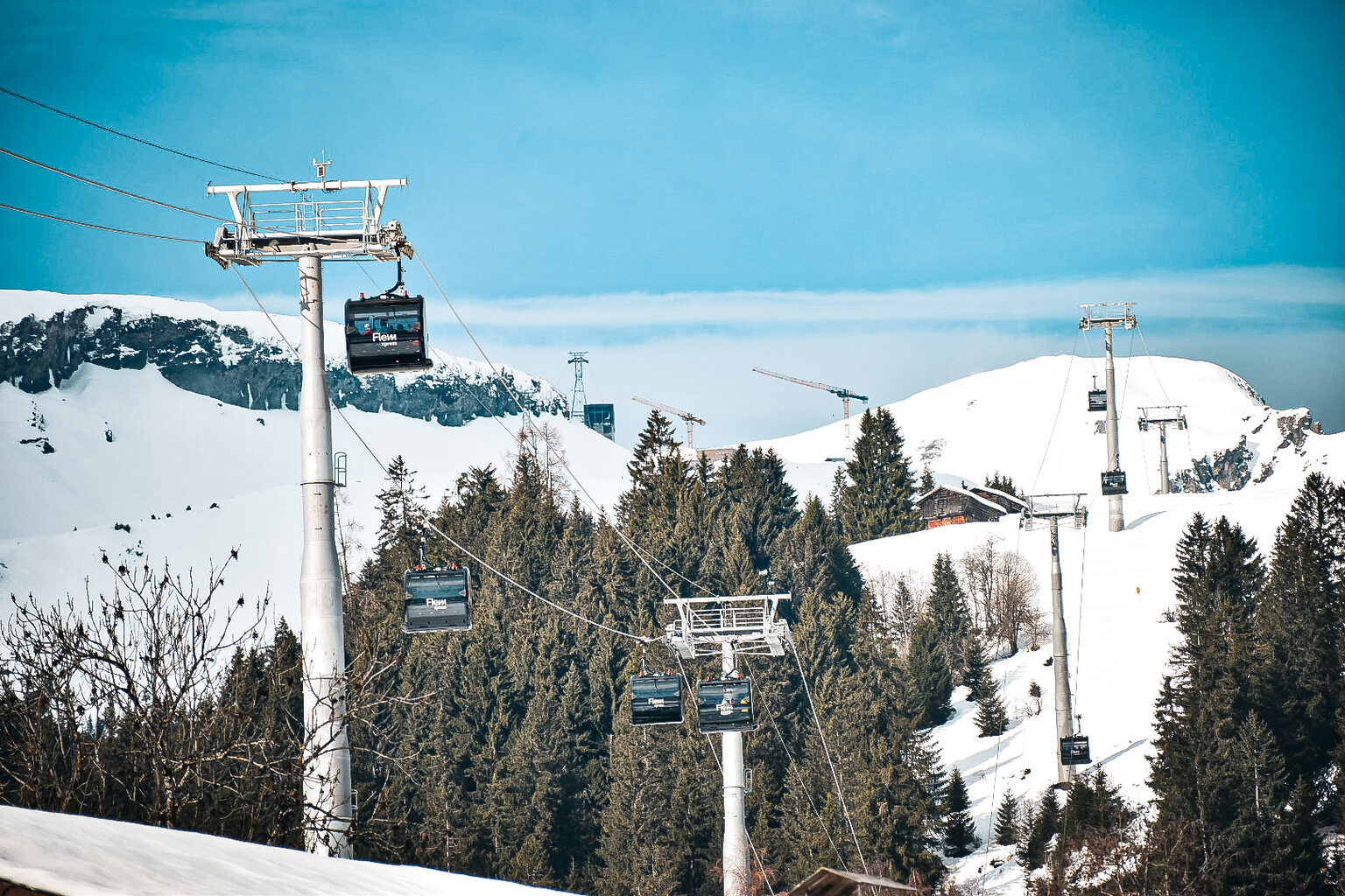

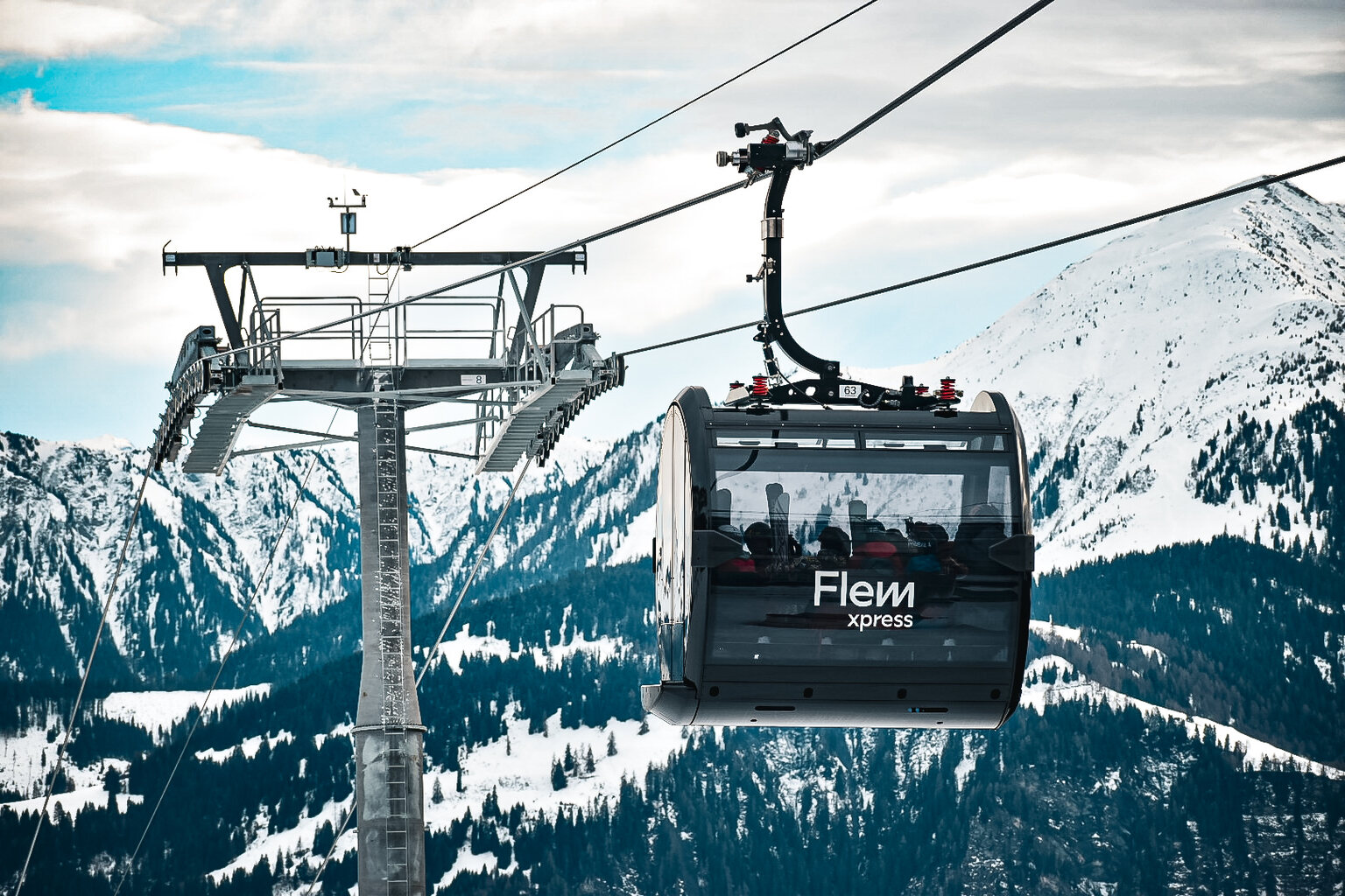

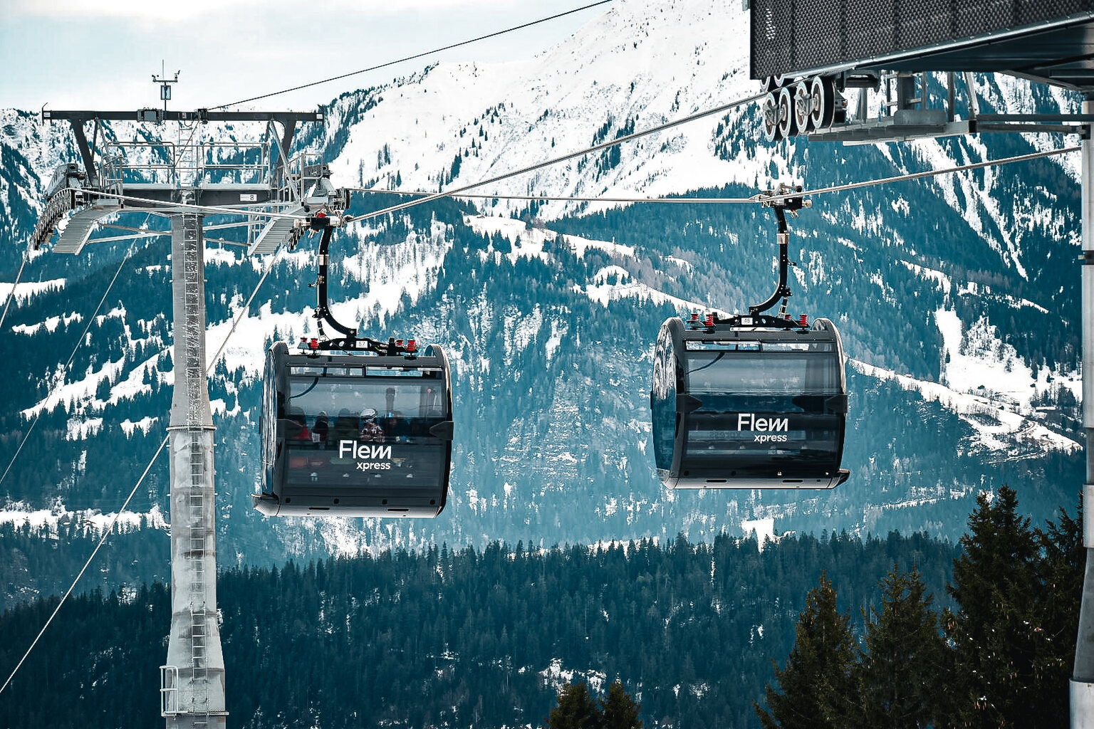

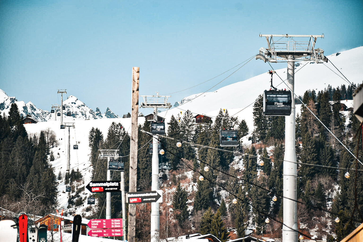

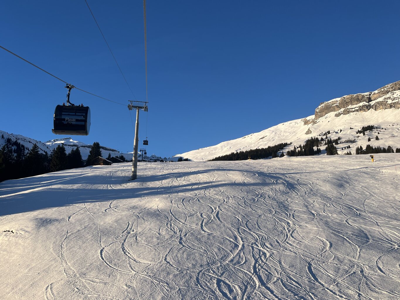

Hier noch paar Bilder von mir zur neuen Bahn. (6h Anreise über Oberalp) leider nicht in voller Auflösung...
Optisch weiss mir die Bahn zu gefallen, technisch ein Trauerspiel. Kapazität = 0
Da macht man keine Konkurrenten neidisch. Ich habs lieber wenn 10 Kabinen mit offenen Türen da stehen.

seilreiter hat geschrieben: 24.12.2023, 16:50 Hier noch paar Bilder von mir zur neuen Bahn. (6h Anreise über Oberalp) leider nicht in voller Auflösung...
Super Fotos!
Am zweiten Betriebstag von einem Trauerspiel zu reden, ist arg verfrüht.
Und man muss eines wissen: Die Bahn ist eindeutig für den Sommer gebaut. Die Eröffnungsfeier wird darum auch erst im Sommer 25 stattfinden. Man kann nicht dauernd fordern, nichts für den Sommer zu machen und man müsse sich in Zeiten des Klimawandels mehr auf den Sommer ausrichten. Wenn man es dann tut, ist auch wieder nicht recht.

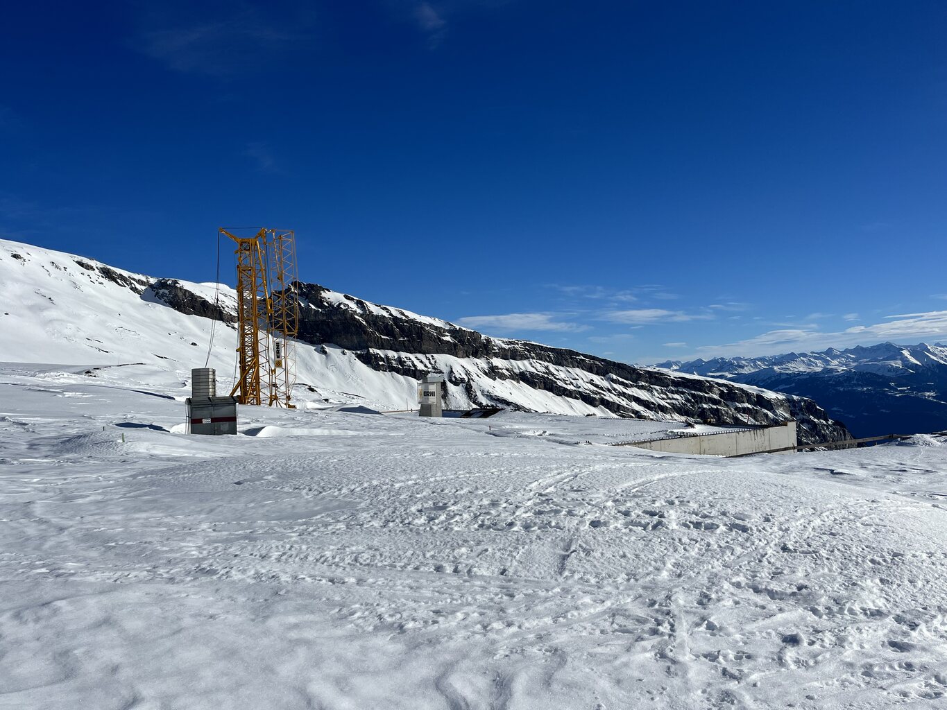

Baustelle Nagens Sura:

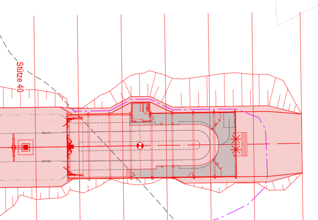

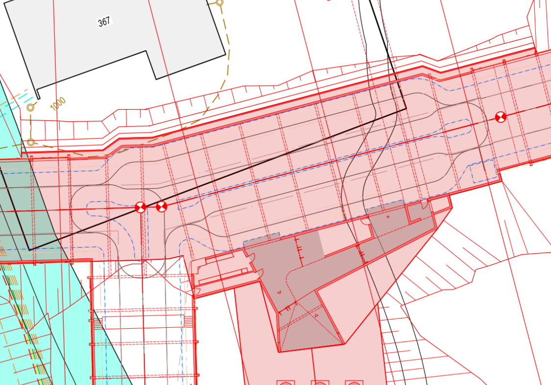

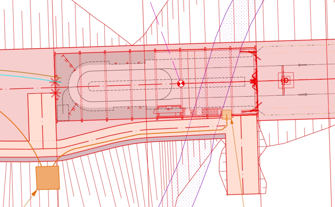

Jetzt, wo man sich das etwas besser vorstellen kann, hier (noch)mal die Stationen Segnes, Nagens und Ils Cuns:
Die Durchfahrt Segnes Richtung Nagens dürfte recht kurz ausfallen. Für nach Cassons braucht es etwas mehr Geduld, aber das sollten ausser die Freerider nach Neuschnee ja alle haben.

Ja, wobei das eigentlich völlig sinnbefreit ist. Man müsste ja bei den Wahlknöpfen warten und dann zum entsprechenden Gate gehen. So aber steht man vor dem Gate und per Zufall (momentan 50% Chance) bekommt man dann das richtige Ziel.
Vermutlich wird es nicht anders gehen, als dass man bei den Wahlknöpfen Personal hinstellt oder eine Barriere oder sowas macht. Momentan geht das ja noch. Bei 5 möglichen Destinationen verteilt auf 5 Gates wird das Chaos sonst unerträglich sein.

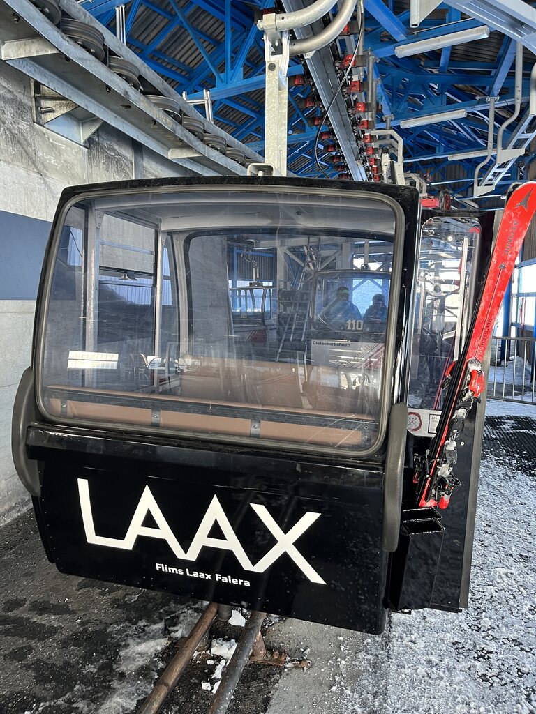

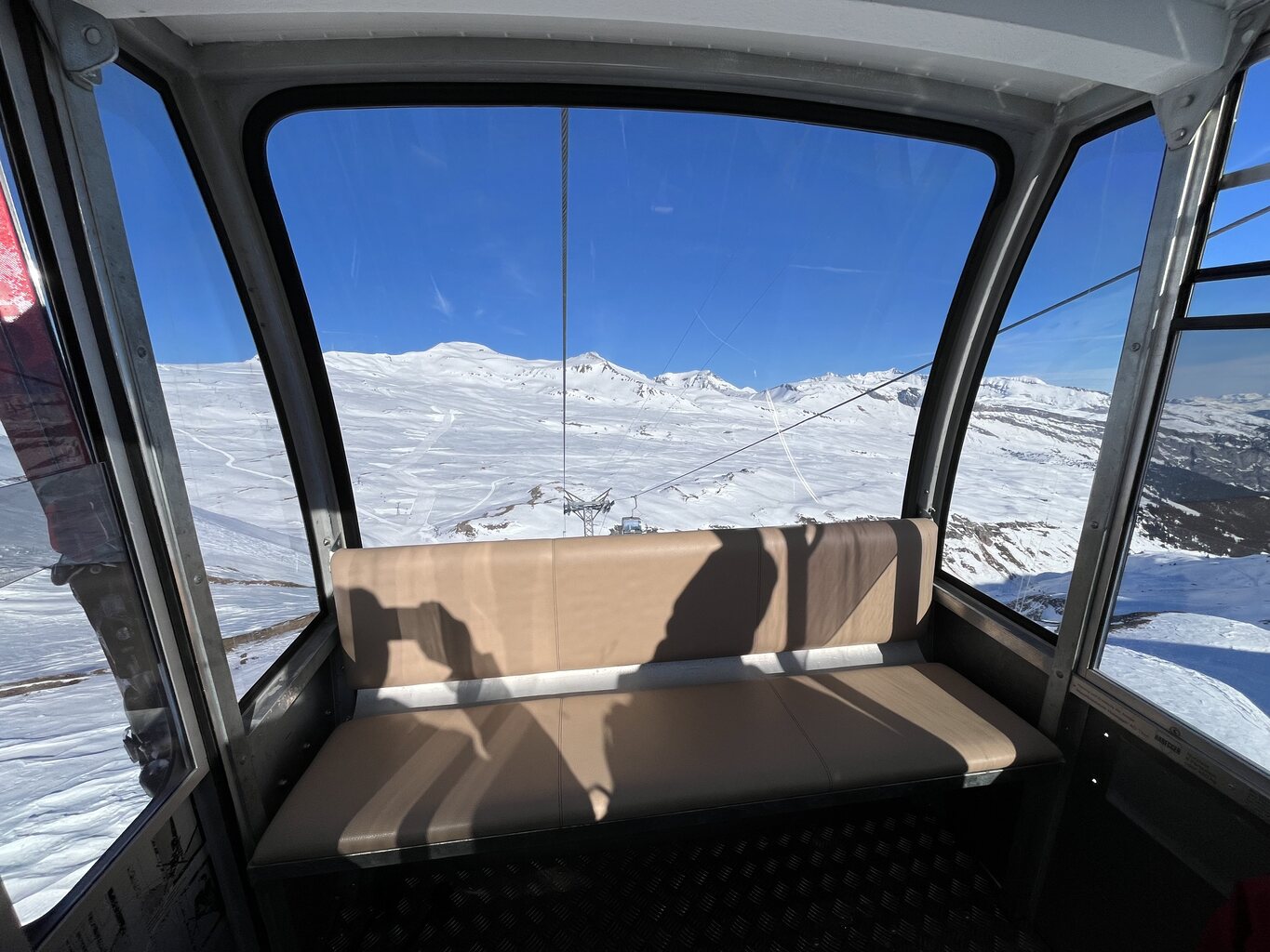

Die Vorab-Gondelbahn muss wohl doch noch einige Jahre länger laufen. Da wurde tüchtig investiert:

Ich würde es als Seilbahnnostalgiker zwar begrüßen, aber kommen die an eine Betriebsgenehmigung über 2025 hinaus? M.W.n. sind die Giovanolaklemmen ab dann in der Schweiz verboten?!
Und wie viele Kabinen wurden so erneuert? Da scheinen ja noch einige im Original zu sein. ;)

Mir ist die Deadline 2025 auch bekannt, aber nach den 80 Millionen beim Flemexpress? Gurtner wird die Kontakte zum BAV schon haben…
Mir wäre eine 8 oder 10EUB auf gleicher Strecke aber mit separaten Sektionen am liebsten.
Ich glaube, es ist die einzige solche aufgepeppte Gondel.
