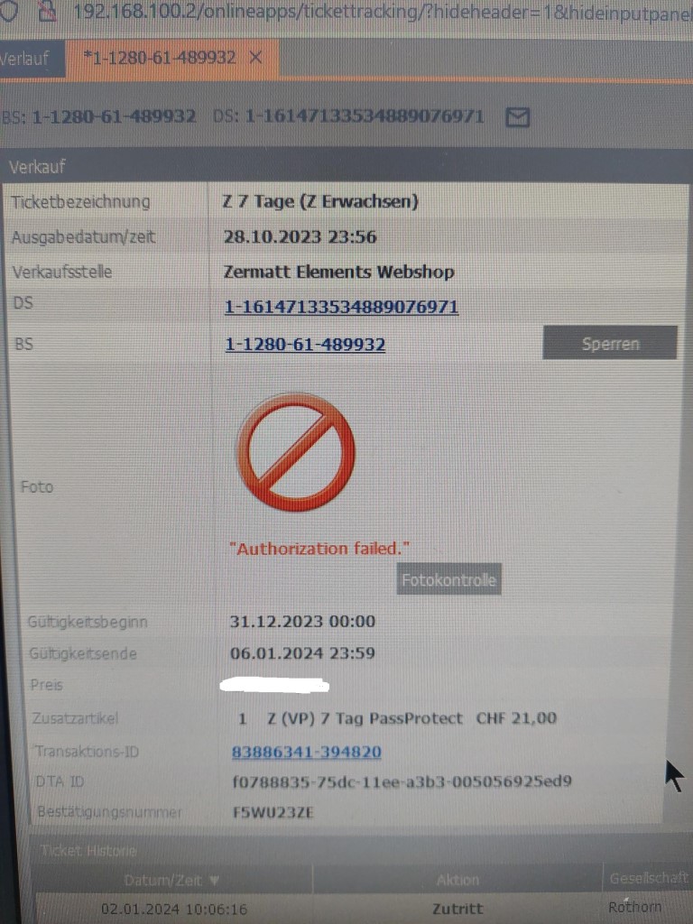

Re: Skipass RFID-Daten
Hier mal ein Bild von den Daten wo ich maximal angezeigt bekomme.
Die Transaktions-ID gibt es nur bei online gekauften Karten, die Bestätigungsnummer glaub auch.
Interessant dürfte die DTA ID in Verbund mit der DS sein.
Das System ist immer noch so aufgebaut dass es auch offline funktioniert. Ausgenommen sind da dann halt die im Internet gekauften Karten wo noch keinen Erstzutritt hatten und der Chip noch nicht geladen ist.
Dieses Jahr neu bei uns ist, dass der Ikon-Pass direkt am Leser funktioniert. Dort gibt es in der Anzeige dann allerdings nur die DS, jedoch keine separate BS. Wo genau überprüft wir ob auf dieser DS ein gültiger Ikon-Pass ist weis ich nicht, die ca. 1.5 Millionen Nummer sind aber wahrscheinlich bei uns in der DAZ.

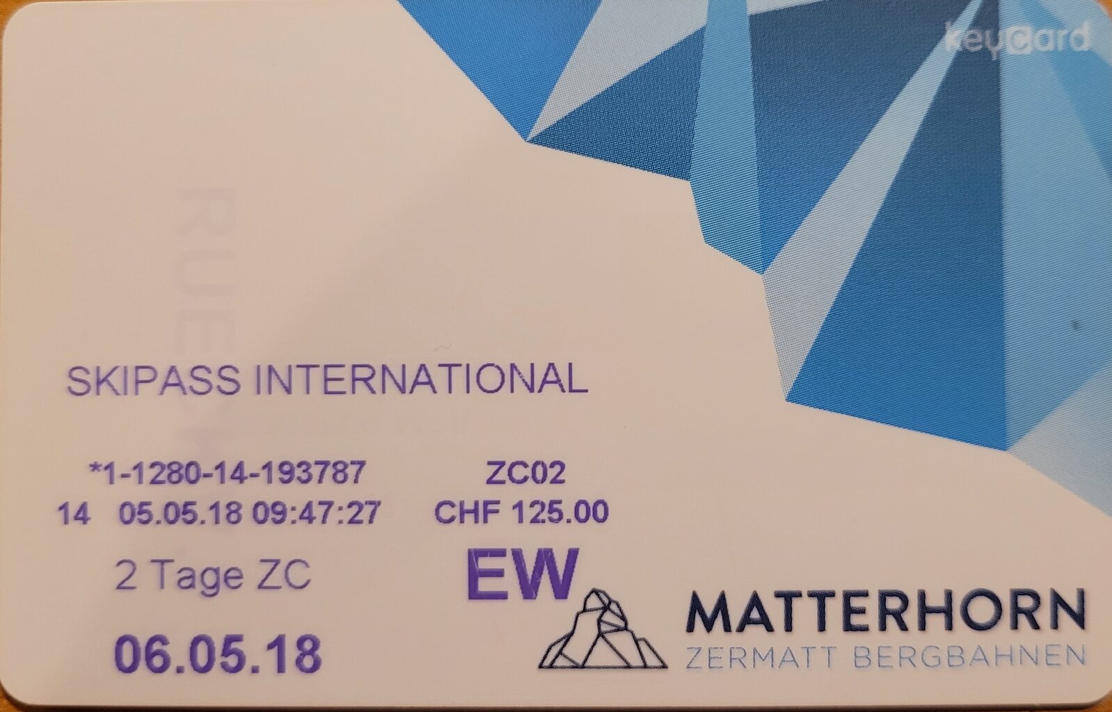

DS ist die Skidata-Kartennummer.
BS ist eine ID, die das Ticket im Billing-System identifiziert. Syntax ist:
[cardId]-[companyNumber]-[cashNumber]-[sequenceNumber]
D.h. 1280 steht für Zermatt. Die BS-Nummer wird in Zermatt auch auf dem Skipass aufgedruckt.
Man beachte auch den Preis für 2 Tage international von damals
Zermatt hat die Poolnummern1280 - 1283, dies weil es früher vier Gesellschaften gab und jetzt noch zwei.
Mit nur einer Poolnummer würde es samt den Automaten und online langsam mit den Kassanumnern knapp.
Die BS ist zum Arbeiten die wichtigste Nummer, ohne die geht nichts.

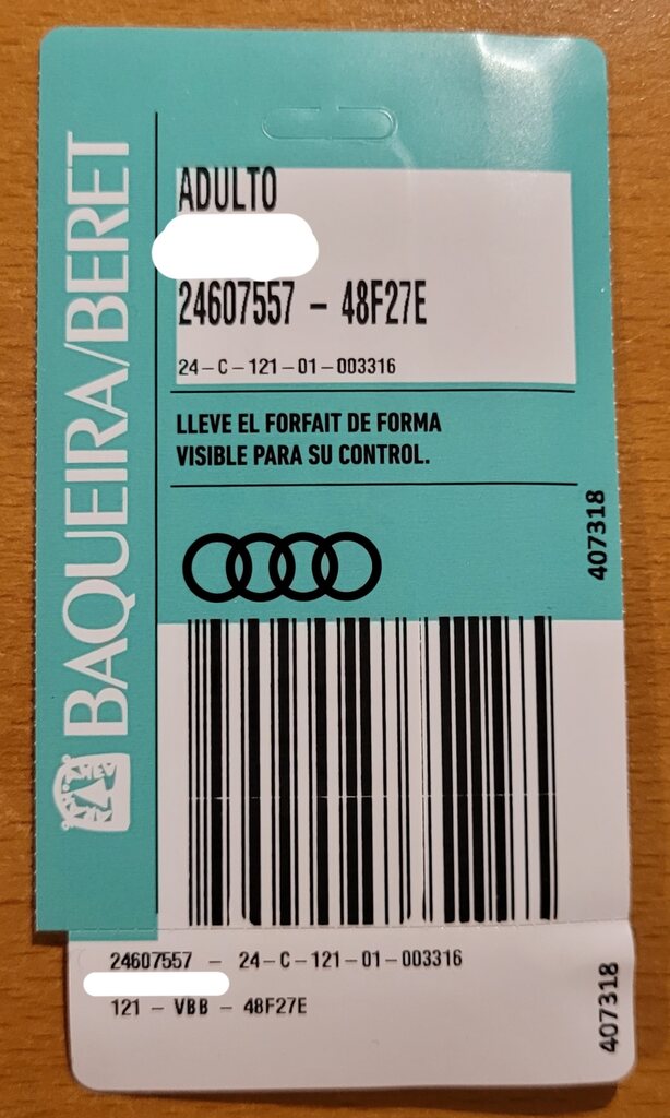

Im Baqueira wird ein sehr merkwürdiger Skipass verwendet, den ich auch nicht mit dem Handy auslesen konnte. D.h. er entspricht nicht dem NFC-Standard. Die Antenne ist auch merkwürdig wellenförmig. Ich vermute, dass das noch ein simples 125KHz-System ist. Bei 13.56MHz-Karten ist die Antenne typischerweise rechteckig an den Rändern der Karte.
Der untere Teil ist eine Art Abreissquittung und der aufgedruckte Barcode ist ein Hinweis darauf, dass wohl früher mal verschiedene Techniken verwendet wurden. Witzig ist auch, dass draufsteht, dass man den Pass sichtbar tragen sollte, aber das hat niemand gemacht.

Hat das Personal in Baqueira-Beret nicht überall manuell mit ein Barcode-Scanner die Tickets kontrolliert? Das war bei uns in 2018 so... an nahezu jeden Lift stand am Eingang jemand unter ein Sonnen/Schneeschirm die dann "Skidata" gespielt hat und die Barcodes vom jeden Fahrer gescannt und überprüft hat. Sogar an Liften ohne speziellen Scan-Personal, kam immer jemand aus dem Lifthäuschen gerannt, während wir schon auf dem Förderband zum Sesseleinstieg standen, um gehastig die Barcodes zu scannen. Das war sensationell lustig.sheridan hat geschrieben: 15.01.2024, 10:17 Im Baqueira wird ein sehr merkwürdiger Skipass verwendet, den ich auch nicht mit dem Handy auslesen konnte. D.h. er entspricht nicht dem NFC-Standard. Die Antenne ist auch merkwürdig wellenförmig. Ich vermute, dass das noch ein simples 125KHz-System ist. Bei 13.56MHz-Karten ist die Antenne typischerweise rechteckig an den Rändern der Karte.
Apropos Skiline... Damit findet man per NFC sofort und Benutzerfreundlich seine Skidata-Nummer heraus. Zwar ohne 01- am Anfang und ohne Kontrollzahl am Ende (die kann man ja online ermitteln), aber den Rest ist mit dabei. So habe ich online mein Swisspass schon auch in Italien und Frankreich erfolgreich einsetzen können. Auch direkt vor Ort wurde unseren Swisspass im Aostatal ohne Kommentar an der Kasse jeweils aufgeladen. Während man in Österreich schon angemeckert wird, dass man ein Skipass von einem Fremdgebiet wieder aufladen möchte, sind die Italiener oder Franzosen da tiefsten entspannt. Auch in der Schweiz war das noch nie ein Thema, als ich noch kein Swisspass hatte. Die Österreicher sind da etwas 'speziell'.
Man muss sich immer noch vom Personal scannen lassen, aber nicht mehr optisch. D.h. der Pass kann auch in der Jacke stecken, obwohl auf dem Pass noch draufsteht, dass man ihn sichtbar tragen soll.Frans hat geschrieben: 22.03.2024, 15:30 Hat das Personal in Baqueira-Beret nicht überall manuell mit ein Barcode-Scanner die Tickets kontrolliert? Das war bei uns in 2018 so...
