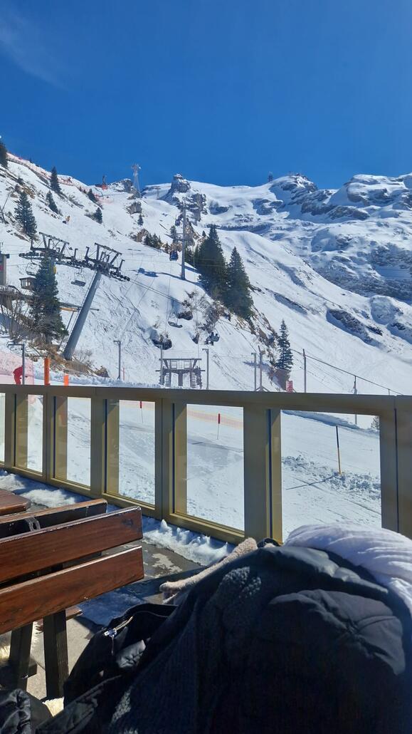

Was aber immer unterschiedich und bahnspezifisch ist, ist die Trasse und das Gelände. Und diese Prameter dürften einen doch einigermaßen großen Einfluss auf diese Problematik haben.
Hat jemand ein Foto, wo man die Trasse und das Gelände im Überblick sieht?
