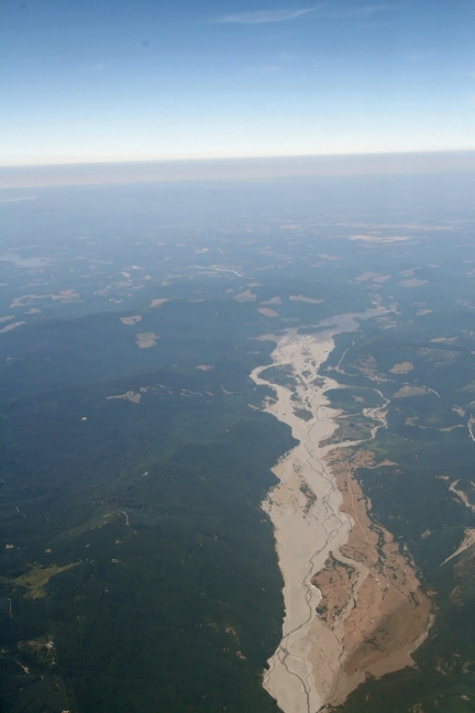

nur mal so als hinkender Vergleich: Der Mt St Helens ist 1980 ausgebrochen (mit allerdings mehrhundertfachem Volumen). Im Jahr 2009 bin ich beim Anflug auf Portland OR über das Schlammfeld geflogen, das der Ausbruch im Bett des Toutle River hinterlassen hat. Auch im Lötschental wird die "Wiederbelebung" möglicherweise eine Frage von Jahrzehnten sein.
