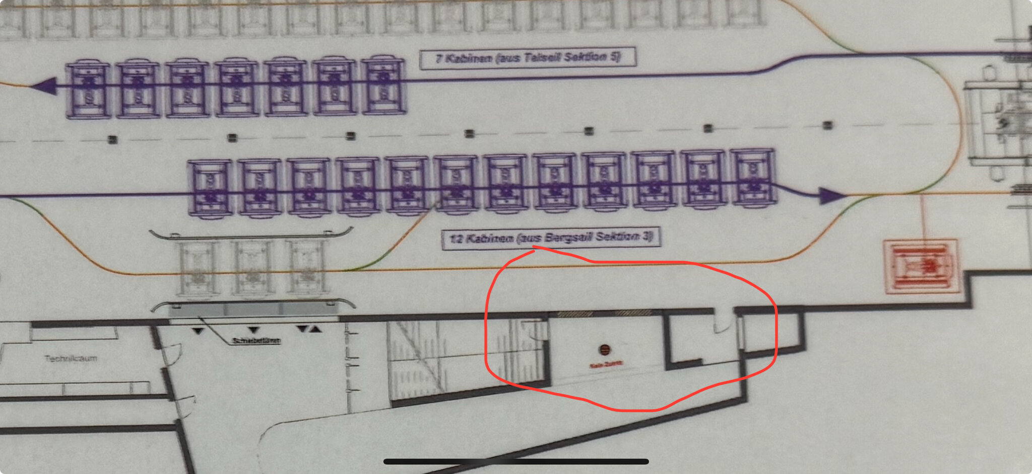

LenkaTim hat geschrieben: 06.03.2025, 11:35 In der Station Segnes hat es nach dem Treppenhaus nach oben zur Hütte nochmals 2-3 Aussparungen in der Wand wo man Türen einbauen könnte. Aktuell sind da nur Holzbretter eingesetzt. Kann also gut sein das man für Cassons umsteigen muss.
Vielleicht wird das aber auch nur eine Warenanlieferung? 2 Türen dafür aber etwas überdimensioniert.
Laut Plänen gibt es aber keine Weichen, um diese Türen autonom zu betreiben. Ich denke eher, dass sind Reservetüren.
Eigentlich schon. Wird aktuell als Abstellgleis benutzt.

LenkaTim hat geschrieben: 06.03.2025, 12:14 Eigentlich schon. Wird aktuell als Abstellgleis benutzt.
Die zwei Weichen sind in der Version in die ich habe, nicht eingezeichnet. Es fehlen aber weiterhin die Weichen von Cassons direkt auf diese Türen. Die Gondel muss dazu einmal durch die ganze Station. Gehen tut das schon, aber es wäre recht unpraktisch.

Die Cassons-Sektion separat zu betreiben, wäre ein Unsinn. Zum einen würde sie dem ursprünglichen Ziel komplett widersprechen und alle bisherigen Wählpulte wären falsch gebaut. Zum anderen wäre die Sektion ja trotzdem nicht autonom. Jede Gondel von Cassons kommend müsste in Segnes zwei Kreuzungen mit der Stammstrecke vollziehen und auch die Abfahrt von diesem Zusatzgleis in Segnes Richtung Cassons erfolgt für einen kurzen Moment auf der Stammstrecke. Wenn man die Cassons-Sektion wirklich automon betreiben wollte, hätte man das bestimmt nicht so gebaut.
Das zusätzliche Abstellgleis nach dem Aus-/Einstieg in Segnes ist mir natürlich auch schon aufgefallen und ich hatte mich gefragt, wozu man das baute. Ich ging dann aber einfach davon aus, dass die Abstellplätze so knapp sind, dass man jeden Meter ausnützen muss. Dass da aber nun zwei „Blindtüren“ sind, überrascht mich. Will man vielleicht künftig drei Ausstiegs- und zwei Einstiegstüren anbieten, die räumlich etwas getrennt sind, anstatt wie bisher 2+1 grad nebeneinander? Das würde mE Sinn machen, weil es doch relativ oft zu Verlangsamungen kommt, weil die zwei Ausstiegstüren nicht reichen, wenn mehrere Gondeln nacheinander in Segnes final ankommen, zumal diese Sektion als einzige öfters schneller fährt als alle anderen. Oder sind die tatsächlich für den Warenumschlag für die Segneshütte gedacht? Da hätte doch wohl auch eine gereicht.
In obigem Plan steht übrigens „7 Kabinen aus Bergseil Sektion 3“ und „12 Kabinen aus Talseil Sektion 5“. Ist damit einfach die nächtliche Garagierung gemeint oder wozu sind die da eingezeichnet? Die Kabinen belegen ja eigentlich die Durchfahrtsgleise.

ski-chrigel hat geschrieben: 06.03.2025, 23:12 In obigem Plan steht übrigens „7 Kabinen aus Bergseil Sektion 3“ und „12 Kabinen aus Talseil Sektion 5“. Ist damit einfach die nächtliche Garagierung gemeint oder wozu sind die da eingezeichnet? Die Kabinen belegen ja eigentlich die Durchfahrtsgleise.
Das sind die Platzangaben für eine Evakuierung mit Notmotor. Nachts wird so garagiert, das die Durchfahrt Gleise immer frei bleiben.
