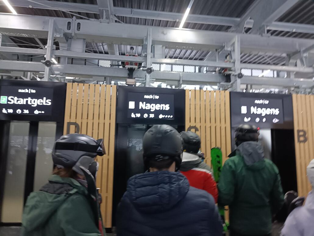

Vielleicht wurde schon erklärt aber...
Was deuten die zahlen auf de Bildschirm bei Den Türen?

Links die freien Plätze die noch verbleiben, Mittig die Zeit in Sekunden bis die Türe schließt und die Kabine abfährt
chris76
Cool wäre noch, wenn statt den drei Punkten rechts die erwartete Zeit, bis die nächste Gondel kommt, angezeigt würde.
