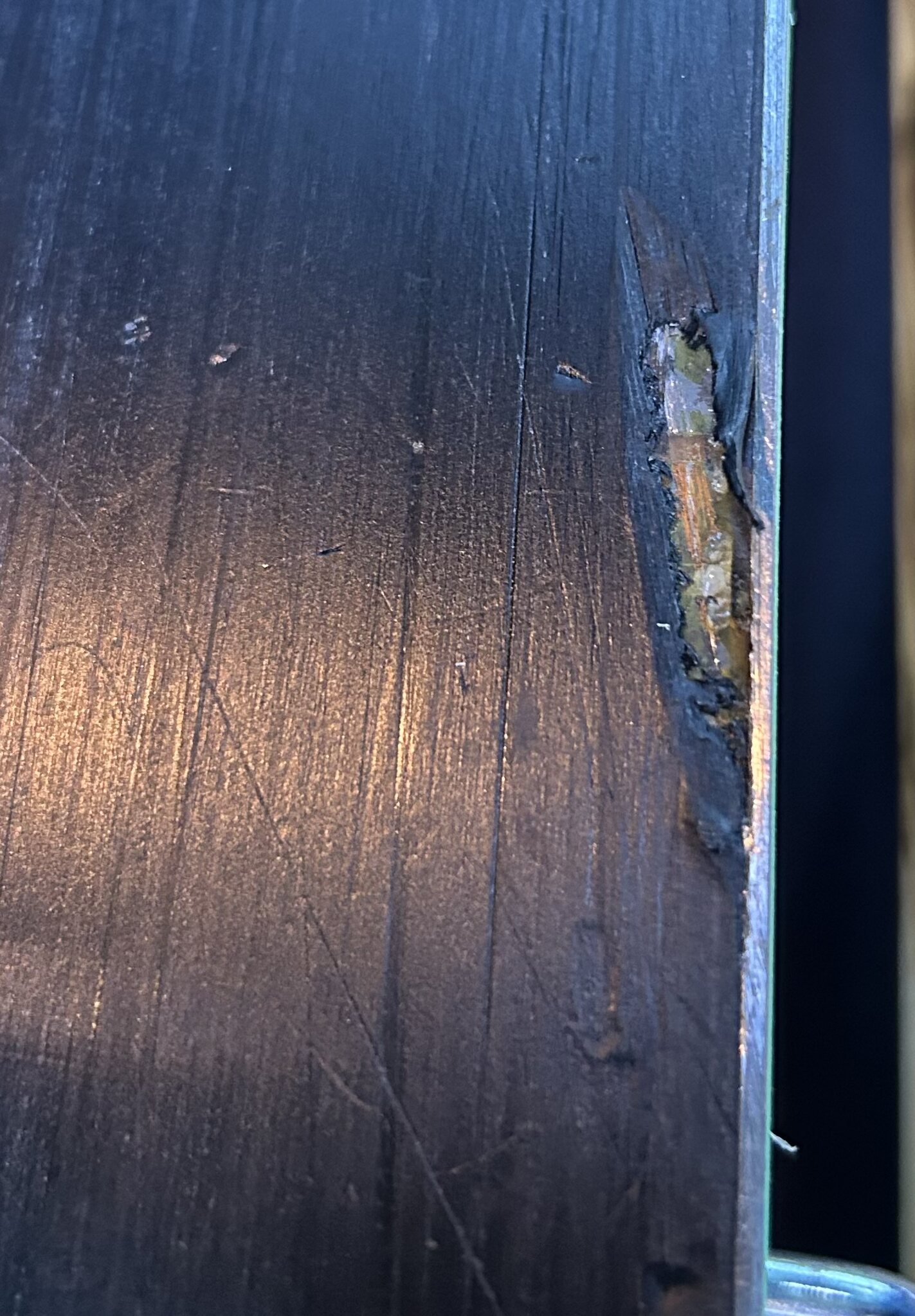

So der Naturschneepiste in Kappl hab ich ein neues Loch zu verdanken…. Gar nicht wirklich bemerkt beim fahren.
Frage an die Experten: kann ich das selbst mit den Repair strips einfach auffüllen oder muss das irgendwie ausgestanzt werden weil an der Kante oder tief oder was weiß ich?
Die normale Belags Reparatur krieg ich hin, aber das sieht tief aus, immerhin die Kante sieht gut aus.
Danke für Rückmeldung!

Repair candle kannst vergessen. Das hält nicht. Für Belagreparaturen habe ich die RP 360:
https://www.skiequipmentuk.co.uk/produc ... se-repair/
Die Verhärtungen in der Unterkante müssen jedoch auch entfernt werden. Daher Service auf Montana oder Wintersteiger

Denk ich auch. Zu tief + zu massiv.
Passiert.
Immerhin hat es ja,dem sonstigen Belagbild zu urteilen - nicht Deinen Wettkampfski erwischt. :mrgreen:

Ich würde es sauber mit einem Cutter rausschneidender, und dann mit 2Komponenten Epoxikleber (Uhu etc.) auffüllen bis knapp an den Rand, und den Rest mit einer Repair Candle machen. Kann sein , das du es jedes Jahr neu auffüllen musst, kann aber auch gut halten. Auf jeden Fall hat die Kante dann genug Halt

Weil ich an meinen Touren ski mal wieder was ähnliches habe, jemand ne Empfehlung für GÜNSTIGE STANZEISEN?

Meine derzeitigen haben auch so nen ähnliches Loch drin (im Linken Ski) das hab ich wohl im November im Pitztal an der Mittelbergbahn kassiert, die Kante ist aber noch ok, wobei die RC72 (2020/21er-Modell) aber eh voraussichtlich nächste Saison ersetzt werden (bevorzugt Sale oder ein Vorjahresmodell) (Länger als 4 Saisons überlebt bei mir Materialtechnisch abseits der Schischuhe eh nichts) Und oben auch ziemlich durch, also Service machen lassen lohnt sich für mich nicht mehr. Vom Fahren her merk ich aber auch ausser bei Eisplatten nix und 3-4 Jahre Alte Schi klaut auch keiner mehr, ausser der Dieb hängt beim Apres-Ski ab und verwechselt die Brettln (Hatte ich schon mal, was aber mit etwas Rumtelefonieren am Folgetag erledigt war). Und wann hab ich die dzt. Geholt noch zu Coronazeiten.
