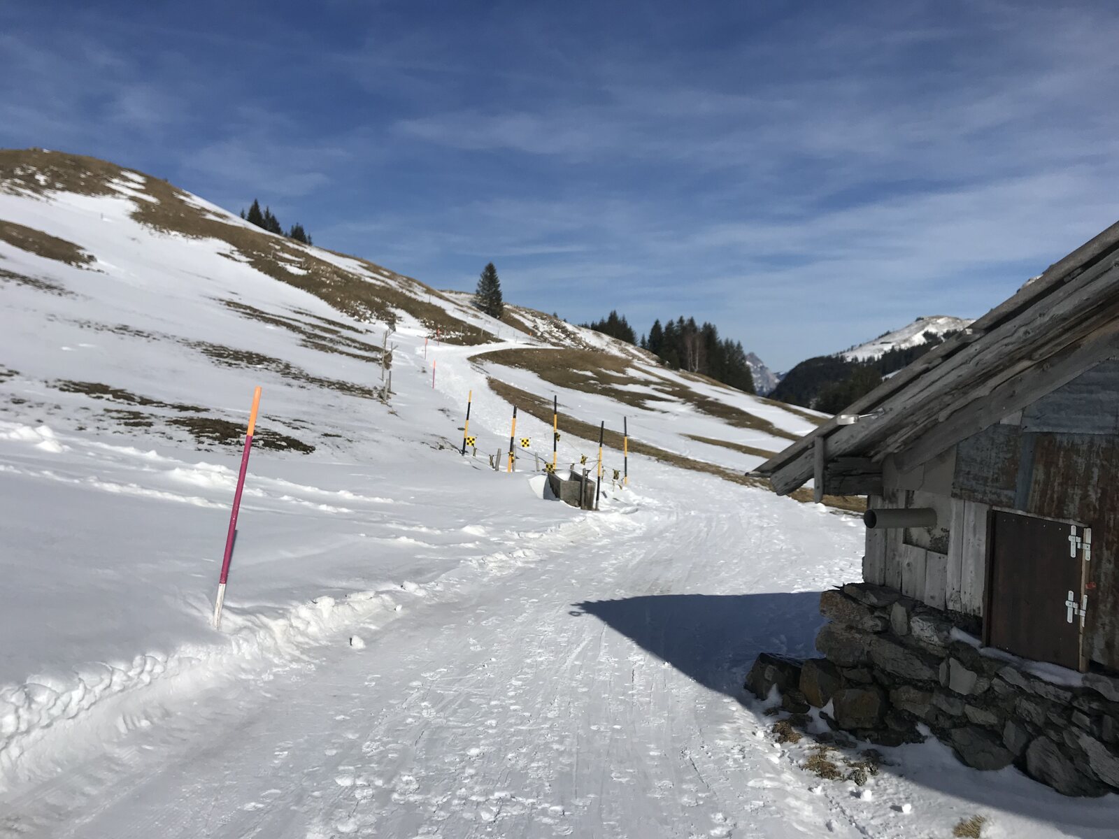

Leider finde ich kein Bild vom Diesel-Seillift mehr, aber ein Bild, wo er gestanden hatte (15.2.20):
- Dedesema • Amboss1981
