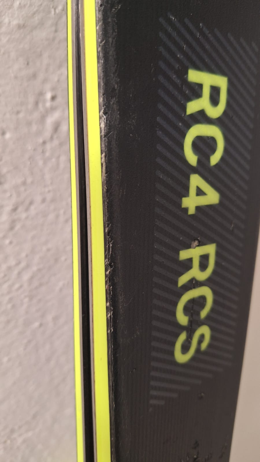

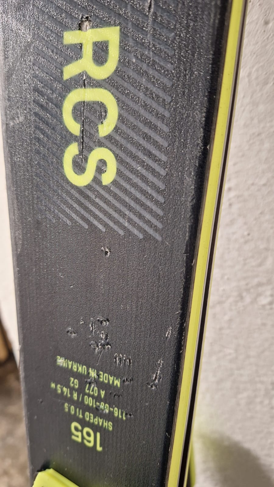

ich habe eine Frage an die Service-Experten. Zur Vorbereitung der Saison habe ich meine Ski und die einer Freundin zum Service gebracht und in dieser Woche wieder abgeholt. Als ich sie einlagern wollte, fielen mir massive Schäden bzw. Qualitätsmängel auf, die so definitiv vor dem Service noch nicht vorhanden waren.
Insbesondere weist mein Ski an der Oberseite folgende Beschädigungen auf:

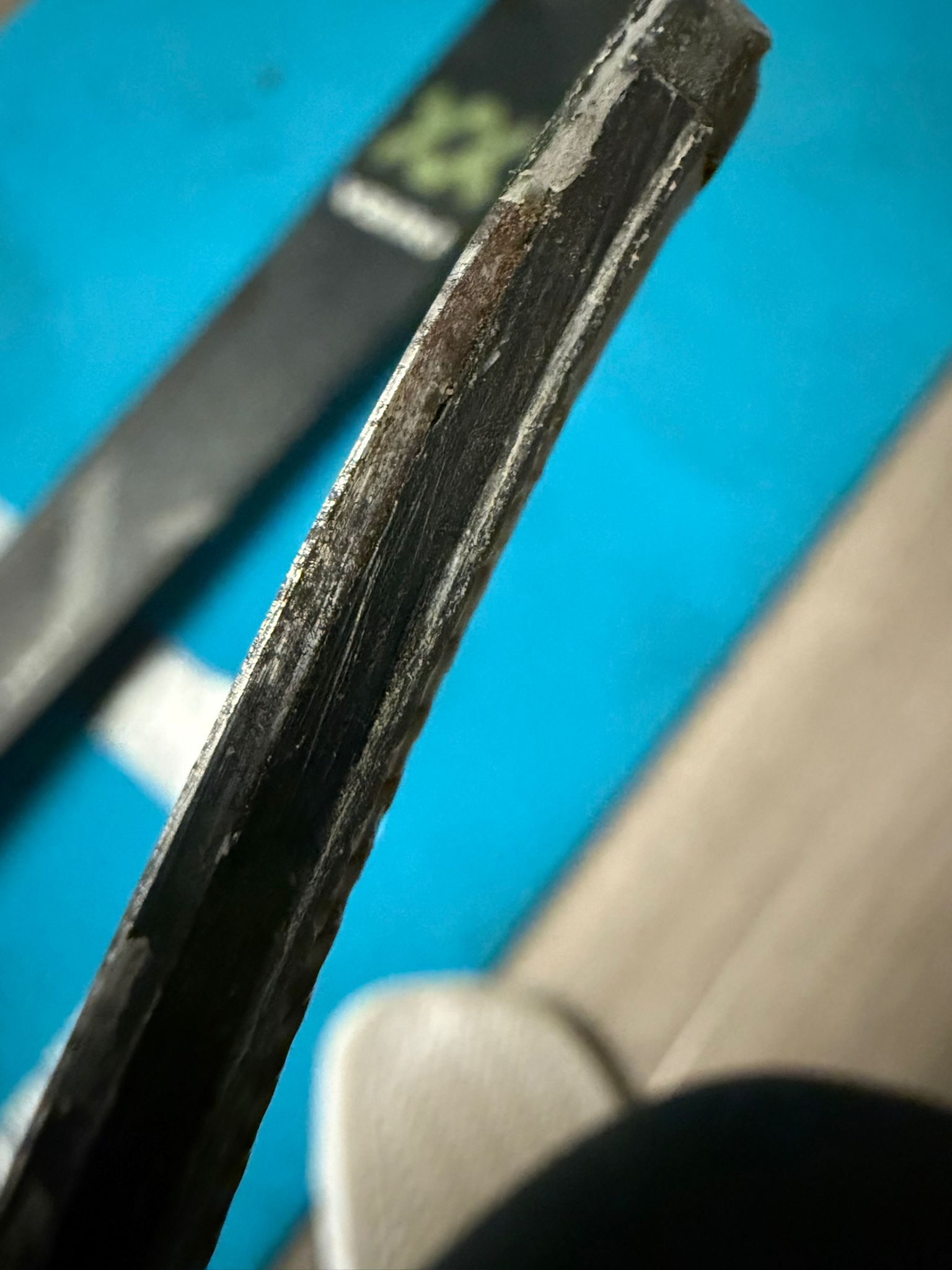

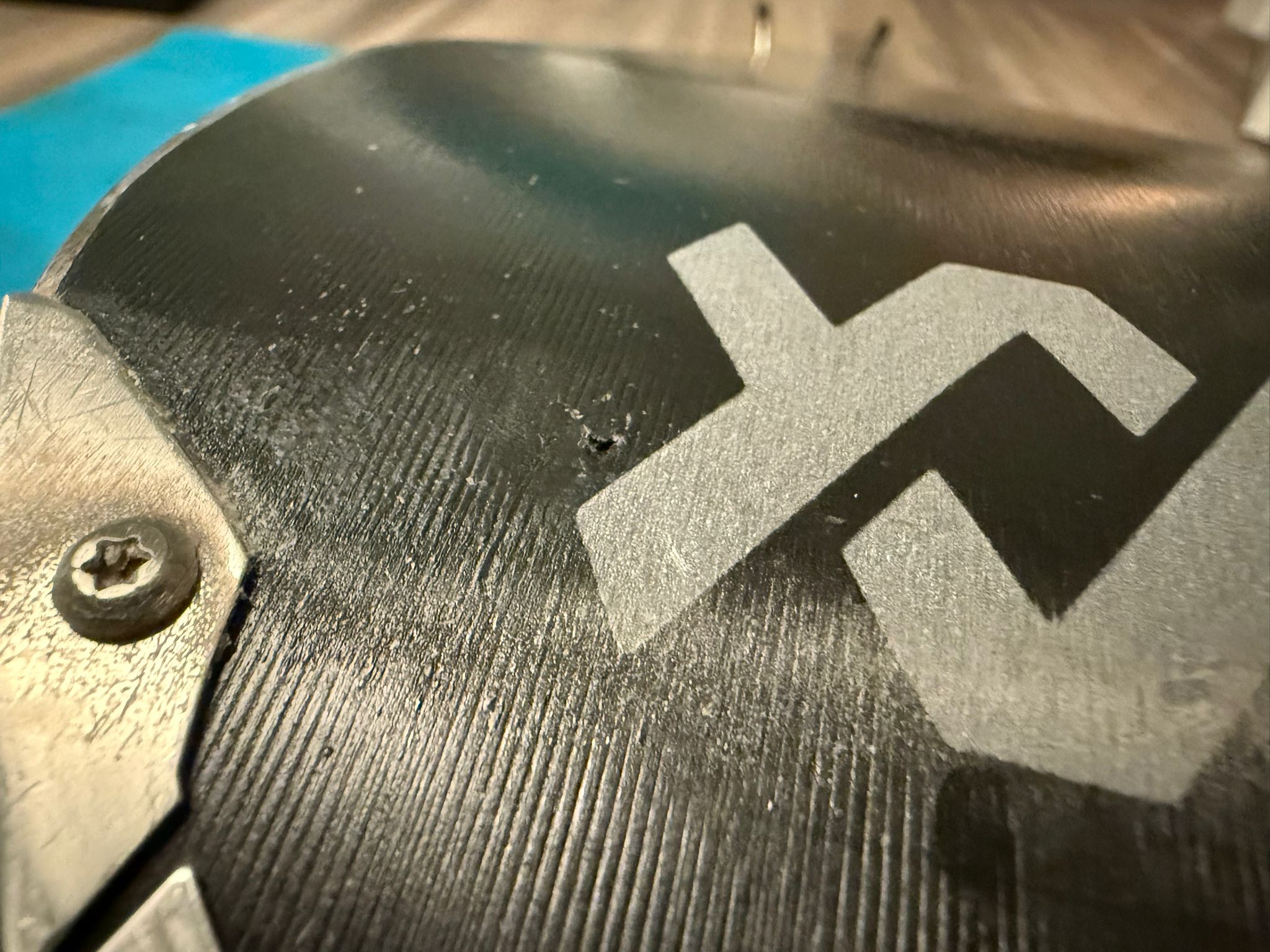

Bei den Skiern der Freundin sind kleine Beschädigungen im Belag, sowie die Seiten extrem unsauber:

Der Schraubenabdruck auf den ersten Bild kommt sicher nicht von der Piste.

Für mich sieht es so aus, als ob der Ski auf dem ersten Bild von den Saugnäpfen kopfüber in die Maschine gefallen wäre. Mir fällt keine Begründung ein, wie so was bei der Benutzung entstehen kann. Ist leider nicht nur optisch ein Problem, man sieht auf einigen Bildern den Kern. Ungeschützt wird der Feuchtigkeit ziehen.
Bei den übrigen Bildern können die Schäden durchaus auch durch Feindkontakt bei Fahren oder durch Benutzung entstehen. Der Schaden auf Bild 2 entsteht zum Beispiel gerne, wenn die Ski verschneiden und sich überkreuzen.
Eine Beschädigung durch den Transport wäre auch denkbar.
Macht das Geschäft den Service vor Ort oder werden die Bretter eingeschickt?
Bei dem Loch im Belag auf dem vorletzten Bild frage ich mich, wieso dieses nicht vor dem Service aufgefüllt wurde, wenn es denn vorher war.
