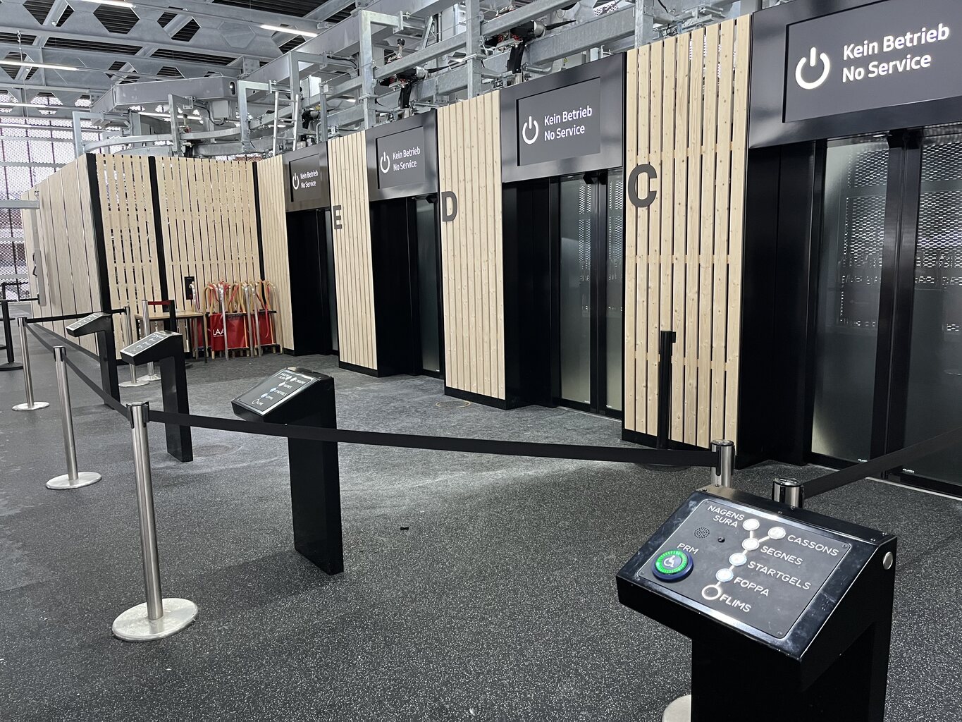

Dieses Versprechen wollte ich soeben mal einlösen, doch das geht leider nicht. Leer ist es zwar heute, aber eben weil es so leer ist, haben sie ein neues Betriebskonzept: Nur ein Wählpult, nur eine Türe. Dafür eine tadellose fahrt mit 4.5m/s.ski-chrigel hat geschrieben: 23.12.2023, 11:19Wenn niemand nach Foppa will und auch keiner aus Jux „Foppa“ drückt, wird es keine solche Gondel geben. Ob sie dann doch leer losfährt, wenn die 30 Sekunden um sind, falls jemand doch aus Jux gedrückt hat, weiss ich nicht. Das muss ich dann mal an einem leeren Tag ausprobieren.finderzh hat geschrieben: 23.12.2023, 10:57 Danke für die Eindrücke. Ich verstehe aber noch nicht alles… wenn in Flims die vorderste Gondel nach Foppa lange leer bleibt und die hinteren, wartenden Gondeln nach Startgels voll sind… wie läuft es dann? Es fahren ja keine leeren Gondeln los… Sonst tolle Bahn![]()
- Fabile • finderzh
Fabile
- Beiträge: 544
- Hat sich bedankt: 334 Mal
Also ein Wählpult und zwei Türen haben sie schon seit mindestens einer Woche und ein Mitarbeiter, der für dich wählt. Dass nur eine Türe da ist? Drückt man z.B. Foppa springt die Tafel auf Foppa und muss man warten bis die weg ist, damit Kunde 2 Startgels fahren kann?

Der Mitarbeiter (der einarmige Joe, idealer Job für ihn, wobei er mich als 20jähriger beim Schaufeln auf Alp Dado schon abgetrocknet hatte) war heute nur zur Aufsicht und für Fragen da. Drücken musste man selber.
Ja, nur eine Türe. Aber bei so wenigen Leuten kein Problem. Die Familie vor mir wollte nach Startgels. Also musste ich warten, bis sie eingestiegen waren und die Gondel abfuhr. Dann leuchtete kurz "Destination wählen" und ich drückte Foppa. Da das Ehepaar nach mir erst eintraf, als die Gondel vor mir weg war und auch nach Startgels wollte, stiegen sie nicht zu mir ein. Nach den 40 Sekunden fuhr dann meine Gondel ab und die nächste rückte nach (es waren stets vier Gondeln hinten am warten). So ist es perfekt und so wird es dann im Vollausbau auch ganz geordnet im Sommer ablaufen. Doch für winterliche Rekordtage ist die Bahn schlicht nicht ausgelegt. Das war aber im Vornherein schon klar.
