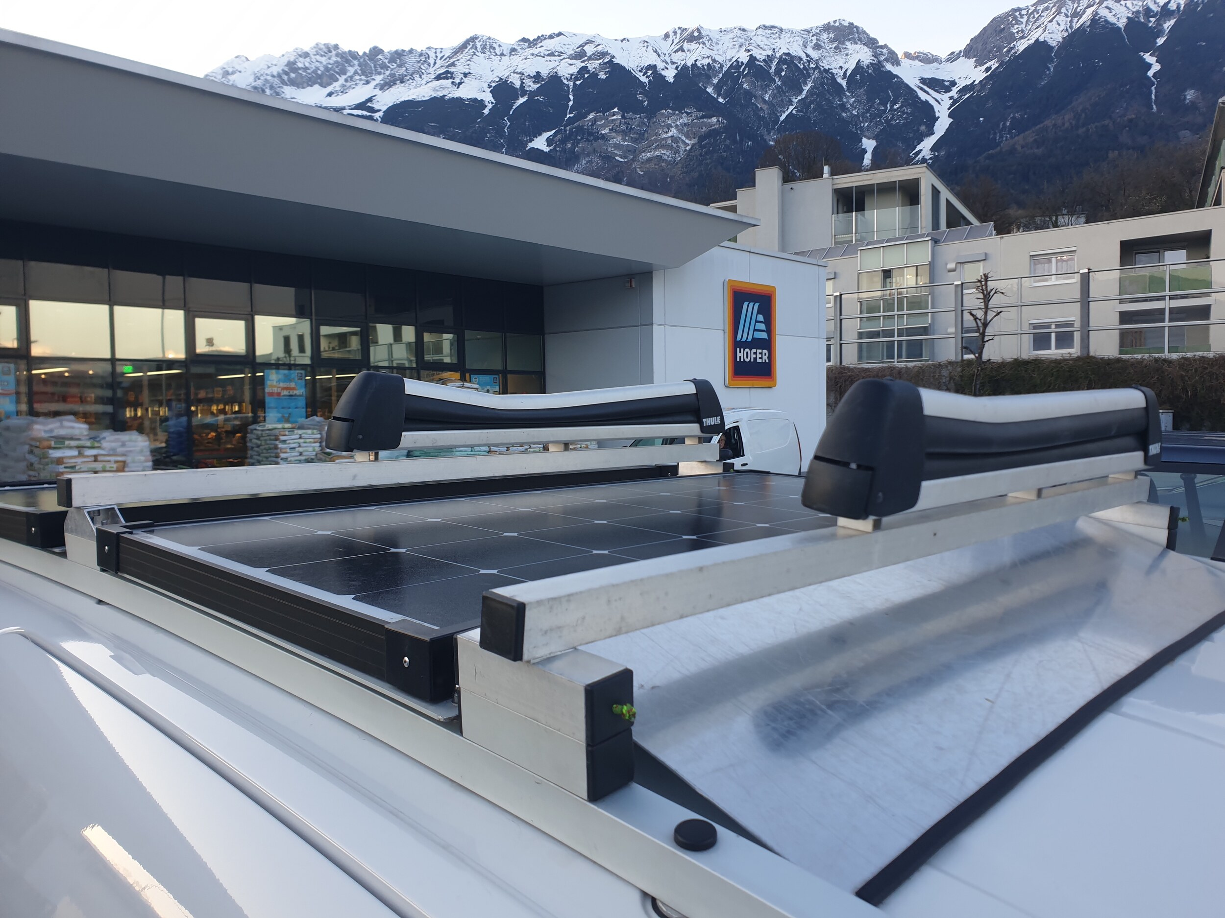

Vielleicht nur bedingt eine Hilfe (falls die Frage auch noch aktuell ist):
Ich habe einen VW Caddy 2K Bj. 2012 mit Hecktüren und ohne Dachreling, nur 6 Verschraubungspunkte (3 Pro Seite in einer "Linie").
Darauf habe ich dann einen Eigenbau-Dachträger für 2 Photovoltaik-Panels und darüber optional (abnehmbar) die Möglichkeit eigene Querträger mit Skiträgern (die zum Ski einklemmen) zu montieren.
(Könnte über meine über die Jahre gewachsene Gesamtkonstruktion bei Interesse auch mal "berichten".)
Ein paar Bilder aus Skitobi's Bericht
viewtopic.php?t=1141:
Aktuell ist das Ganze leider nicht montiert und weil mir mal eine Werkstatt im Frühling die Skiträger auf der Hebebühne an deren Decke zerdrückt hat
, auch noch nicht wieder ganz einsatzbereit. Alles Andere hat zum Glück unbeschadet überlebt!!
Die Stückchen Alu-Formrohr die in Fahrtrichtung verlaufen, dienen dem Aufbau der nötigen Höhe sodass der Bindungs-Hinterbacken nicht auf den Panels aufliegt.
Die dann von der Werkstatt neu spendierten, besseren
Skiträger müssen eben erst noch auf den Querträgern montiert werden usw.
Gleichzeitig wird es auch noch laufend optimiert, ein paar Veränderungen stehen noch an
Jetzt kommt (leider) der Halbwissen-Teil.. (kann bei Bedarf irgendwie nachmessen) ..und zwar meine ich jedenfalls mit den montierten Skiträgern in IBK auch in 2,10m Garagen gefahren zu sein, evtl. sogar 2,05m (vielleicht trotz bekannter Höhe mit visueller Kontrolle an der Einfahrt). Habe das Ganze eben nicht so oft im Einsatz und über das genaue Maß bin ich mir leider gerade nicht mehr sicher.
Es gibt meine ich jedenfalls Querträger für den Caddy die direkt(!) mit den Verschraubungspunkten verbunden werden, also ohne den Zwischenschritt Dachreling, der dann übermäßig Höhe aufbaut. Könnte in der Konstellation also gehen und ist vielleicht nochmal minimal niedriger als meins.
