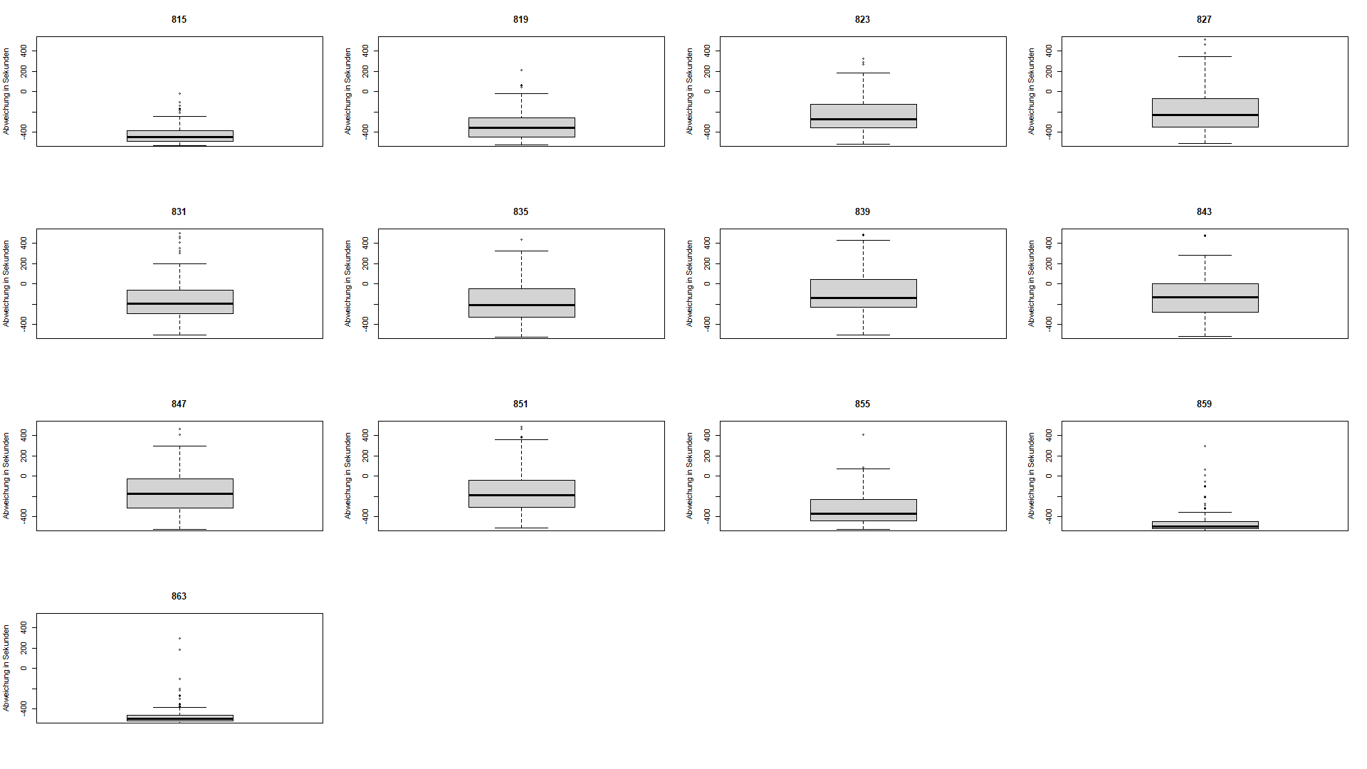

Pünktlichkeit in Andermatt
Um gar nicht erst Spannung aufkommen zu lassen: Die Züge vom Oberalppass treffen im Median 3.7 Minuten zu früh in Andermatt ein. Eine einzige Zahl kann die Pünktlichkeit natürlich nicht ausreichend beschreiben. Es trifft zwar zu, dass der erste Zug morgens und die letzten beiden Züge abends sehr pünktlich unterwegs sind und im Median 7-9 Minuten zu früh in Andermatt eintreffen. Nimmt man den Median als relevantes Mass ist der Zug 843 mit Ankunft um 15:22 Uhr der «unpünktlichste», er trifft nur 2.1 Minuten zu früh in der Andermatt ein.
Boxplots zur Abweichung der Ankunftszeit in Andermatt für die 13 Regionalzüge
In der Verkehrsplanung (in der Schweiz) ist aber häufiger das 84%-Quantil oder gar das 95%-Quantil relevant, wenn es um Pünktlichkeitsdaten geht. Beim 84%-Quantil sind nur noch die jeweils die ersten und letzten drei Züge zu früh in Andermatt. Aber abgesehen vom Zug 839 (Ankunft in Andermatt um 14:22 Uhr) treffen jeweils 84% der Züge mit maximal einer Minute Verspätung in Andermatt ein. Bei besagtem Zug 839 sind es 2.4 Minuten Verspätung.
Sind wir nun ganz streng und nehmen das 95%-Quantil zur Hand, treffen nur noch die ersten und letzten beiden Züge zu früh in Andermatt ein. Tagsüber schiessen die Verspätungen in die Höhe, sodass wiederum bei Zug 839 95% der Züge mit maximal 6.6 Minuten Verspätung eintreffen. Das ist für eine Bahnlinie, welche nicht im Strassenverkehr stecken bleiben kann, schon nicht gerade wenig.
Histogramm zur Abweichung der Ankunftszeit von Zug 839 (rot = Verspätung)
Fazit: Bei der Ankunftspünktlichkeit in der Andermatt fällt noch nicht besonders viel auf, die Pünktlichkeit ist zwar nicht überragend, aber auch nicht unterirdisch tief. Der verspätungsanfälligste Zug 839 (Andermatt an 14:22 Uhr) traf über die ganze Wintersaison gesehen «nur» bei 12.9% der Fahrten mit einer Verspätung >3 Minuten* ein.
* In der Schweiz gelten Züge/Busse in der Regel ab 3 Minuten als verspätet.

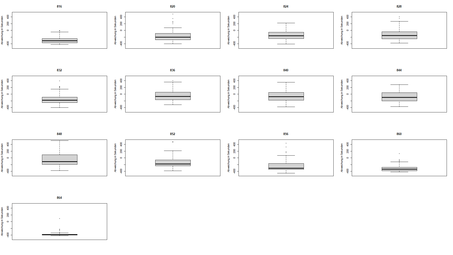

Pünktlichkeit in Disentis
Besteht denn am anderen Ende der Linie ein Pünktlichkeitsproblem? Nein, zumindest wenn man der Medianverspätung Glauben schenkt. Auch in Disentis treffen die Züge durchschnittlich 3 Minuten zu früh ein. Auch hier treffen der erste Zug morgens sowie die letzten drei Züge am Abend rund 5-7 Minuten zu früh in Andermatt ein. Der, gemäss Median, unpünktlichste Zug 836 (Ankunft in Disentis um 13:39 Uhr) trifft jeweils 1.1 Minuten zu früh ein.
Boxplots zur Abweichung der Ankunftszeit in Disentis für die 13 Regionalzüge
Beim 84%-Quantil ist die Pünktlichkeit logischerweise wieder etwas schlechter. Auffallend ist, dass bei den Zügen von 13-17 Uhr das 84%-Quantil bei jeweils 2-3 Minuten Verspätung liegt, also doch etwas schlechter als auf Seite Andermatt. Beim 95%-Quantil gibt es keine Überraschungen, am verspätungsanfälligsten ist weiterhin der Zug 836, bei welchem aber doch immerhin 95% der Fahrten mit maximal 5 Minuten Verspätung in Disentis enden. Die Schwankungen fallen also geringer aus als in Andermatt.
Abbildung:
Histogramm zur Abweichung der Ankunftszeit von Zug 836 (rot = Verspätung)
Fazit: Auch die Ankunftspünktlichkeit in Disentis ist nicht besonders aussergewöhnlich. Der perrongleiche Anschluss nach Chur (Umsteigezeit: 5 Minuten) dürfte mehrheitlich problemlos funktionieren. Der verspätungsanfälligste Zug 836 (Disentis an 13:39 Uhr) traf über die ganze Wintersaison gesehen «nur» bei 13.5% der Fahrten mit einer Verspätung >3 Minuten Disentis ein.

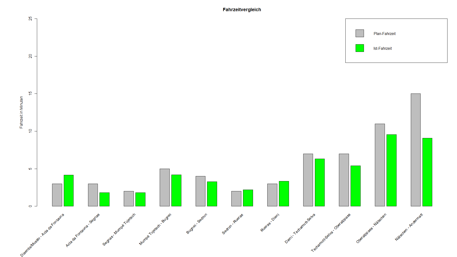

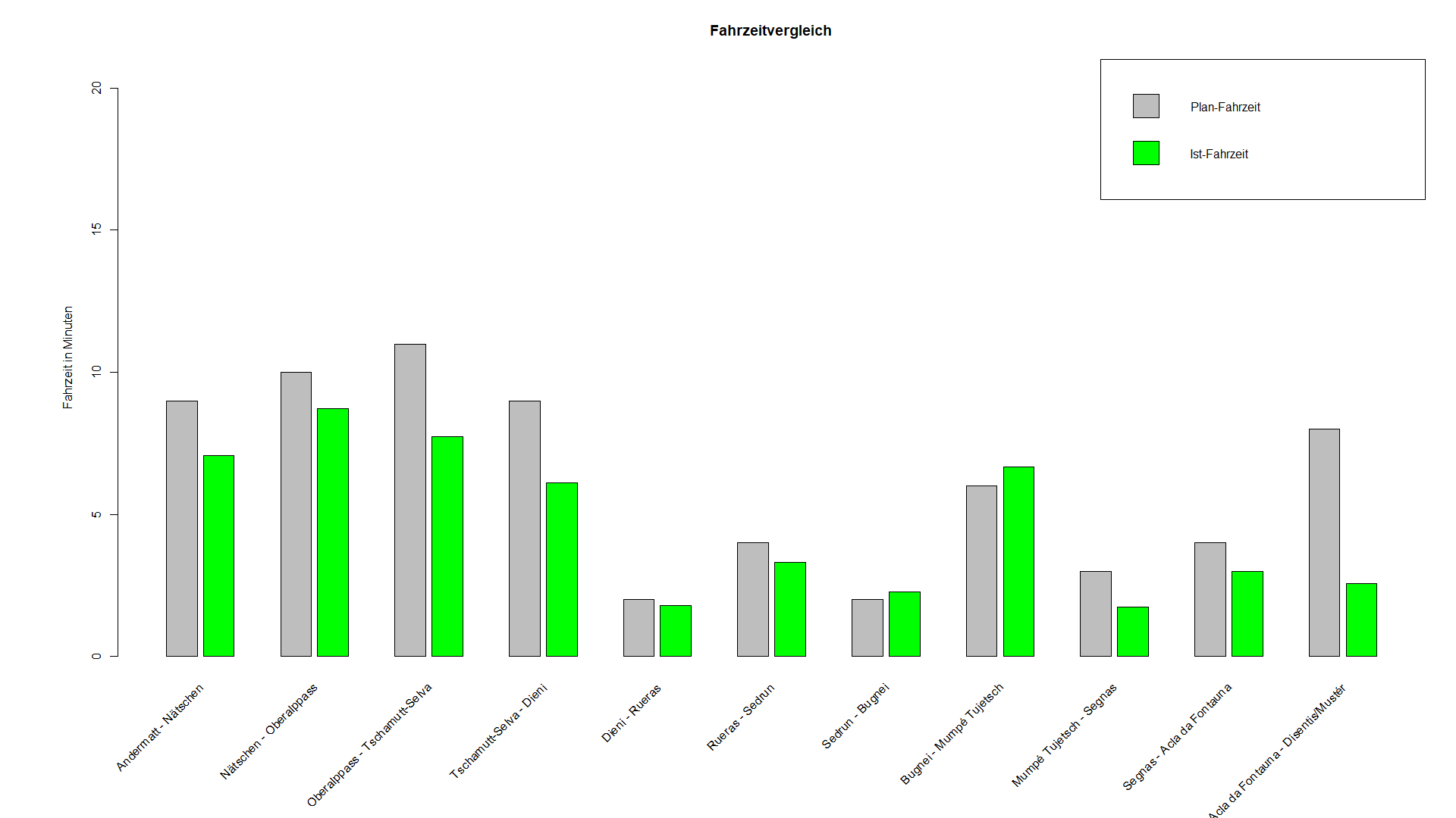

Ist-Fahrzeiten
Die Opendata-Daten weisen jeweils eine Ist-Ankunfts- und Abfahrtszeit auf. Auf einer Strecke wie Andermatt - Disentis, wo die Kreuzungsstellen nahezu ausschliesslich in Bahnhöfen liegen, können damit ziemlich gut die Ist-Fahrzeiten berechnet werden. Im Gegensatz zu den meisten Buslinien sollte es sich hier bei der Abfahrtszeit um die effektive Abfahrtszeit handeln und nicht nur um eine geschätzte Abfahrtszeit. Zumindest sind die Abfahrtszeiten so attributiert.
Die Ist-Fahrzeiten (jeweils Medianwerte) in Fahrtrichtung Disentis - Andermatt liegen fast durchwegs tiefer als die Plan-Fahrzeiten. Das ist aber nur die halbe Wahrheit. Denn abgesehen vom Oberalppass (3 Minuten) sind die Haltezeiten ebenfalls in den Plan-Fahrzeiten enthalten. Und wie von sheridan richtig vermutet, besteht zwischen Nätschen und Andermatt ein grosszügiger Puffer, damit die Züge dann in Andermatt wieder pünktlich sind.
Das Bild in der Gegenrichtung ist sehr ähnlich, auch hier der Verspätungspuffer direkt vor Disentis. Die Haltezeiten sind wiederum in den Plan-Fahrzeiten enthalten, auch hier hat einzig der Oberalppass eine dreiminütige Haltezeit im Fahrplan hinterlegt.
Der Regionalverkehr kreuzt planmässig auf dem Oberalppass und bei der Kreuzungsstelle direkt westlich des Bahnhofs Mumpé Tujetsch. Die Züge verkehren bekanntlich im Stundentakt. Das bedeutet, dass die Fahrzeit (inkl. Haltezeiten) zwischen den beiden Kreuzungspunkten etwas kleiner als 60 Minuten sein sollte, damit der Betrieb stabil bleibt.
Nun muss ich einige Annahmen treffen:
  • Die Haltezeit in den Bahnhöfen Nätschen, Oberalppass, Dieni und Sedrun beträgt eine Minute.
  • Die Haltezeit in den übrigen Bahnhöfen beträgt 30 Sekunden.
  • Die Fahrzeit vom Bahnhof Mumpé Tujetsch bis zur westlich gelegenen Kreuzungsstelle beträgt 30 Sekunden.
Unter diesen Annahmen beträgt die Fahrzeit (inkl. Haltezeiten) Oberalppass - Kreuzungsstelle Mumpé Tujetsch 30.9 Minuten, in die Gegenrichtung sind es 27.8 Minuten. Die richtungsabhängigen Unterschiede kommen daher, dass Zahnradfahrzeuge in der Regel talwärts langsamer unterwegs sind als bergwärts. Zusammengezählt kommt man also auf 58.7 Minuten. Es bleiben also unter den getroffenen Annahmen nur gerade 1.3 Minuten Reserve, bevor sich die Verspätung gegenseitig hochschaukelt. Wer den Fahrgastwechsel an einem der gut genutzten Bahnhöfe selber schon einmal beobachtet hat, weiss auch, dass eine Minute Haltezeit ziemlich knapp bemessen ist. Für einen stabilen Betrieb dürften zwei Minuten für die grossen Bahnhöfe und eine Minute für die kleinen Bahnhöfe wohl zweckmässiger sein.
Zur Mittagszeit kommen dann zusätzlich noch 1-2 Glacier Express-Verbindungen je Richtung hinzu. In West-Ost-Richtung kreuzen diese in Nätschen und in Dieni die Regionalverkehrszüge, in Ost-West-Richtung in Tschamutt-Selva und Nätschen. Die Glacier Express unter sich kreuzen ebenfalls in Mumpé Tujetsch und auf dem Oberalppass. Generell macht es mir aber den Eindruck, dass die Glacier Express-Züge relativ entspannte Fahrzeiten haben, wodurch sie nicht wesentlich zur Aufschaukelung der Verspätung beitragen.
Fazit: Die Kreuzungsstellen Oberalppass und Mumpé Tujetsch liegen für einen stabilen Betrieb etwas zu weit auseinander. Dadurch werden bereits bei geringen Haltezeitüberschreitungen die Verspätungen jeweils auf die Gegenzüge übergeben, wodurch die Verspätungen im Laufe des Tages immer weiter zunehmen.
