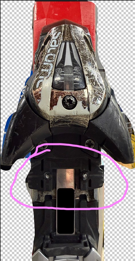

Hallo zusammen.
Bei meiner Bindung ist scheinbar ein Stück im vorderen Bereich rausgebrochen. siehe Bild.
Salomon sagt ich soll zum Händler gehen, Händler ist sich jedoch auch unsicher, ob dieses Teil unbedingt zur absolut vollen Funktion benötigt wird.
Vielleicht hatte das hier ja schonmal wer oder weiß, wen ich ggf. noch fragen könnte.
Ich bin damit letzte Saison dennoch ohne Probleme gefahren.
Bindung ist auf einer Platte montiert.
Danke & VG
Markus
Danke & VG
Markus

Re: Salomon Bindung Z12 vorderer Backen
Meiner Meinung nach fehlt da die Gleitplatte auf der der Skischuh vorne aufsteht.
Ohne die Platte funktioniert die horizontale Auslösung der Bindung nicht mehr planmäßig. Die Torsionskräfte im Bein sind dann bei einem Sturz größer sind, was die Verletzungsgefahr z.B. für das Knie erhöht.
Ich würde so nicht mehr fahren...

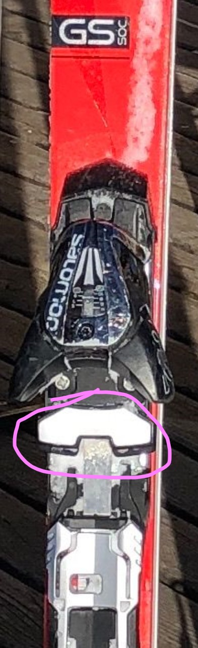

Habe gerade mal alle Bilder durchgeschaut, so sah die Gleitplatte dann wohl aus.
Die Bindung scheint es nicht mehr zu geben, muss man dann alles tauschen?
Bzw. nur eine (gebrauchte) Bindung finden, die auf die Platte passt? Oder muss das die exakt gleiche sein?
