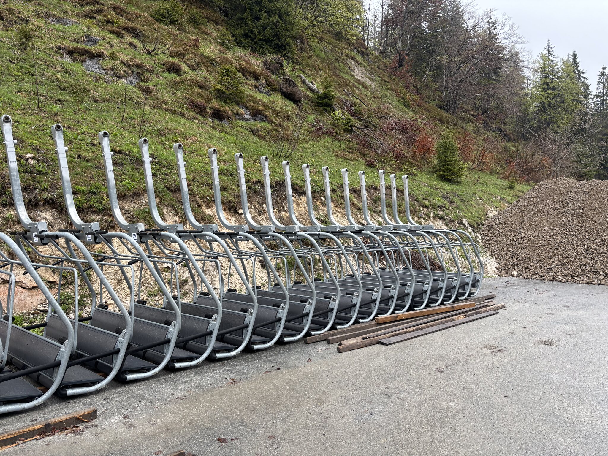

Falls jemand Interesse an einem Sessel der ersten kuppelbaren Vierersesselbahn Tirols hat, nur melden. 8-)

So ein Sessel kostet 200 Euro.
Sind schon einige weg. Also schnell sein.

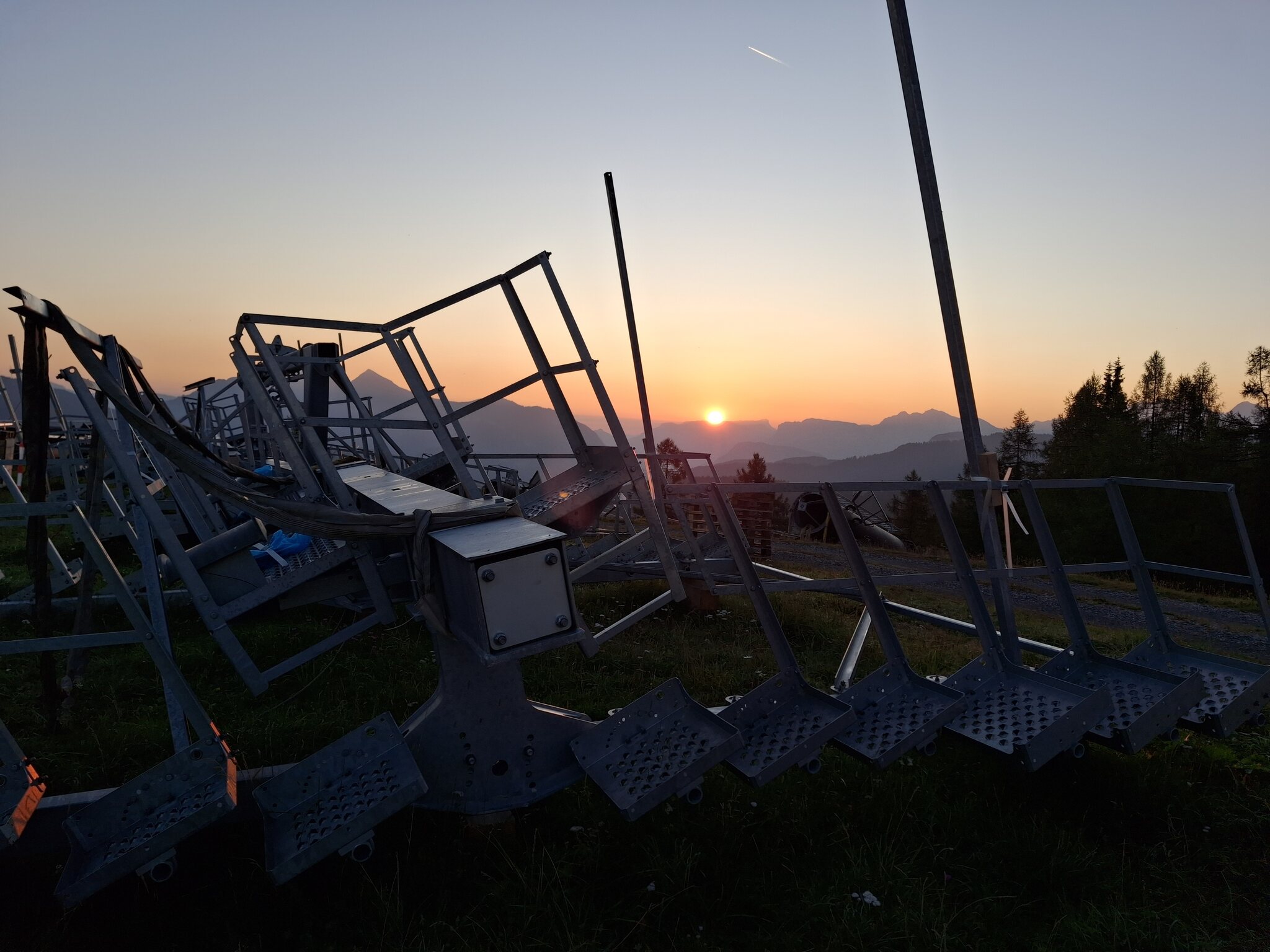

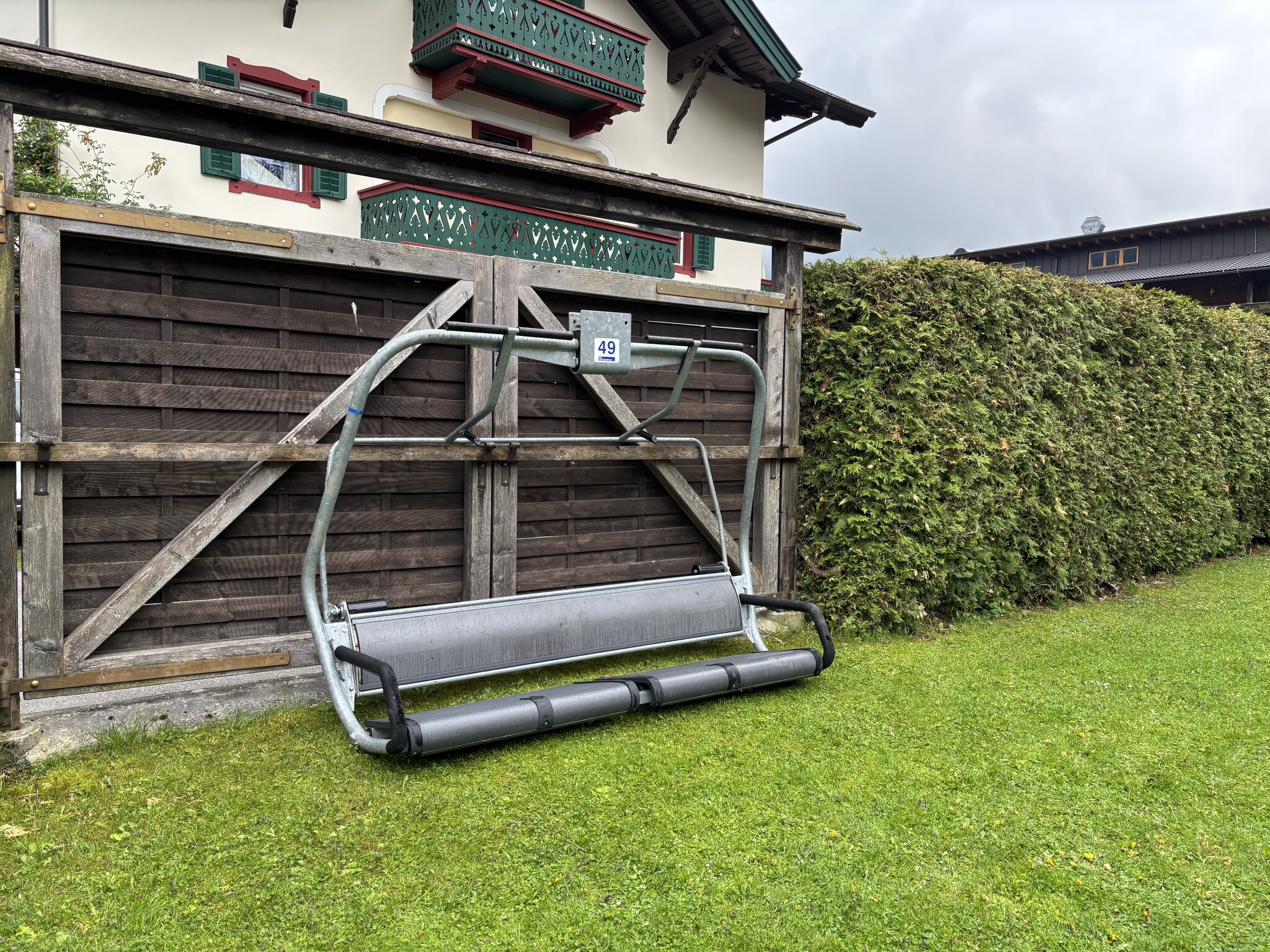

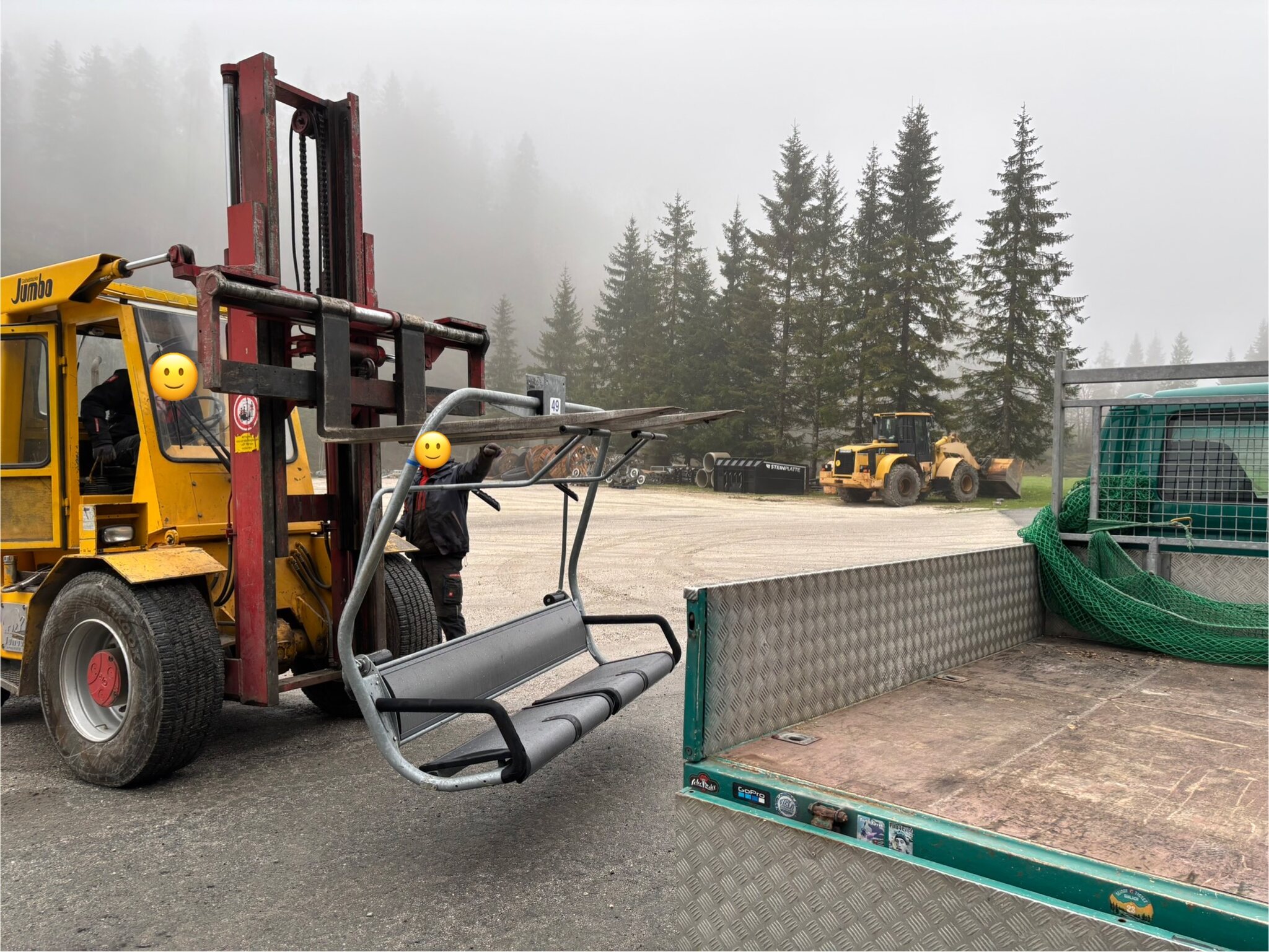

Nachdem es beim Abbau Bäreck nicht so wirklich voran geht habe ich ihnen heute mal etwas unter die Arme gegriffen 😅
Übrigens sind alle verkauft, 30 Anfragen konnten nicht mehr bedient werden…

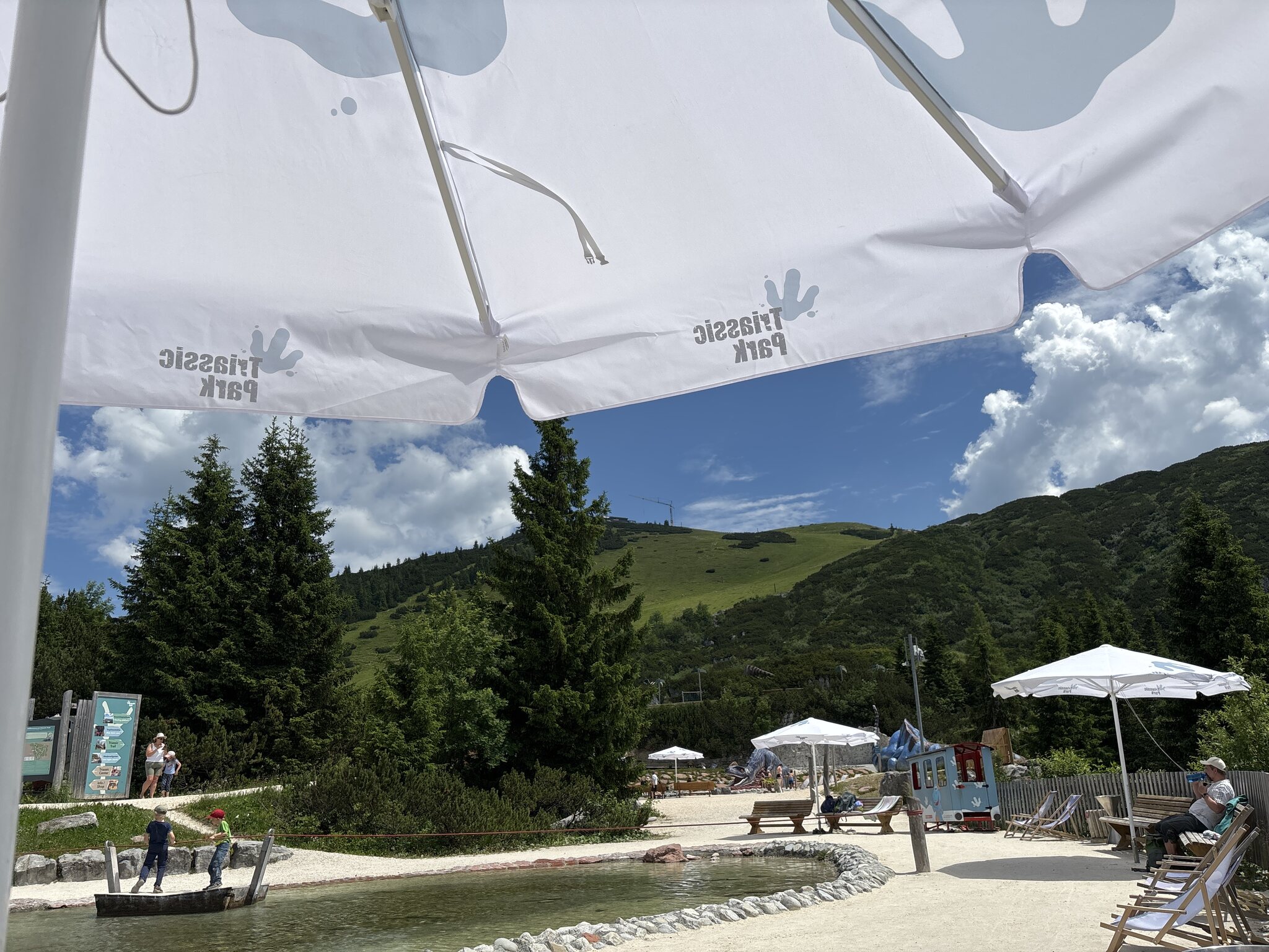

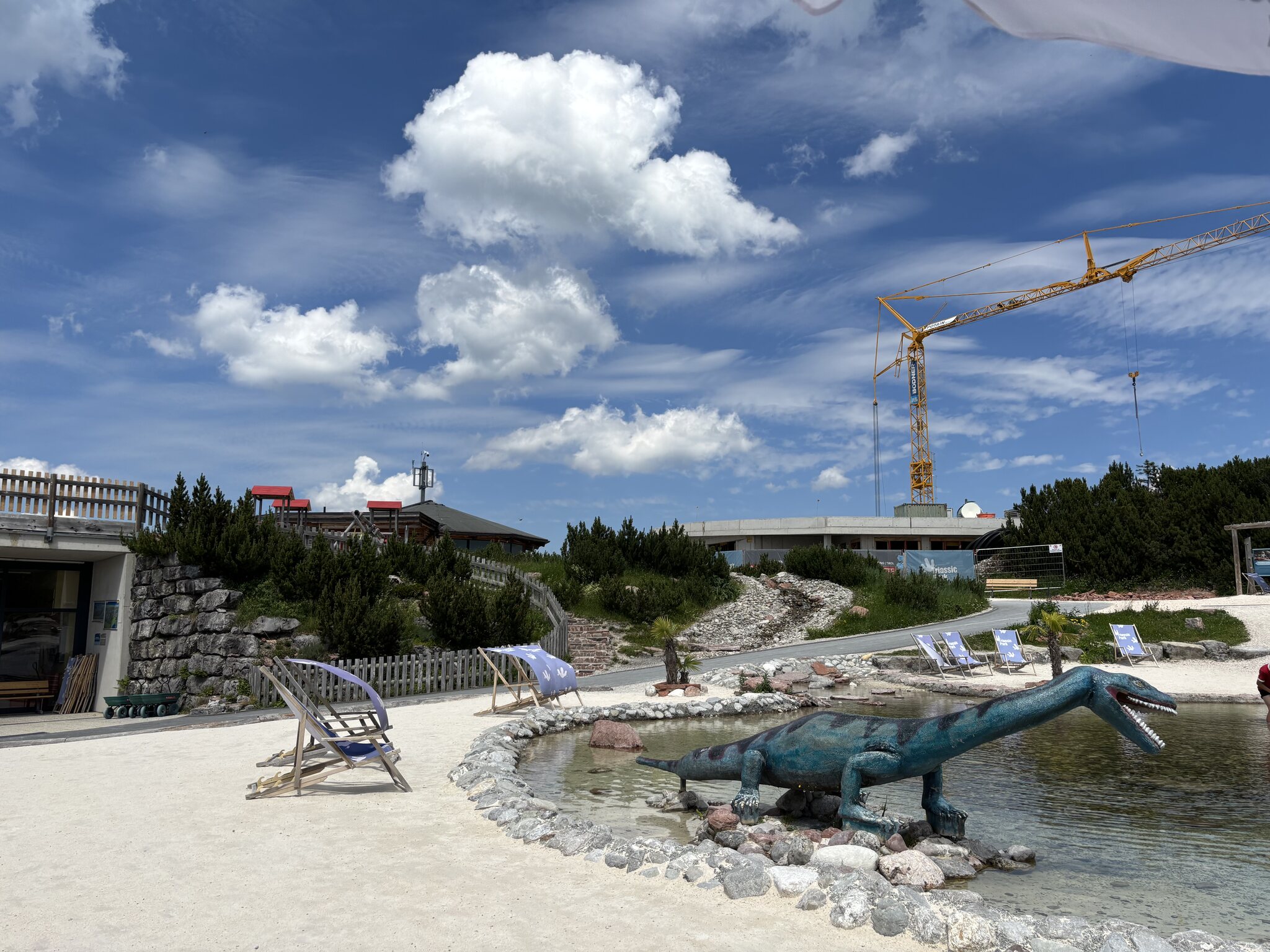

Neues Bergwachtgebäude wird dann wohl das hier:
Von der Baustelle Bäreck sieht man von hier nicht viel. Seht‘s mir nach, dass ich nicht rauf geh 🥵

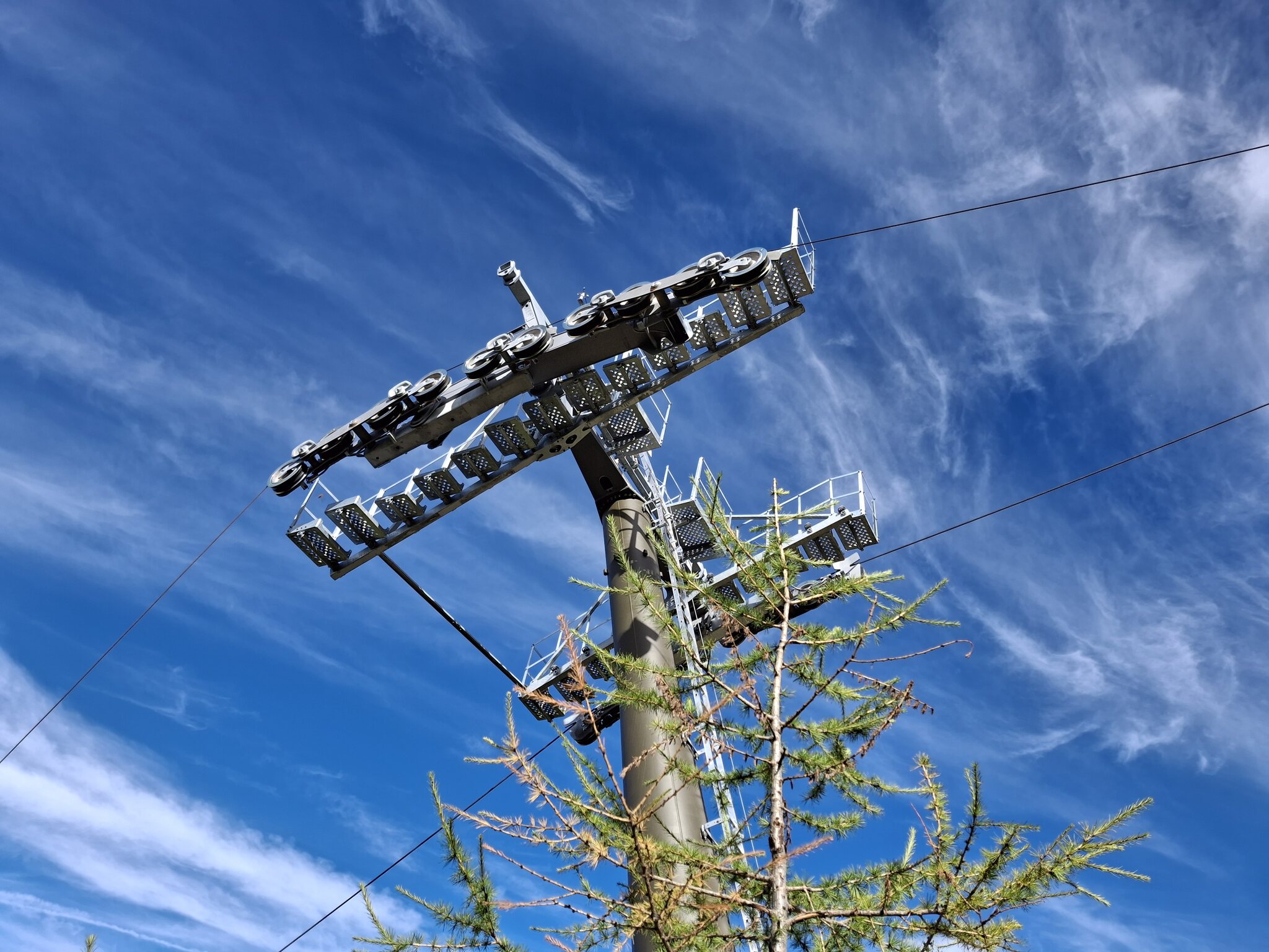

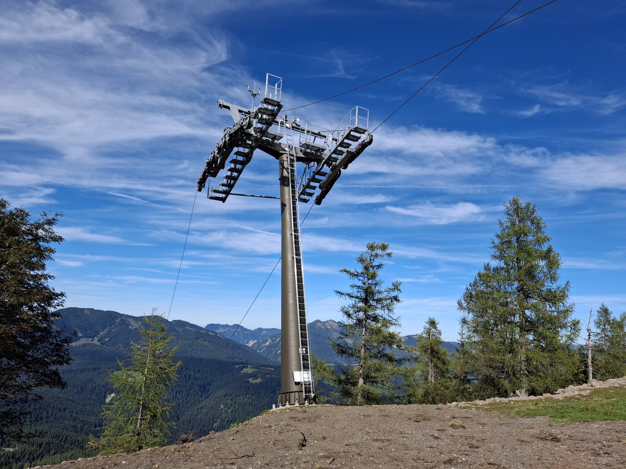

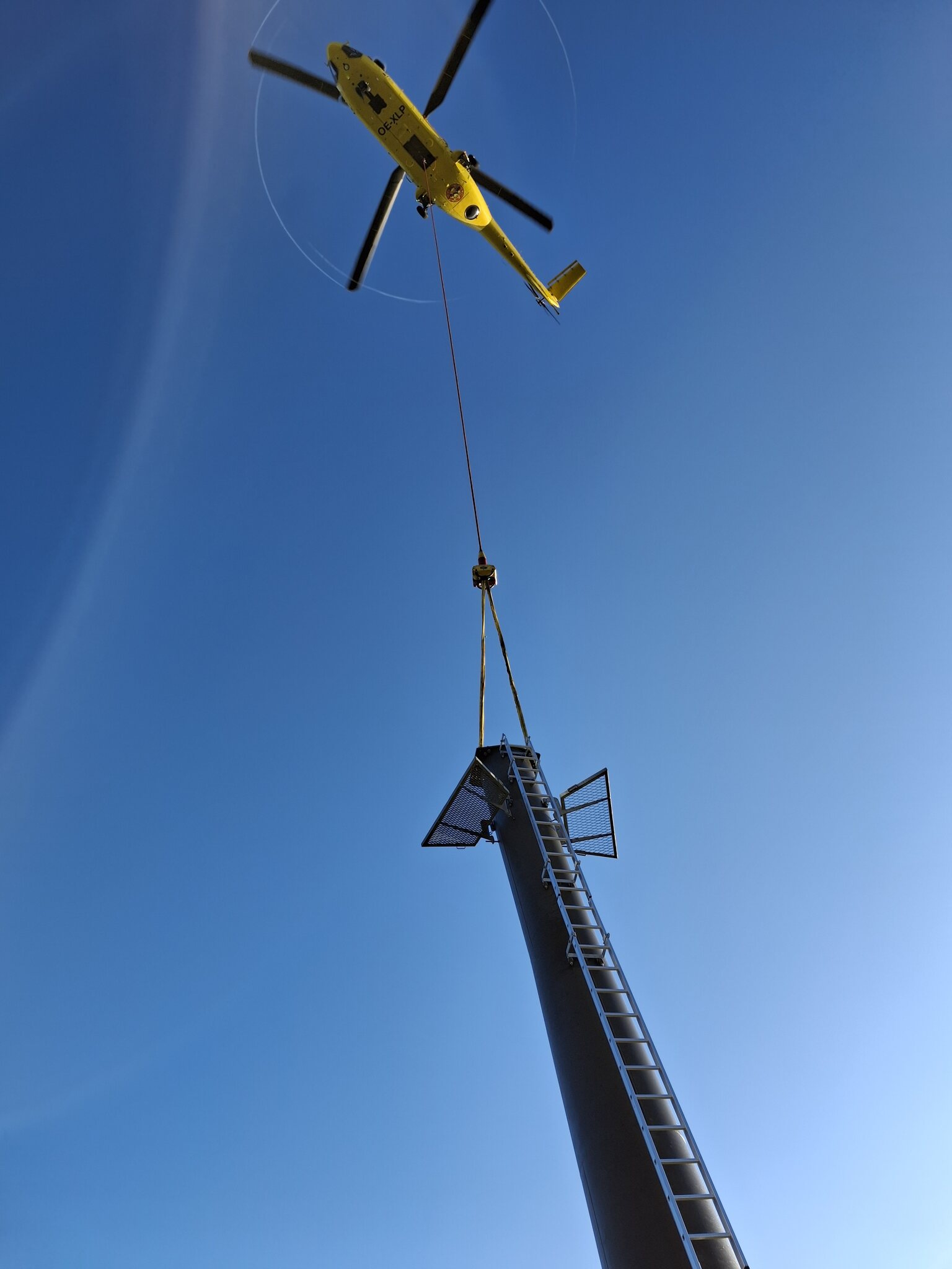

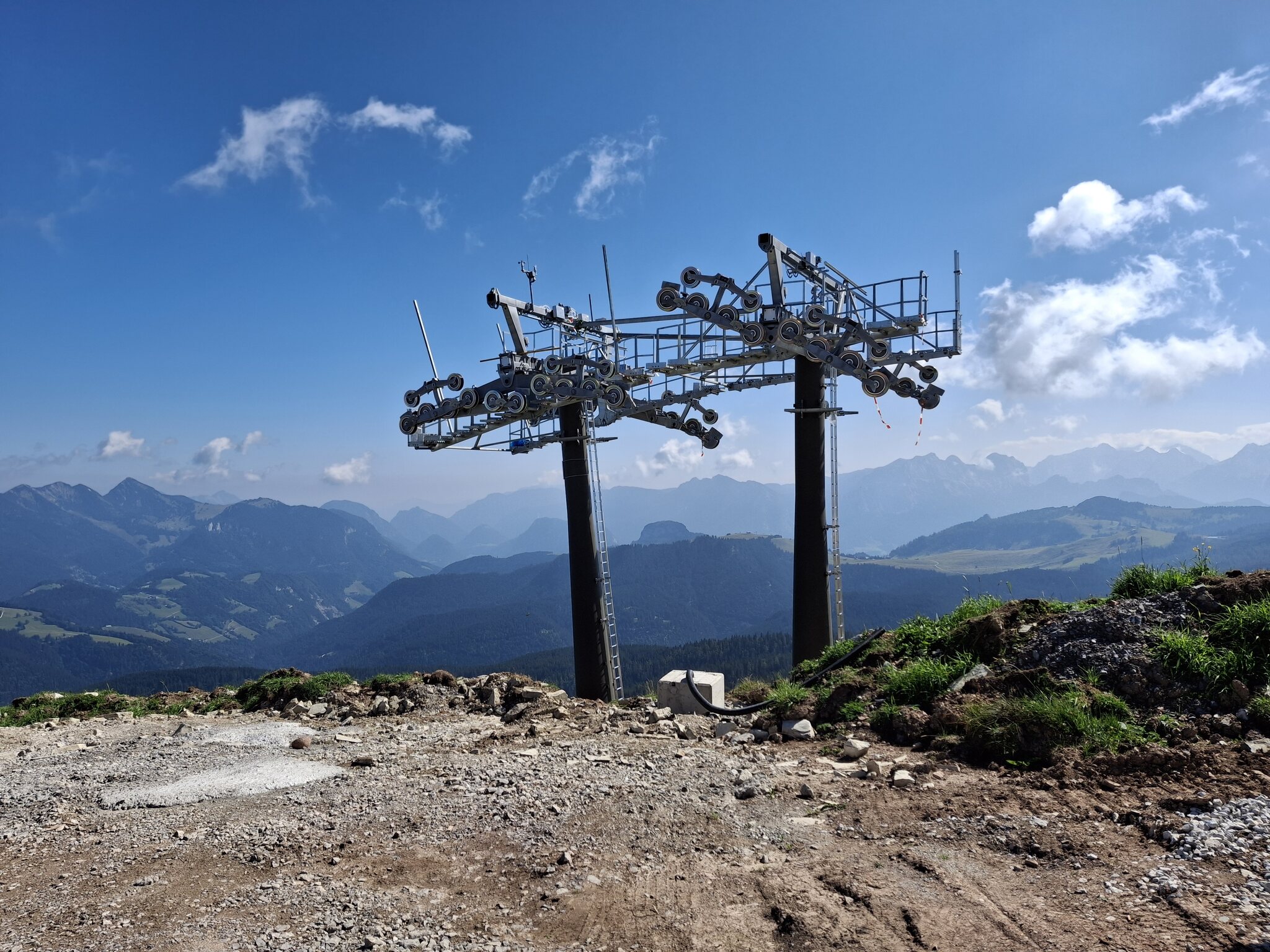

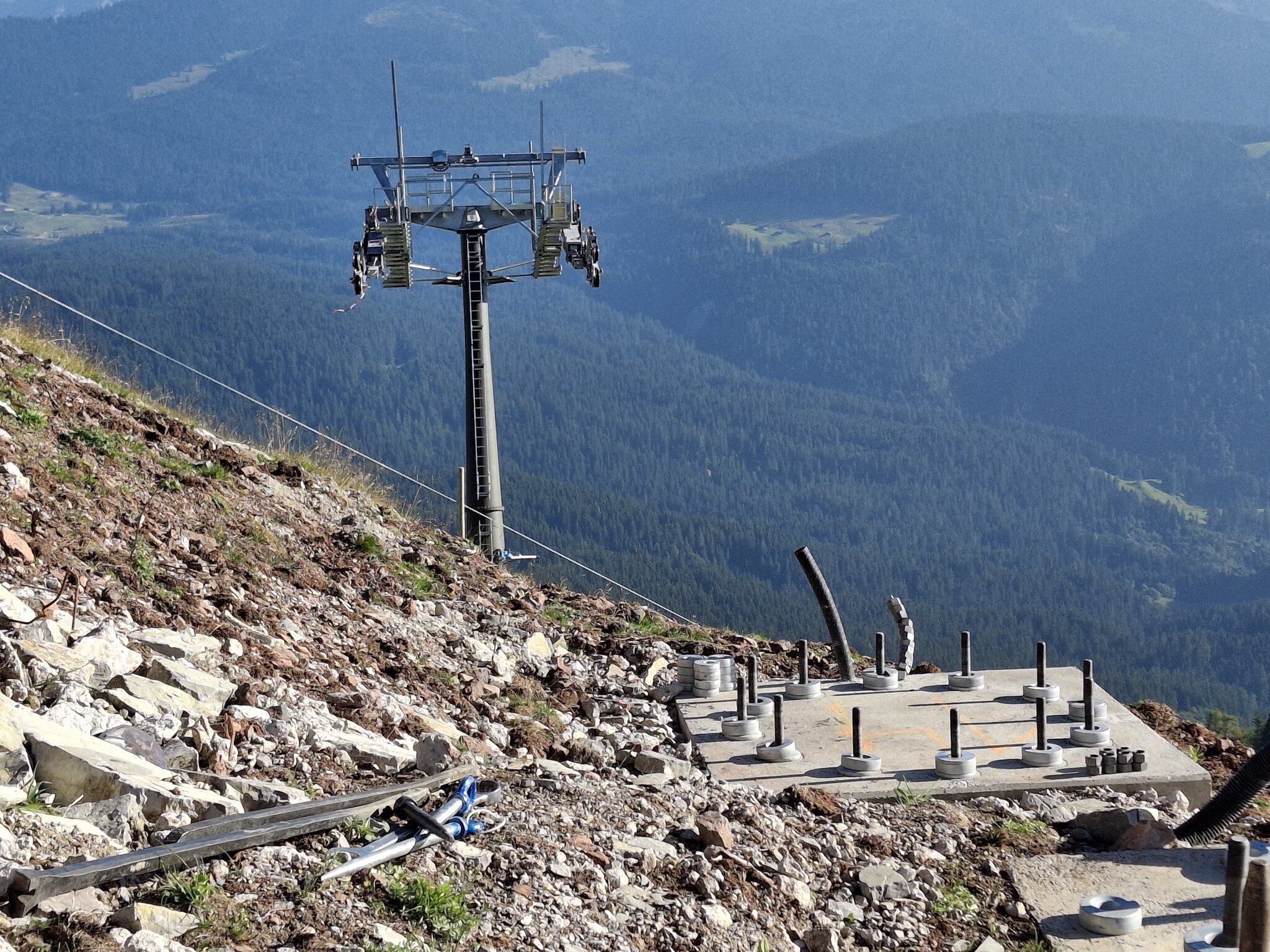

Vergangenen Dienstag wurden die Stützen geflogen. Insgesammt 14 Stück.
Nun stehen 15 von 16 Stützen.
Die letzte Stütze wird mittels Kran aufgestellt vor der Bergstation.
Die Talstation ist bis auf den Bahnhof soweit fertig.
Diese Woche wurde bei der Bergstation begonnen. :D
Der morgntliche Sonnenaufgang. Danach ging es los.
Der Schaft kommt angeflogen.

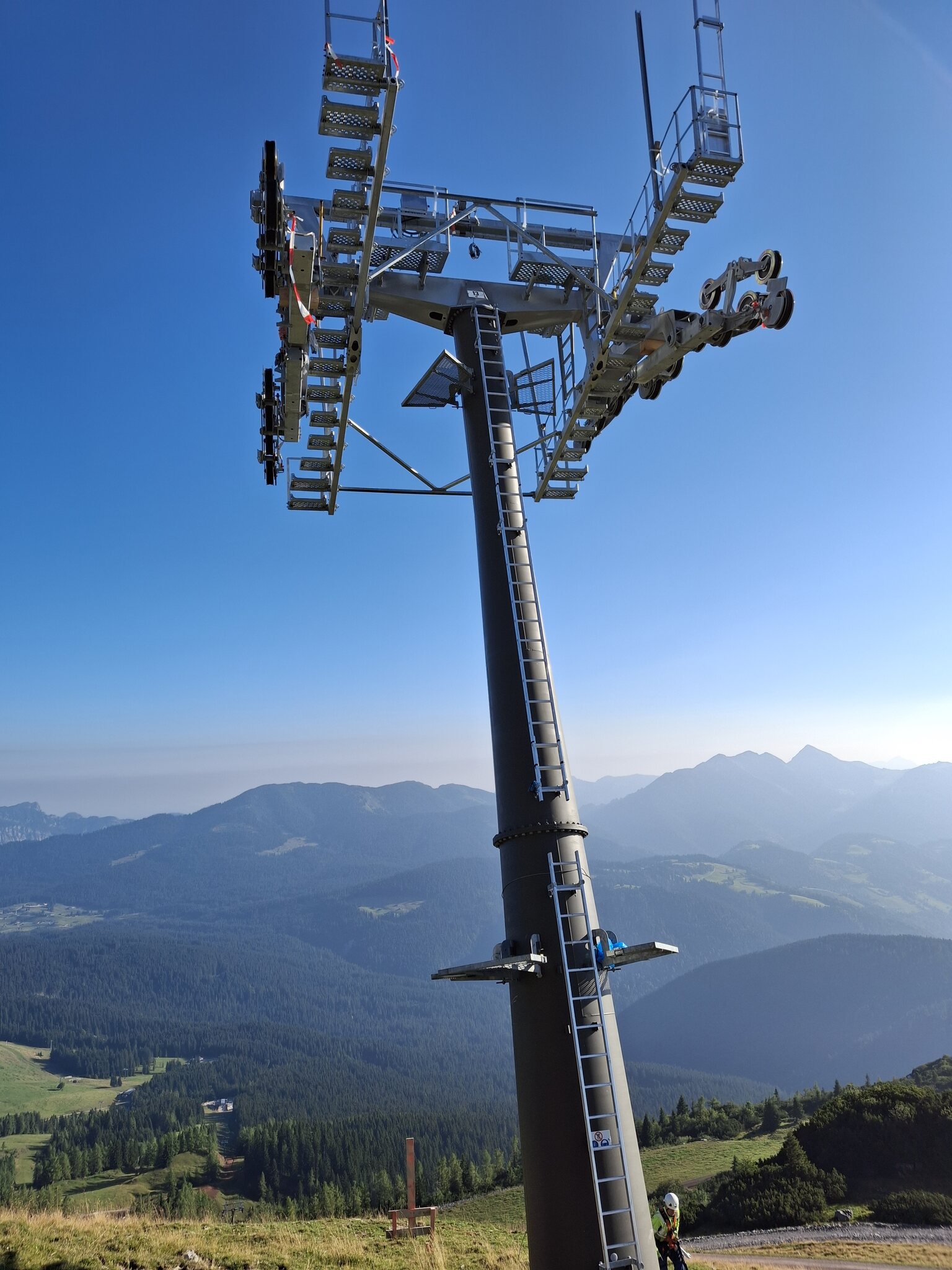

Die erste Stütze steht.
So sieht sie aus.
So sieht sie aus.
Doppelstütze vor der Bergstation

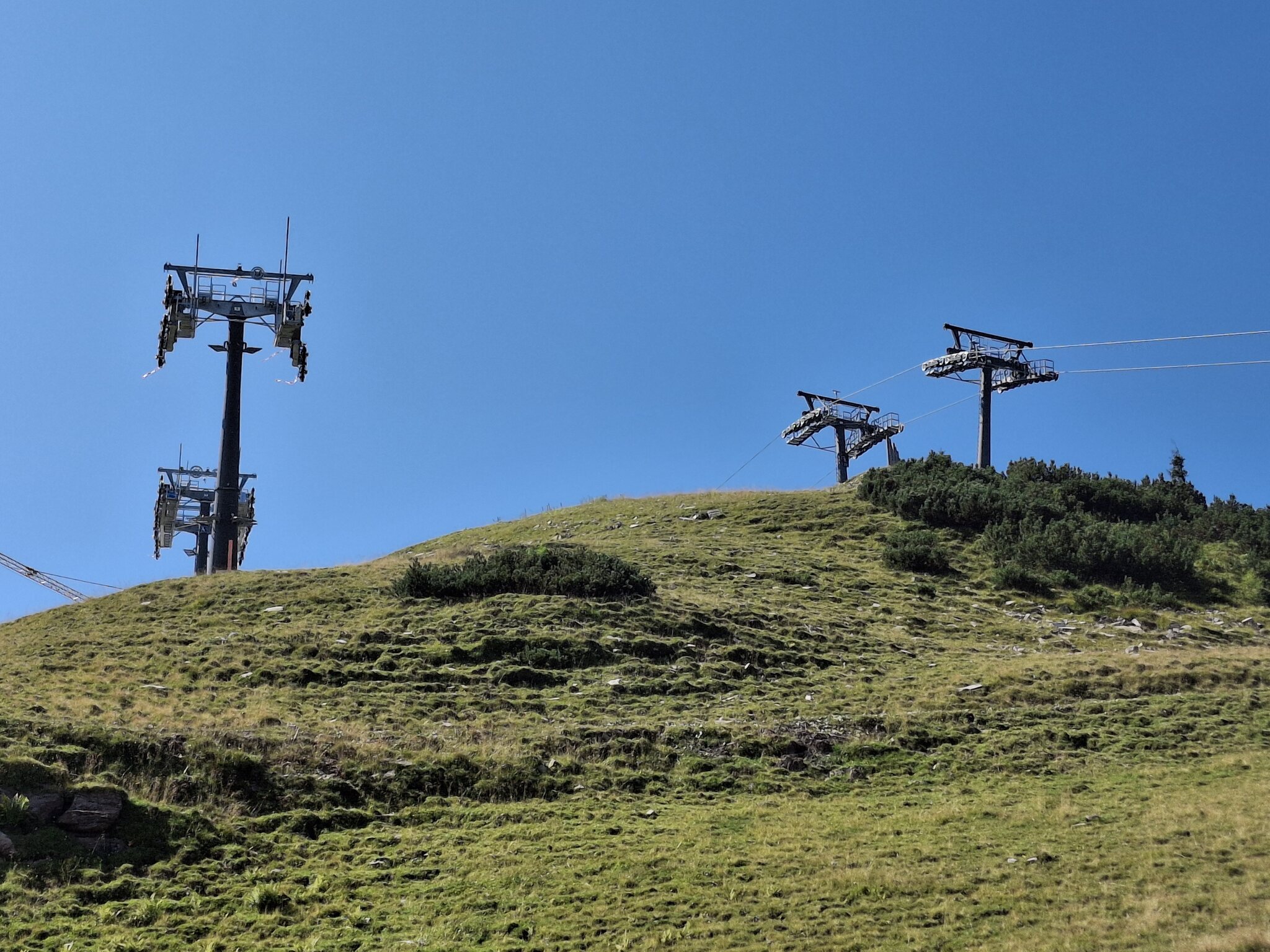

Links Bäreck rechts Plattenkogel. 22 Jahre Unterschied.

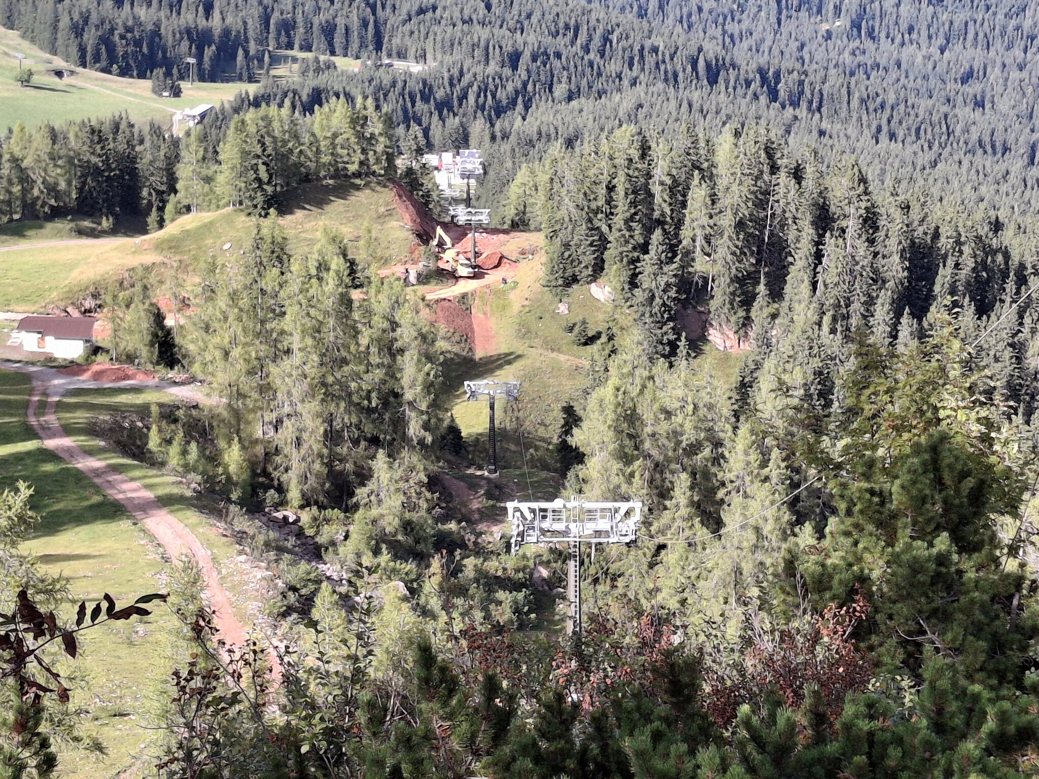

So der Seilzug ist gestartet.
Das eigentliche Förderseil wird nächste Woche am Montag gezogen, wenn alles nach Plan läuft.
Verspleißt wird dieses am Mittwoch oder Donnerstag.
Je nach dem wie es läuft. :D
Das Förderseil von Teufelberger wird morgen mit dem Vorzugsseil verspleißt und am Montag gehts dann wahrscheinlich mit dem eigentlichen Seilzug los.
Das Hilfsseil ist gezogen.
Mit dem Hilfssril wurde das Vorzugsseil gezogen.
Das Vozugsseil macht sich auf dem Weg ins Tal .

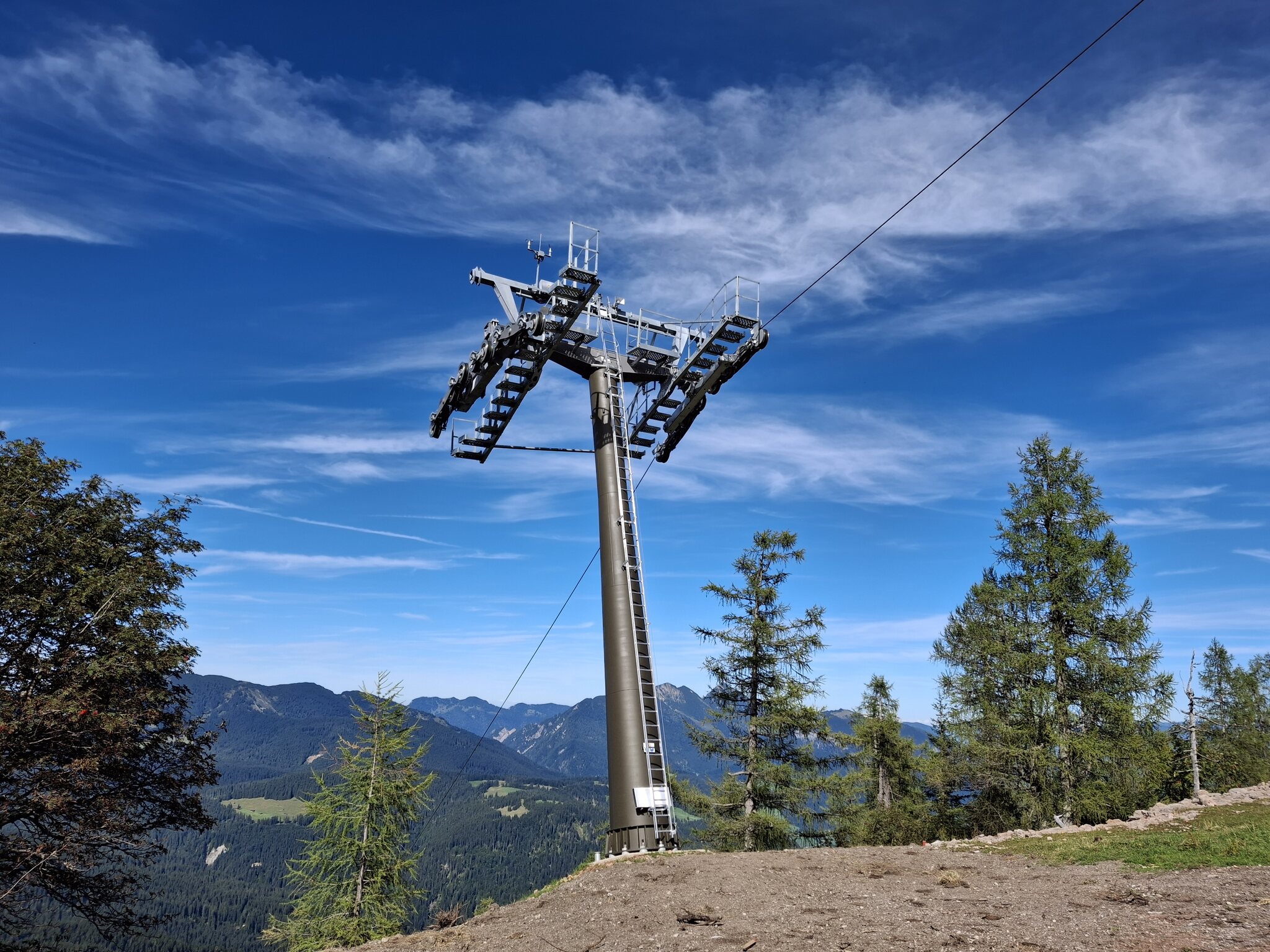

Der Blick von Stütze 11 (ehemals Stütz 15) richtung Talstation.
