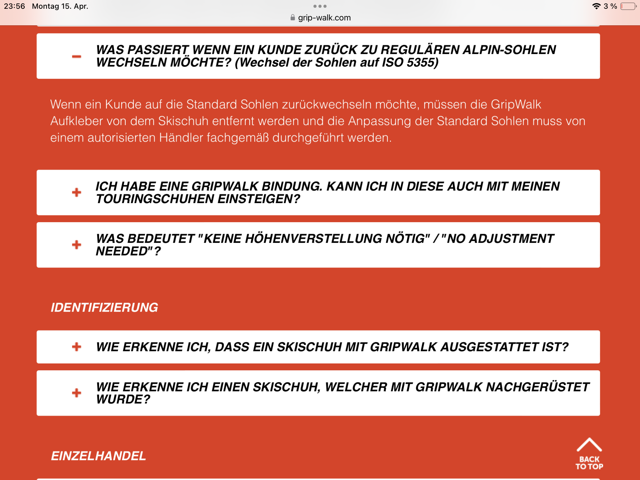

Ich verweise mal zur Einleitung auf die alten Beiträge im
https://www.alpinforum.com/forum/viewto ... a#p5344778
Viele die neugekauft haben, mussten natürlich schon auf das neue System umrüsten... sprich GripWalk Bindungen heisst auch GripWalk Schuhe bzw Sohlen.
Häufig herrscht dazu im Fachhandel dazu blanke, für den Nutzer/Kunden mglws. gefährliche Unkenntnis.
Mglws gibt es so einige Unfälle in den letzten 2 Jahren die darauf zurückgehen.
Ein weiteres Problem war für die leichteren jugendlichen rennsportlichen User das u.a. Atomic keine X12er VAR mehr mit 5355 anbot, aber entsprechend harte Rennskischuhe nur 5355er Sohlen hatten und ein neues Modell nicht angeboten wurde.
Das gab Ärger mit den Vereinskunden, da 12 jährige mit 40 Kilo nun mit 16er Bindungen fahren mussten, was wohl da und dort auch zu schwerwiegenderen Problemen führte.
Das ist zumindest bei Atomic ab Frühherbst 2024 vorbei: es gibt die neue ICON Bindung nun als 12er...

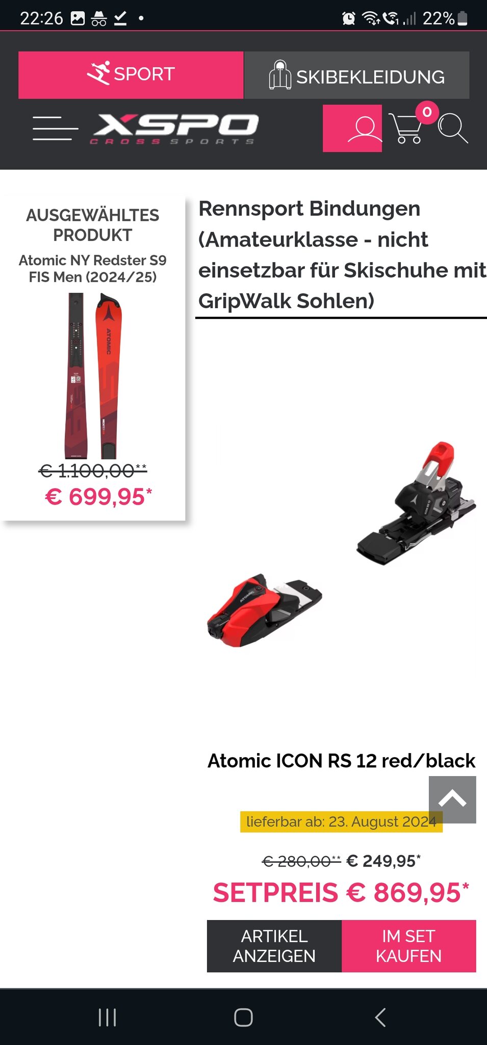

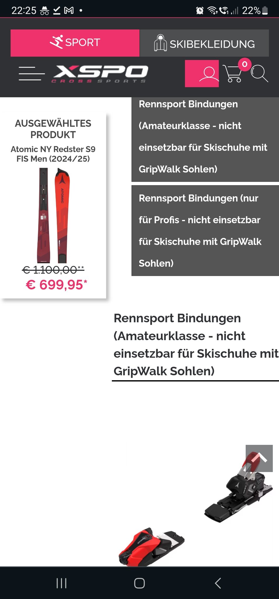

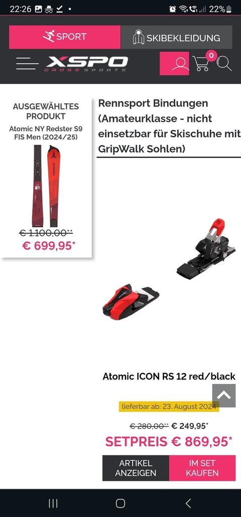

Hier ein link zu einem Anbieter der explizit und aus guten mglws auch haftungsrechtlichen Gründen auf die Inkompatibilität der 5355 mit GW hinweist!
https://www.xspo.de/setkonfigurator/ind ... 8/newset/1
Übrigens gibt's wohl bei Lange Sohlenaustauschmöglichkeiten.., bei Tecnica sind sie wohl noch ausverkauft...
Ski Heil!
Für den der Schleichwerbunglinks hasst hier nur die Screenshootbildchen.

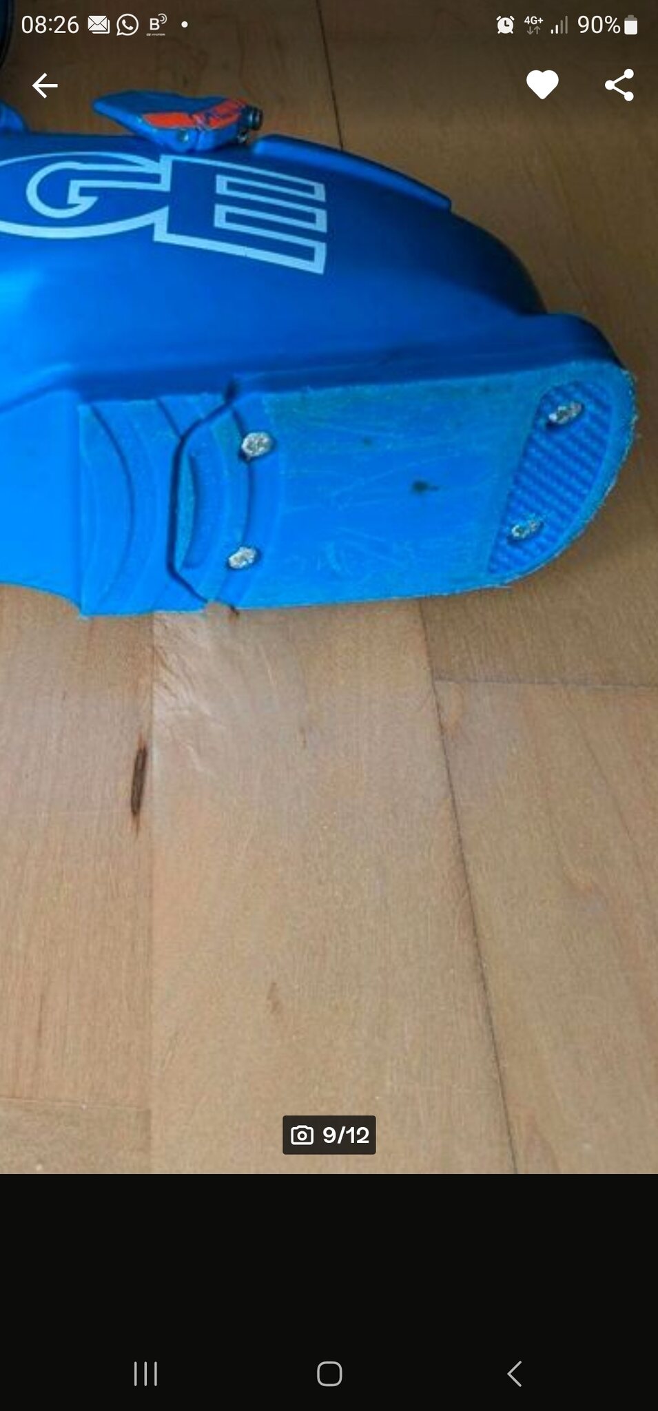

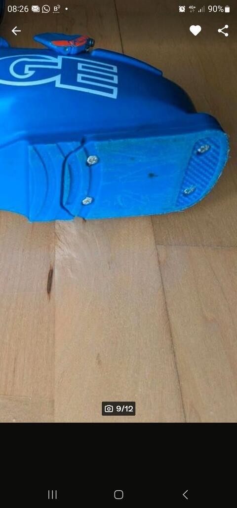

Rennsohlen haben ja keine austauschbaren Sohlenplatten. Zumindest nicht die, die ich kenne.
Ich fahre mit der Sohle ganz normal ohne Sohlenplatten. Man kann beim Geschäft die Sohle aber auch bearbeiten lassen, damit austauschbare Sohlenplatten montiert werden können. Möglicher Weise bieten aber nicht viele Läden diesen Service an. Wir haben das in einem Fall mal machen lassen, allerdings dann keine Gripwalk, sondern herkömmliche Sohlenplatten montieren lassen.
Letztes Jahr habe ich mir von Salomon einen Rennski gekauft, bei dem die billige 4-12er Bindung auch nicht GripWalk kompatibel ist. Das war in meinem Fall dann natürlich gut so. Wie das bei Salomon dieses Jahr ist, weiß ich nicht.

Glück gehabt... Restbestände....3303 hat geschrieben: 16.04.2024, 06:46

Da Salomon meinen S/Max 130 Race leider nicht mehr baut und die Schalen auf Grip Walk umgestellt hat, habe ich mir auch im Ausverkauf ein paar Schuhe besorgt und auf Reserve in den Keller gelegt.
Die Alternative wäre, die Superfeet mit orthopödischem Kork zu unterfüttern. Kleber und Kork in verschiedenen Dicken gibt es bei diversen Großhändlern im Internet. Du brauchst halt noch einen guten Bandschleifer, um alles plan zu schleifen und das Canting einzustellen. Der Vorteil ist, dass dann auch die Sohle stabiler wird, weil Superfeet hier eine halbkugelförmige Form unter der Ferse hat, was man mit Kork egalisieren kann.3303 hat geschrieben: 18.04.2024, 17:50 dann sind natürlich noch Einlegesohlen (gestapelt) drin, damit die Höhe stimmt. Eine angefertigte Sohle habe ich nicht, sondern die Superfeet carbon
Die Händler montieren die Platten gerne im neuwertigen Zustand. Dabei schleifen sie nicht die Sohle, sondern die Oberseite der Bindungsaufnahme runter. Die Sohlen sind dafür oft nicht dick genug und es besteht die Gefahr, dass Du beim Schleifen ein Loch in die Sohle schleifst.3303 hat geschrieben: 18.04.2024, 17:50 Sollten sie irgendwann mal zu sehr verschlissen sein, lasse ich sie vielleicht herunterschleifen und Platten montieren
