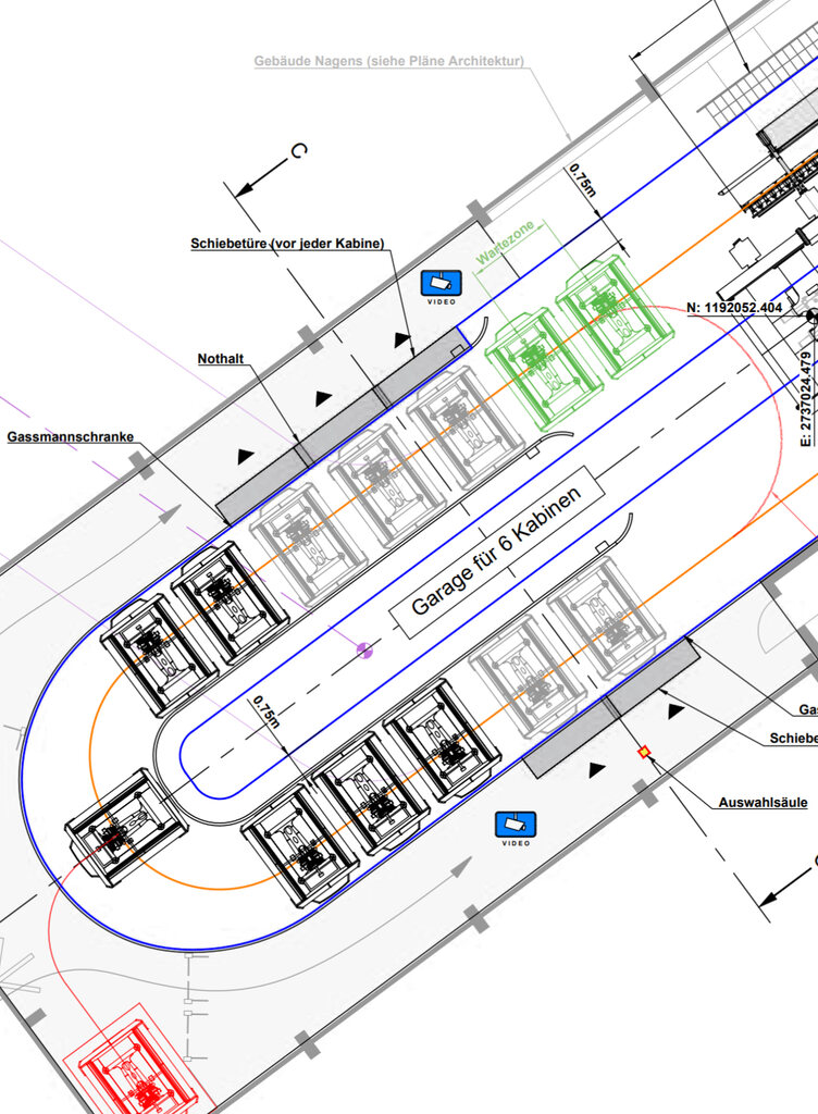

Das würde aber bedeuten, dass die vorderen zwei Gondeln leer fahren müssen, wenn sie nicht benutzt werden. Sonst können die hinteren nicht abfahren. Umgekehrt wird ein Schuh draus. Wenn ich von vorne auffülle, können die hintersten zwei Gondeln, wenn sie nicht gebraucht werden einfach nach vorne rücken und an den vordersten beiden Gates wieder anhalten.Theo hat geschrieben: 23.01.2024, 19:26 Am Besten nimmt man für das Hauptziel die drei hintersten Gates und die vorderen zwei sind für die anderen Stationen reserviert. Falls bis zu einem Ladezyklus jemand an verschiedene Orte hin will werden auch die vorderen zwei Gates bedient, falls nicht eben nur die hinteren. Der Einstiegsvorgang muss aber auch wenn für mehrere Ziele geladen wird gleichzeitig stattfinden.

Korrektur, nachdem ich soeben drin sitze und mir das nochmal angeschaut habe: Drei Gondeln haben im Wartebereich vor der Abfahrt in Flims sicher Platz, vermutlich sogar vier. Sorry. Somit lässt sich das mit der synchronisierten Abfahrt aller fünf Gondeln programmieren, wenn man möchte.
Da windbedingt zZ. der Arenaexpress nicht läuft (bis zu 140 km/h am Masegn), ist einiges los am Flemexpress. Zwei Türen sind geöffnet und die Leute werden gut weggeschaufelt. Nicht zuletzt auch weil Joe aktiv mithilft, die Gondeln, namentlich die weniger nachgefragten nach Foppa, zu füllen.

@Ski-Tom: Kann man auch in der Reihenfolge machen, wobei bei meiner Idee falls keine "Extrawürste" bestellt worden wären auch nur drei Gondeln nachgerückt wären und nur wen es "Spezialbestellungen" hat vier oder fünf. Deine Variante ist evt. die schnellere, das ist dann halt etwas was man in der Praxis rausfinden muss.

Da hatte ich deine Variante nicht ganz verstanden. In deiner Varianten würden also die Gondeln erst dann zum Gate fahren, wenn jemand drückt. Ich denke da wäre meine Variante wirklich schneller, denn da wären immer schon 5 Gondeln an den Gates. Die Tür würde halt erst geöffnet, wenn jemand drückt.Theo hat geschrieben: 24.01.2024, 19:32 @Ski-Tom: Kann man auch in der Reihenfolge machen, wobei bei meiner Idee falls keine "Extrawürste" bestellt worden wären auch nur drei Gondeln nachgerückt wären und nur wen es "Spezialbestellungen" hat vier oder fünf. Deine Variante ist evt. die schnellere, das ist dann halt etwas was man in der Praxis rausfinden muss.

Die Gondeln warten immer soweit möglich an den Gates mit geschlossener Türe. Solange niemand drückt, steht „Destination wählen“ über dem Gate und danach sofort die gedrückte Destination und die Türe geht auf. Das macht ja auch Sinn, sonst entsteht unnötige Wartezeit für das Heranfahren.

Vielleicht bin ich ja nur altmodisch, aber das ganze wirkt wahnsinnig kompliziert für Probleme die man mit einer normalen EUB nicht hat, für einen eher minimalen Komfortgewinn wenn es denn mal funktioniert.

Ja natürlich ist das kompliziert. Aber das wollte man ja auch, sonst wäre es kein Leuchtturm

Ich habe Theo so verstanden, dass in seiner Variante das eben nicht so ist.ski-chrigel hat geschrieben: 25.01.2024, 09:51 Die Gondeln warten immer soweit möglich an den Gates mit geschlossener Türe. Solange niemand drückt, steht „Destination wählen“ über dem Gate und danach sofort die gedrückte Destination und die Türe geht auf. Das macht ja auch Sinn, sonst entsteht unnötige Wartezeit für das Heranfahren.

Ja, aber unbedingt nötig. Übrigens warten aktuell auch in Foppa und Startgels immer je eine Gondel vor der Weiterfahrts-/Talfahrtstüre.

Ja klar müssen die hinteren Gondeln immer direkt nachrücken, egal man die vorderen oder hinteren Gates für die Hauptdestinationen verwendet.
Kann sein dass ich mich da zu wenig klar ausgedrückt habe.
Wie aber bereits gesagt, dem Einsteigen traue ich zu dass es funktioniert, beim Austeigen in den Endstationen kann es eher Probleme geben.

Wegen des Aussteigens mache ich mir weniger Sorgen. Schon gar nicht an der wohl am meisten nachgefragten Ausstiegsstation Nagens. Es hat drei Türen zum Aussteigen und zwei Warteplätze dahinter. Selbst wenn also fünf Kabinen nacheinander kommen, sollte das gut gehen:
Und für allfällige Talfahrten stehen da grosszügig zwei Türen zur Verfügung.
Viel mehr Sorgen machen mir die nur zwei Türen beim Einstieg in Startgels. Wenn da viele Leute die Graubergpiste fahren und in Startgels wieder einsteigen wollen, könnte das eng werden. Ebenso auch die nur zwei Ausstiegstüren in Segnes. Viele Graubergpistenwiederholer und solche, die von Flims nach Segnes fahren wollen, könnten das System überfordern. Und ganz schlimm wird es dann, wenn der Nordwind wieder mal pfeift. Dann kann wohl die Sektion nach Nagens, die quer zum Wind liegt, nicht fahren und alle müssen in Segnes raus…

Dann dürfte die Kunst darin bestehen, nur so viele Leute hoch zu lassen, wie der Ausstieg verkraftet. Es dürfte ja der Vorteil der durchgängigen Steuerung sein, das akkurat regeln zu können.

Mit hinteren meinst du hinteren 3 für die Hauptdestinationen, und was machst du wenn dann einer zu einer anderen Destination will? Du kannst die vorderen Gates nicht mehr füllen, weil ja die hinteren Gondeln im Weg sind.Theo hat geschrieben: 25.01.2024, 19:54 Ja klar müssen die hinteren Gondeln immer direkt nachrücken, egal man die vorderen oder hinteren Gates für die Hauptdestinationen verwendet.
Für einen effizienten Vollbetrieb stelle ich mir so etwas wie bei Achterbahnen vor. Da gibt es einen Wartebereich für jede Reihe welcher immer schon mit exakt der richtigen Anzahl Passagiere gefüllt wird, bevor der nächste Zug einfährt. Da gibt es auch Einweiser die einem fragen, wie viele Personen zusammen gehören und dann versuchen die Gruppen zusammen zu halten.
Du vergisst den Faktor Mensch. Die Steuerung kann ja nicht wissen, dass da einem noch der Stock runter fällt und deswegen eine Gondel noch etwas länger halten muss.Südlicht hat geschrieben: 26.01.2024, 09:05 Dann dürfte die Kunst darin bestehen, nur so viele Leute hoch zu lassen, wie der Ausstieg verkraftet. Es dürfte ja der Vorteil der durchgängigen Steuerung sein, das akkurat regeln zu können.
